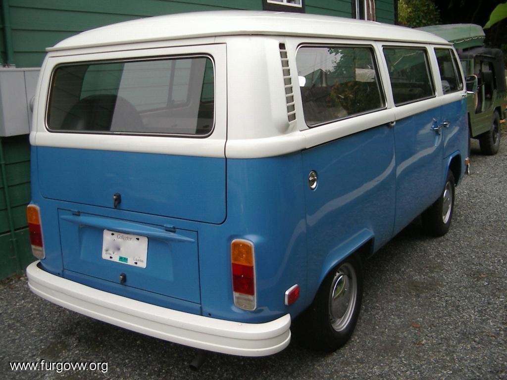

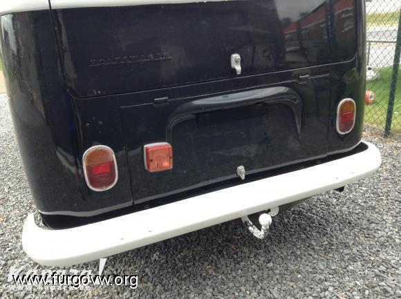

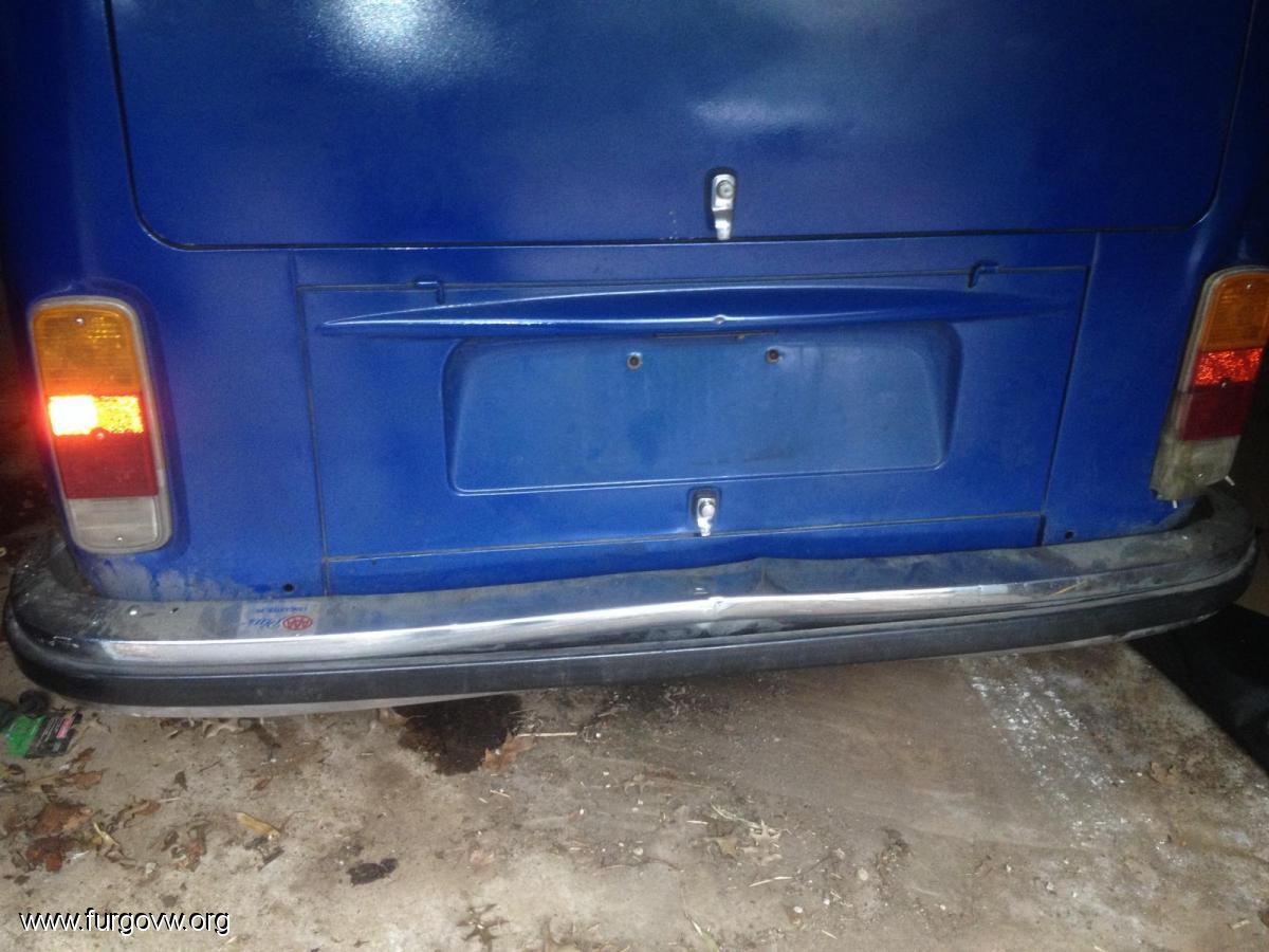

kitschp
lo que venden en serial kombi es del 75 al 79, como esta:
pero se puede adaptar a las del 71 al 74 ya que solo cambian las bisagras como en estas:
y la que tu necesitas es esta:

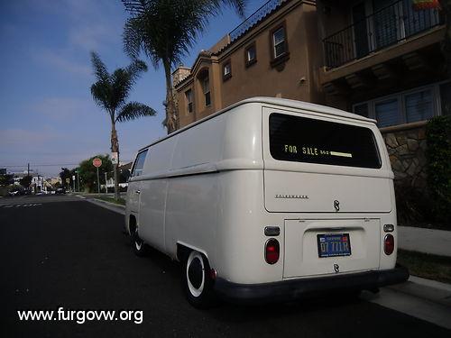

javiseiscientos
el primer porton es del 72 al 73 ,ambos años son difrerentes pero compatibles,el otro es del 67-68 al 71 y no se puede poner en t2 b,el suyo es de t2 a del 67-71
