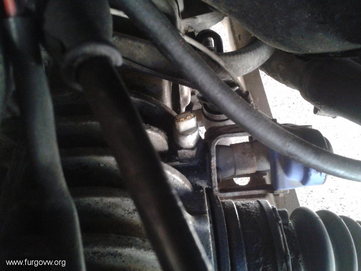

Me he tirado al suelo y se ve restos de un fluido azul, creo q el fijaroscas es así, es correcto? Igual hasta me han hecho caso  .meparto

Así quedó el asunto, estos SÍ tienen la forma de los originales:
Y aquí se ve lo que comentaba, los restos de color azul tiene pinta de ser el fijaroscas:
S2
mordecan
Si que parece fijador. Pero si no han limpiado la grasa.........no sirve de nada.
