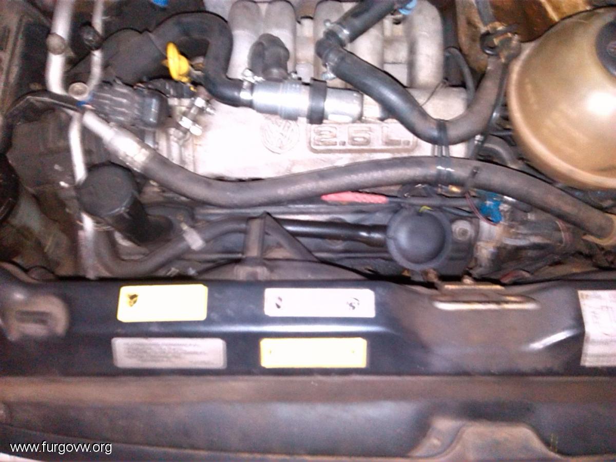

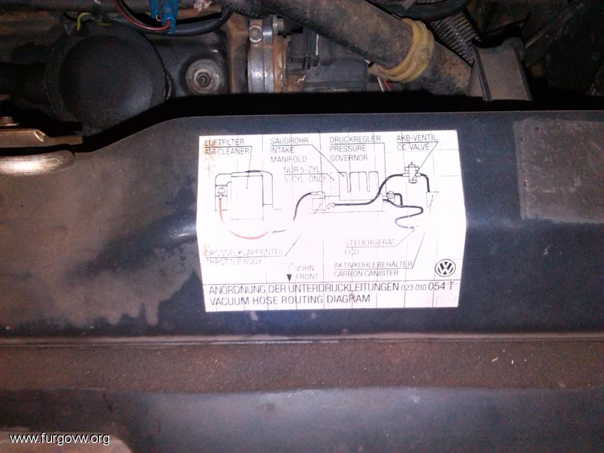

Pues no he sabido encontrar la etiqueta, le he echado fotos...aunque seguramente le pondré 10w40 como decís por aquí...
Es esto?
desde delante mirando a la izquierda?
