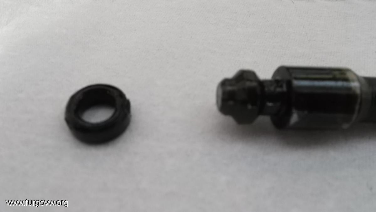

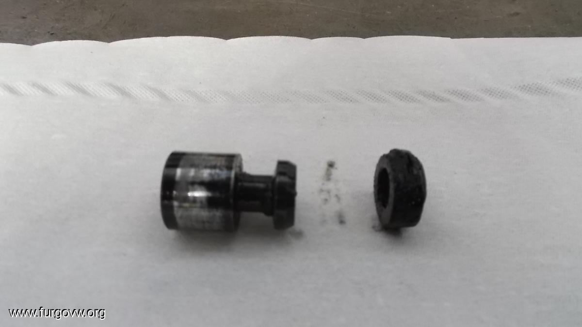

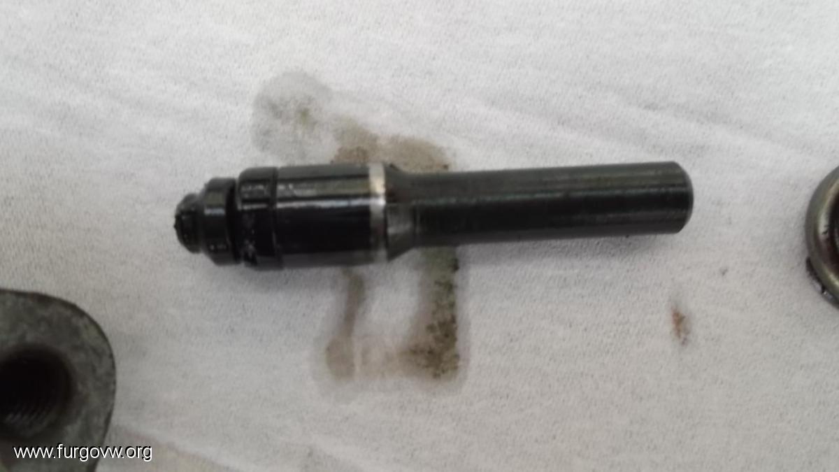

Aqui van las fotos:

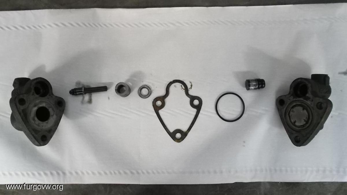

Despiece regulador.

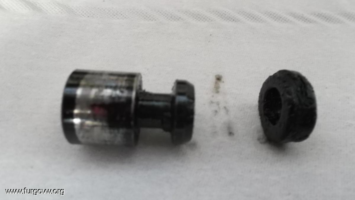

Uno de los retenes que esta hecho caldo.

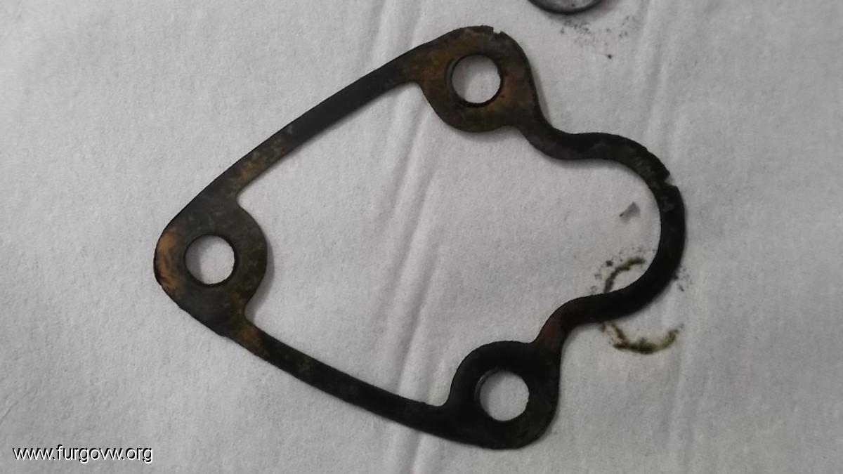

Junta de papel:

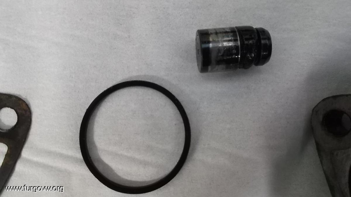

Torica y el otro pistoncito con el reten que esta aun peor que el anterior.

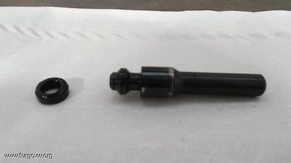

Reten desmontado
Segundo reten fuera.

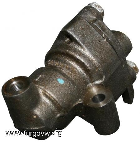

Por ultimo, preguntaros si se podria colocar este regulador, creo que es de modelos unos años mas modernos pero de T3 tambien. La entrada de los racores en el mio son por la parte superior vertical y en este de la imagen uno es por la parte superior vertical y el otro es por un lado, por lo que habria que doblar el tubo rigido para poder acoplarlo.
Espero que alguien sepa algo sobre el tema, que haya tenido este problema o similar y haya encontrado esos retenes/toricas que indico!

No lo se...pero la junta se ve bien y los retenes no se si se aprecia en la foto pero estan destruidos. Y las tuberias estan bien porque no se veia que fugara de ahi, se veia que fugaba de la union de los dos cuerpos.
Solucion: Todo nuevo y listo!

bueno si los retenes estan mal, se comunican las dos camaras por las que no tiene que pasar liquido de frenos. En consecuencia, por la presion que hay en su interior hace que fugue. La junta no esta mal, si no que pierde a causa de los retenes!
Un trompo seria casi imposible aunque frenara igual delante y detras ya que bloquear delante, al menos en esta furgo es muy dificil, y ya si le juntas todo el peso que tiene en la parte trasera pues menos.
