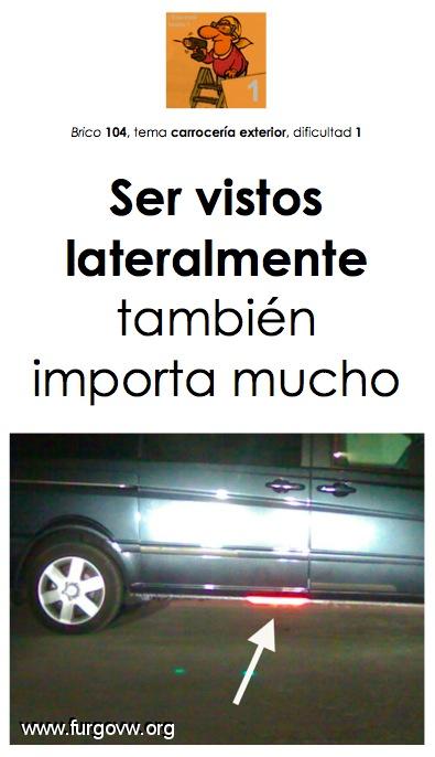

para pnerlas en los perfiles de las puertas deklanteras, corredera y porton del maletero, de tal manera que al abrirlas,estos captadioptricos se hagan visibles advirtiendo del peligro a los demas.
otra opcion seria poner una luz que se encendiera al abrir la puerta, aunque podria ser un poquillo mas lioso. de todas formas ando dandole vueltas, si lo hago al final ya os comentare como. Un Saludo
Seguramente te refieres a estos bricos:

niviene
Yo creo que si ponemos las luces que llevan las lt, sprinter, no te pueden decir nada. Me explico. En las sprinter y lt (modelos anteriores a las crafter y actual sprinter) solo llevaban esas luces el modelo mas largo, que hacía 6.7m, los otros modelos no los llevaban. De lo cual deduzco que para el único modelo que era obligatorio era para ese por su longitud (probablemente sea obligatorio si el vehículo mide mas de 6.5m). Pero si nos fijamos en los modelos actuales, hasta los mas cortos llevan esas luces, por lo que deduzco que aunque la furgo mida menos de la medida obligatoria para tener que llevar esas luces, no pasa nada por llevarlas.
Es solo una decucción, no se la normativa, pero creo que la deducción que hago, no debe andar muy equivocada.

Anteayer pasé la primera ITV (¡madre mía! ya cuatro años con la furgo, y parece que fue ayer...) y no han puesto impedimento alguno por llevar los catadióptricos laterales rojos.

Mi anterior coche, puse reflectante rojo en los laterales traseros, tipo coche americano que lo llevan todos, pero luces rojas, queda muy chulo.   En europa parece que no es obligatorio, pero hay coches que lo llevan pero en naranja, como el volvo, creo que el s40, lo que yo no sé si en rojo se podria llevar, como en los estados unidos, a mí desde luego con el reflectante rojo nunca me dijeron nada en la itv, pero otra cosa será luces rojas, que se usa para indicar la trasera del vehiculo.

Como algunas fotos de los servidores gratuitos caducan y han dejado de verse en este brico, os lo he rehecho completamente y lo he subido en PDF para que lo podáis descargar o imprimir tranquilamente a todo color pulsando sobre esta imagen:

Yo en la T3, compre las tulipas de los intermitentes nuevos, y a parte de la bombilla que hace de intermitente, tenia otra bombillita pequeña como las de posición, asique la empalme a la clavija de los faros delanteros, para que se encendieran todas las luces ala vez. La verdad que mola como queda (tipo americano) y lateralmente se ve muy bien, por que en las T3 estas tulipas estan muy en la esquina de la carroceria.
No me han dicho nada de momento, y me han parado por la noche con ellas luciendo, de todas maneras para la ITV lo desempalmo....
Creo que tambien es una idea buena para cualquier furgo..... todavia mejor, con un interruptor pequeñito para poder apagarlas si se quiere.
