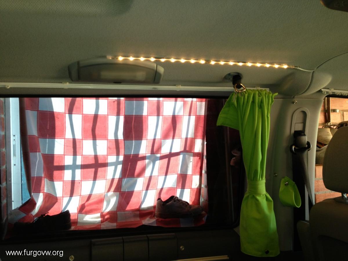

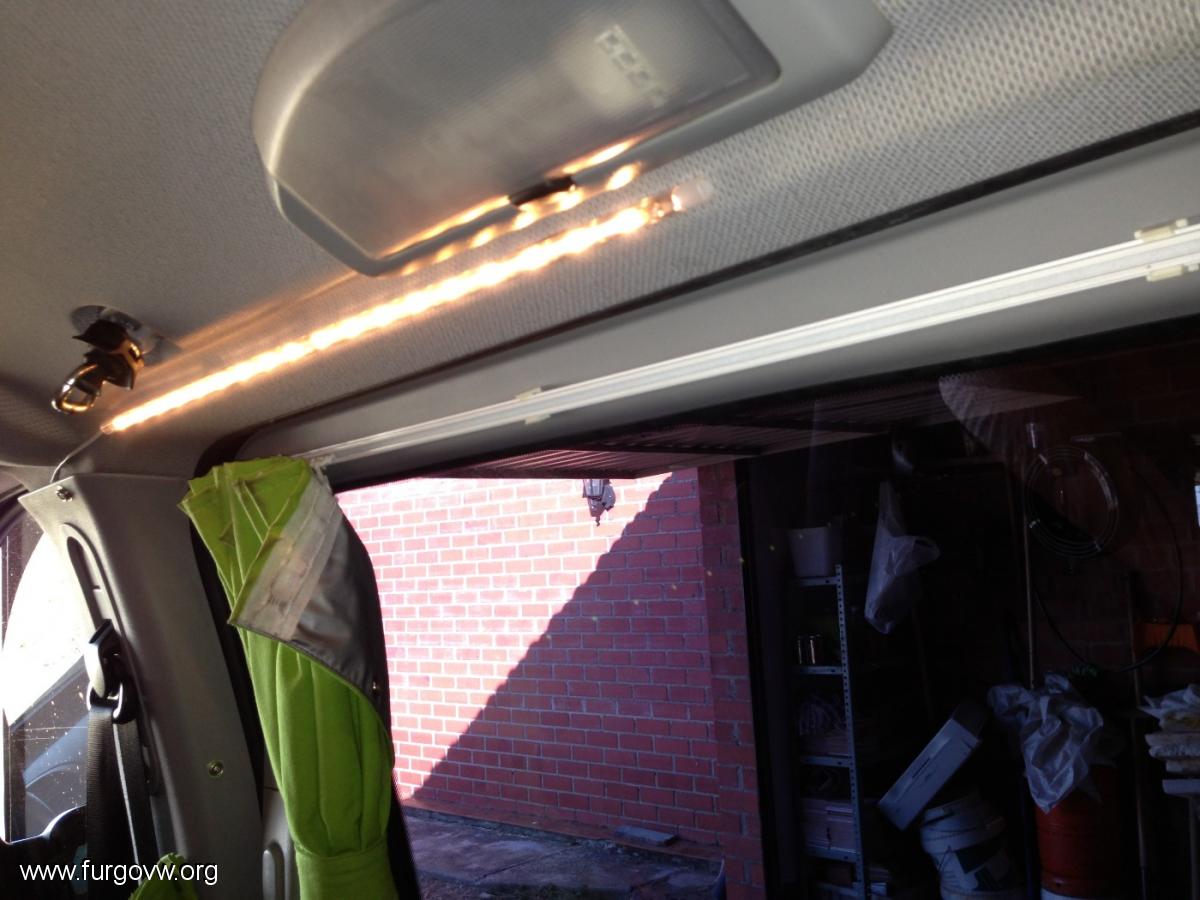

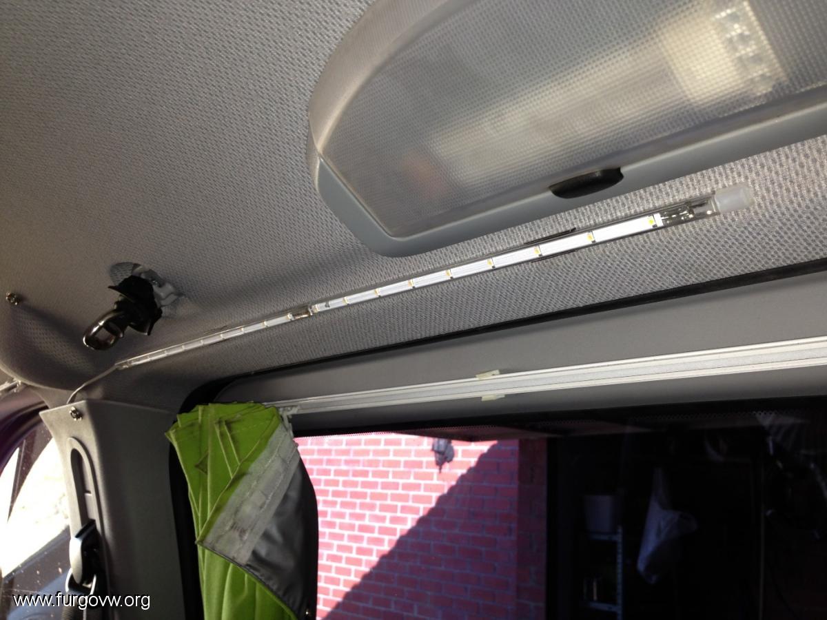

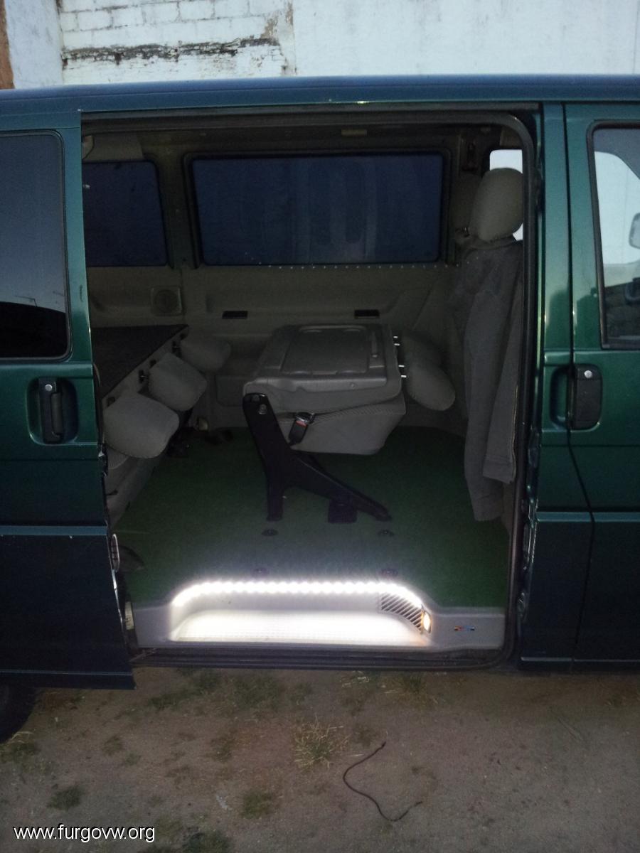

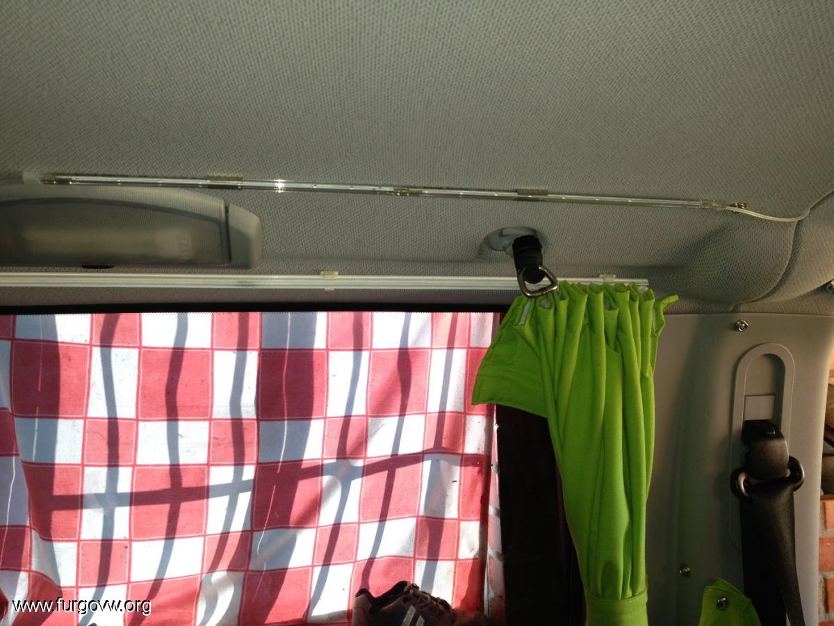

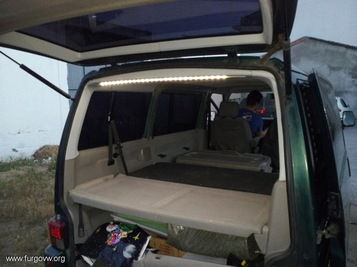

Buenas, si te sirve, puedes poner las tiras de 12 V directamente , las venden sin transformador, yo he unido los cables a los interruptores de las bombillas que ya hay en el techo , he soldado a cada borne donde va la bombilla los cables, en la del portón además he añadido un adaptador para cambiarle la intensidad y el color, al escalón de la puerta una tira blanca con ese selector para bajarle la intensidad, alumbra mucho.
A esta tira para que no molesten los LED de alta intensidad le he puesto perfil de plástico que en realidad es lo que está pegado con loctite al plástico embellecedor del marco.
Las luces de ikea NO alumbran apenas. Las tiras las puedes poner donde quieras a 12V. Ya me dirás si necesitas algo más.

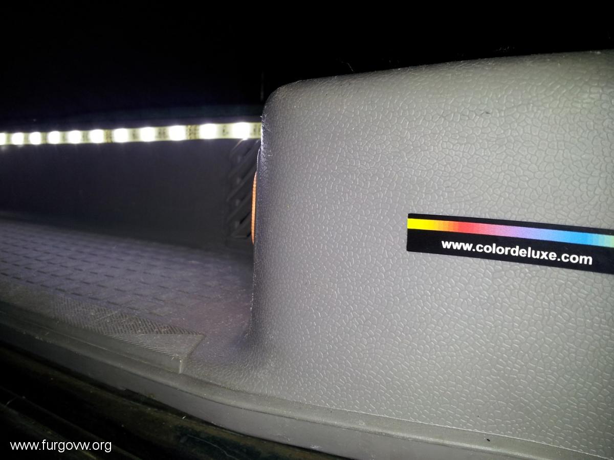

Si te sirve, yo puse las mias en ambos laterales. Ademas, la ventaja que tienen estas luces es que puedes ampliarlas sin problemas.

jag524
Las tiras que he usado son multicolor, 3 led , si se juntan sale blanca, pero con cacharrillos así, yo tengo puesto uno sin mando, puedes
dimerizar, cambiar color, puedes darles efectos, por ejemplo subes el portón trasero en una emergencia y puedes hacer que parpadee en ambar toda la barra trasera o la del escalón.
