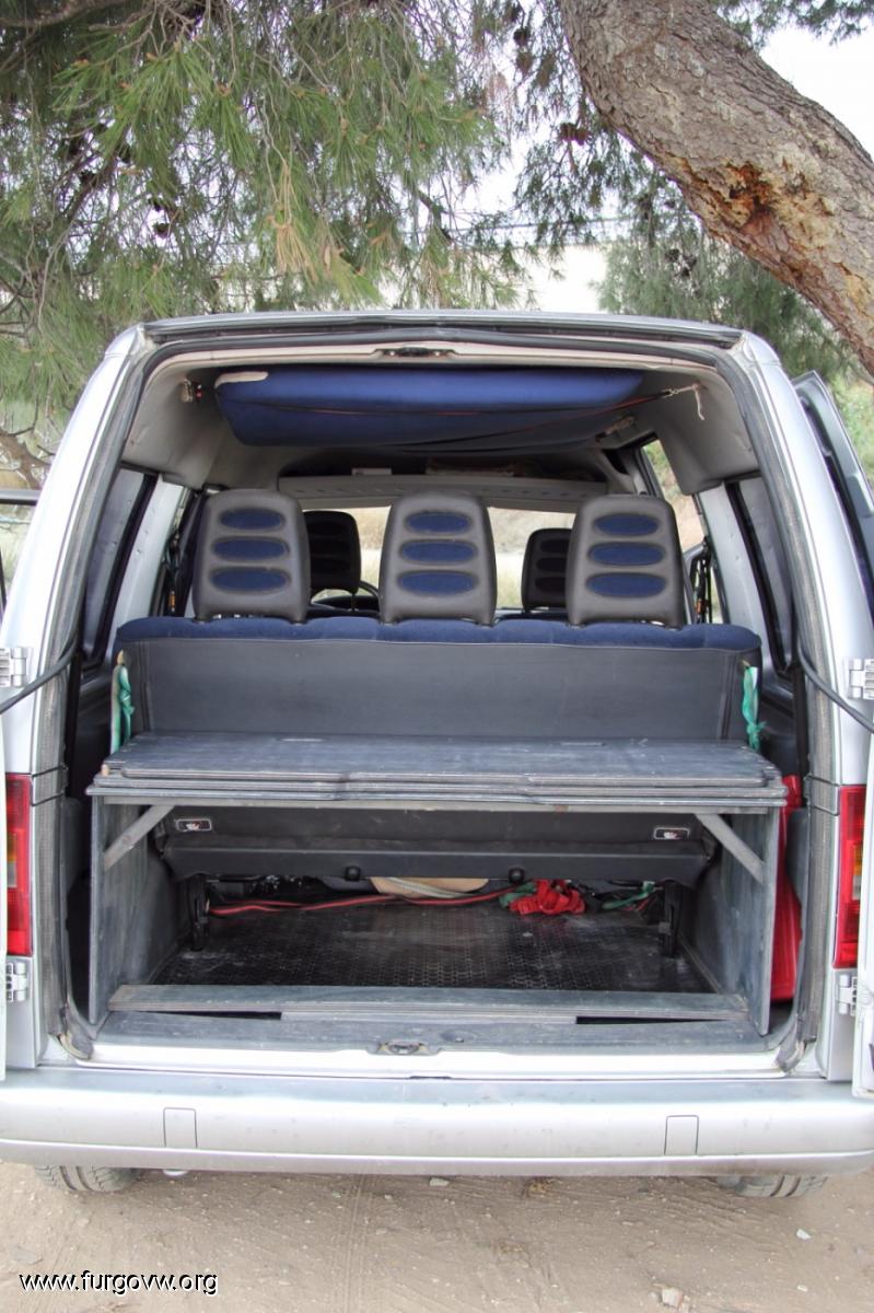

Buenas, pongo aquí mi furgo....por ahora no he visto ninguna que se le parezca, tal vez de algunas ideas a alguien.
Citroen Jumpy 2.0 HDI
Año 2004
8 plazas

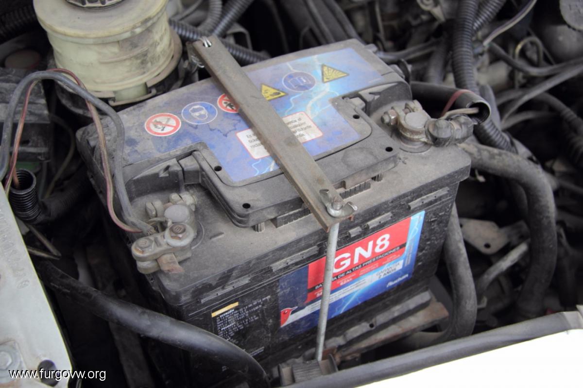

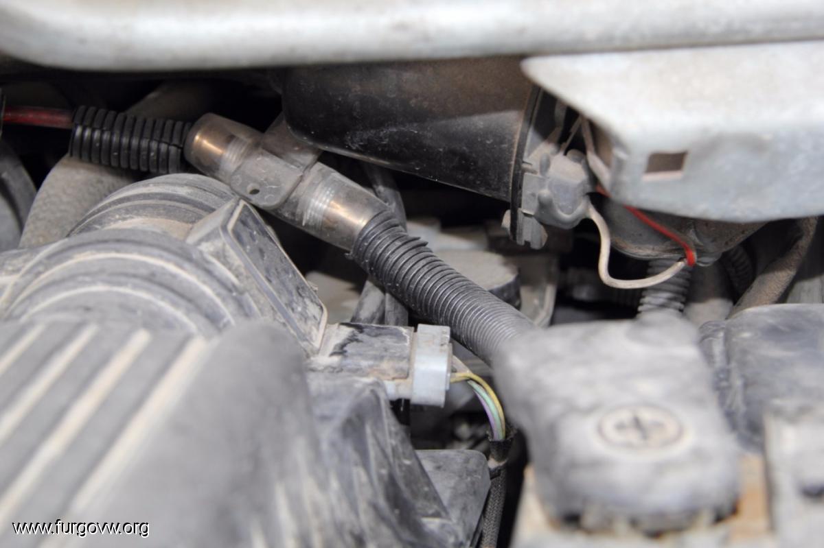

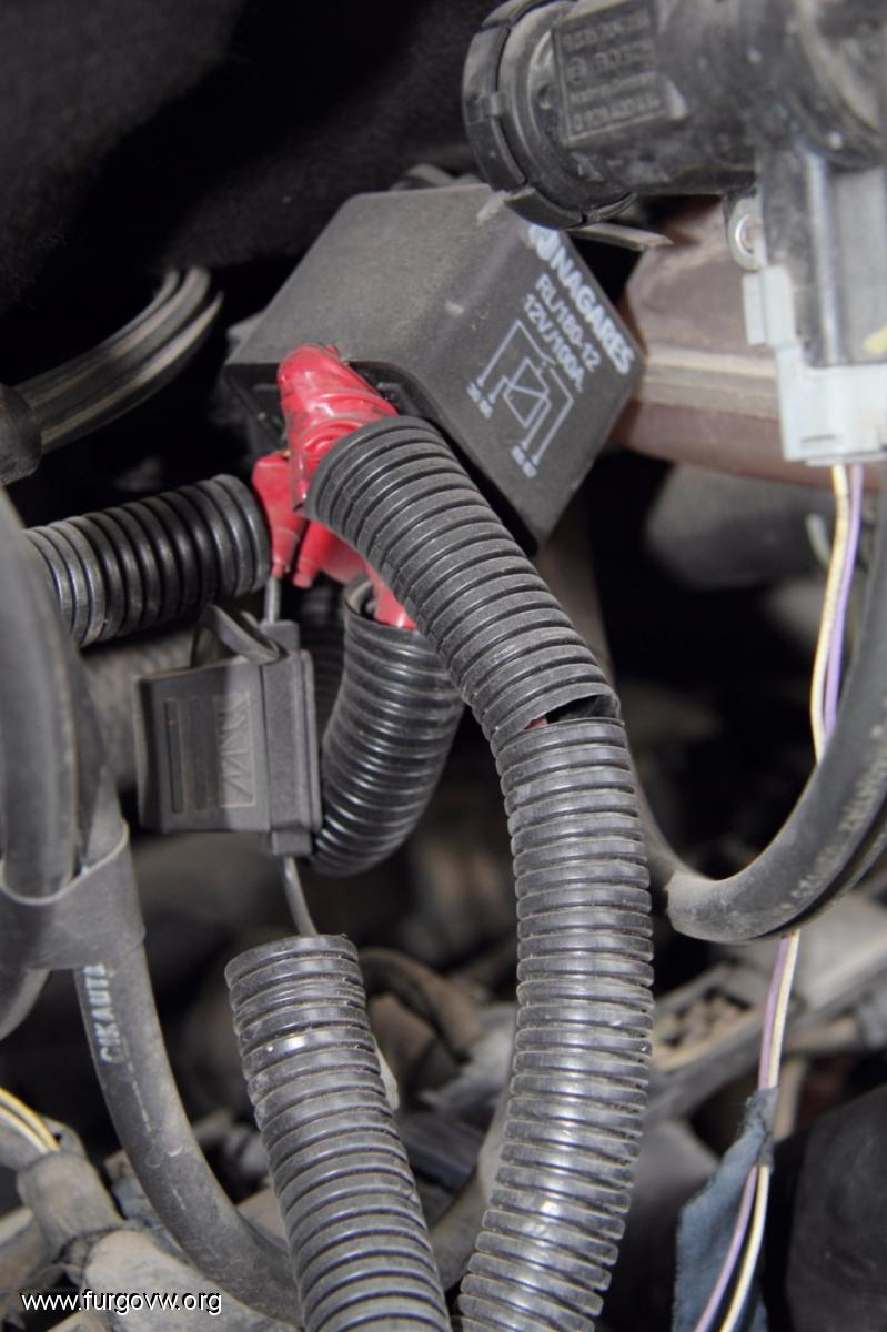

Segunda batería bajo el capó con relé nagares al excitador del alternador

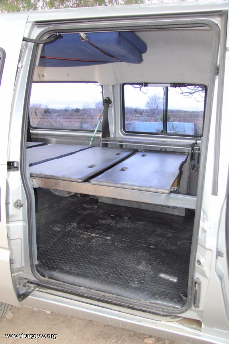

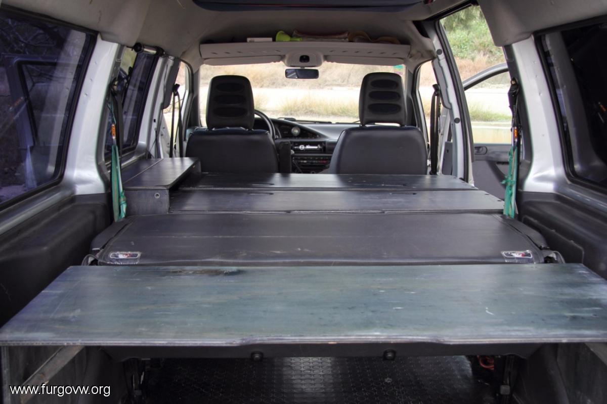

Cama de 1,8*1,3m flotante

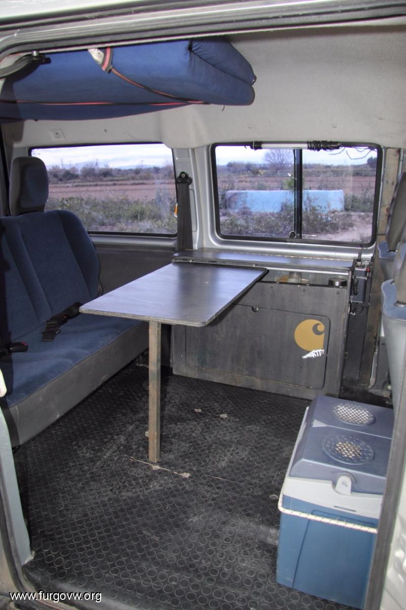

Mueblecito con mesa móvil

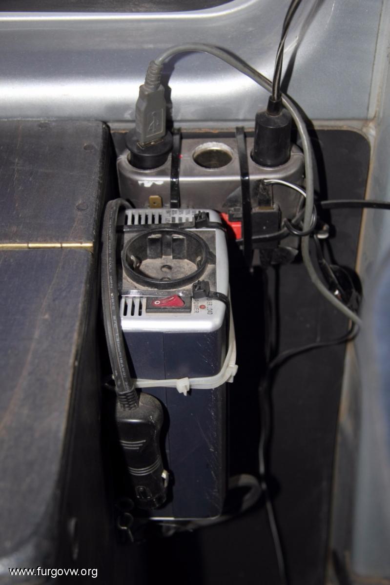

Instalación electrica con varios conectores 12V y transformador a 220V

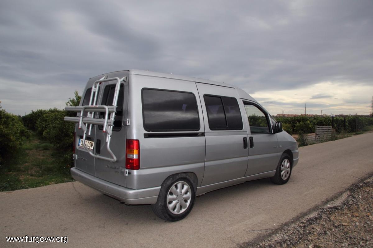

Portabicicletas doble Fiama
Todo construido en contrachapado tintado y barnizado a mano
La cama se monta en 3 minutillos
Toda la camperización se desmonta con dos tornillos y 15 minutos
