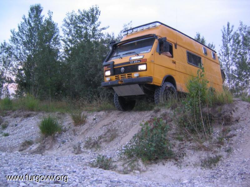

la opcion mas viable es pensar en  solo  tener un bloqueo trasero es montar la caja de cambios syncro a una normal, no es una cosa muy complicada y con eso ya tienes un bloqueo trasero algo muy util para la mayoria de veces, yo voy haciendo pruebas ( como llevo el desacoplador puedo hacer estas cosas) y solo con el bloqueo trasero sales de sitios que con una normal no sales,
esta opcion es mucho mas facil q montar todo el sistema syncro,pero tiene q ser una caja con bloqueo
