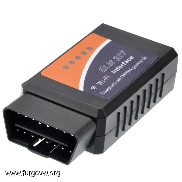

¿Con que dispositivo OBDII utilizas el torque? ¿Bluetooth? ¿cable? Tengo una Sprinter y quiero hacer unas comprobaciones con el circuito de refrigeración y me vendría de perlas saber la temperatura.
El mio es Bluetooth. No puedo aconsejarte porque es una loteria. No todos funcionan aun siendo el mismo.
Yo tengo este. Lm-327
