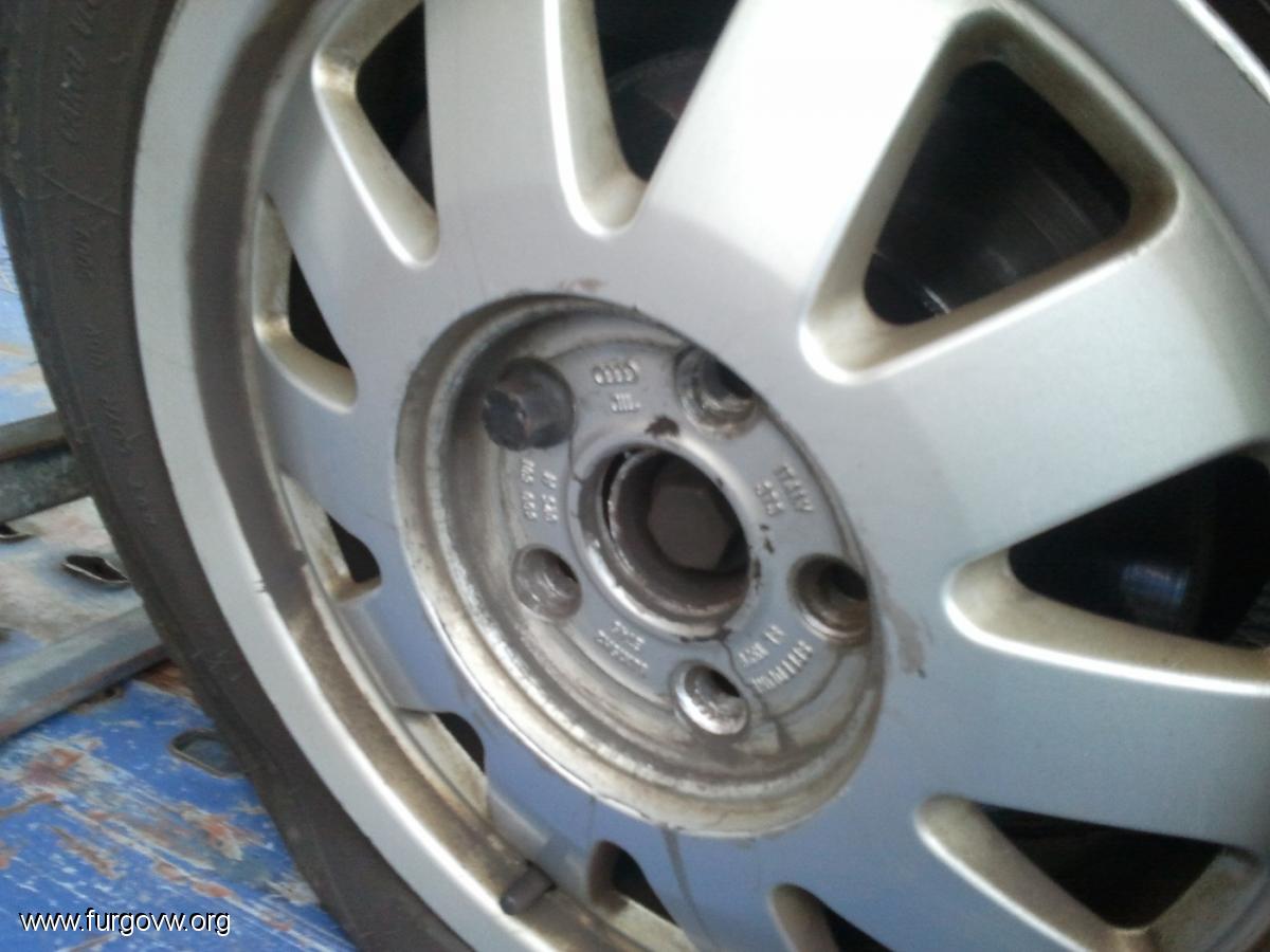

Cuidadito con esas llantas de los primeros audi a4, yo las llevaba en mi t4 california, y un día, después de pillar un bache en la autopista, me partió el buje interior y de la presión hasta me reventó los tornillos que anclan las llantas. Con la consiguiente avería que tuve, ahora no recuerdo bien que piezas de la dirección me rompió pero recuerdo que tuve que cambiar los discos de freno sus manguitos y alguna pieza de la dirección.
No se sí habrá sido mala suerte o no, pero yo por si las moscas le puse unas llantas de furgoneta y no de turimo... Ahora tengo una t5 y llevo las llantas de la multivan de 5 palos de serie, no me la juego a poner unas mas guapas de turismo y que me vuelva a ocurrir lo mismo.
Espero poder ser de ayuda.
Decir que había pasado dos veces la ITV con esas llantas, se fijaron en las ruedas que sí que eran de furgón pero no se fijaron nunca en las llantas.

Esas de Audi las tenia puestas y muy bien con ellas... de echo las tengo en el garaje sin saber muy bien q hacer. Las q tengo ahora no me acaban de convencer, de estetica si pero no se... son algo mas anchas y un poco mas pesadas.
