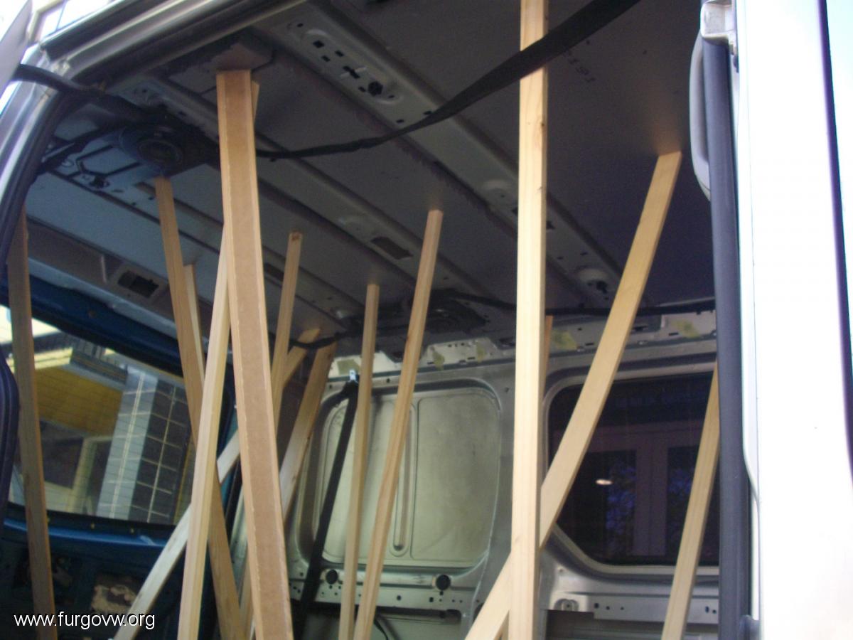

Hola, acabo de aislar mi vivaro como e visto hacer por aqui, (por cierto gracias a todos que comparten sus bricos) con poliuretano y el aislante del Leroy de 5 capas, pero me da a mi que e hecho algo mal ya que ayer por ejemplo aparcada por la tarde al sol,  hacia mas calor dentro que fuera de la furgo  :o, notaba el aire como con mas humedad,  es normal? alguna idea de a que se debe esto?? estoy un poco mosca, se acerca el verano y temo que la furgo se convierta en un horno... por cierto, no deje una capa de aire entre el techo y el aislante, pege el poliuretano directo al techo...
Gino
subo dos fotos para que veais como lo hice
primero pege estas planchas
luego el aislante del Leroy, y el techo de la furgo
que puede pasar?
gracias

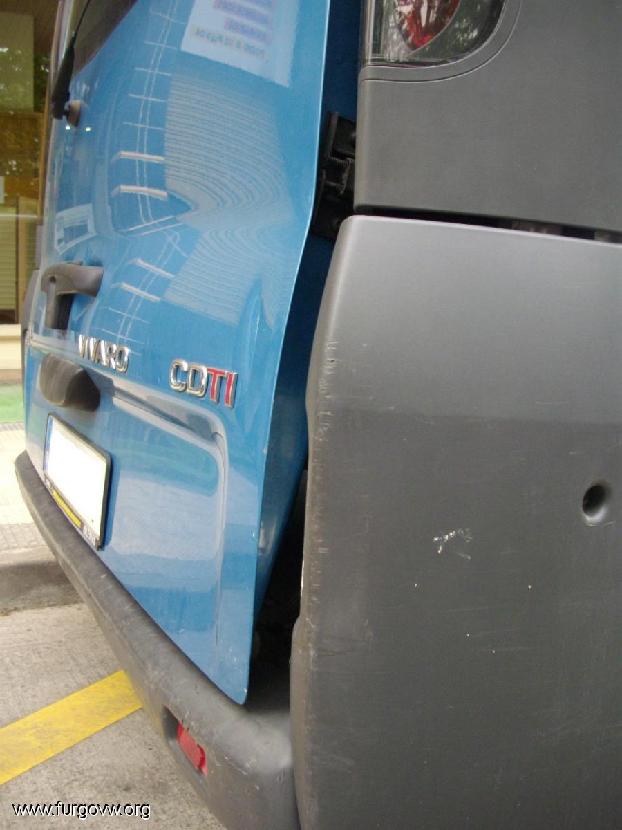

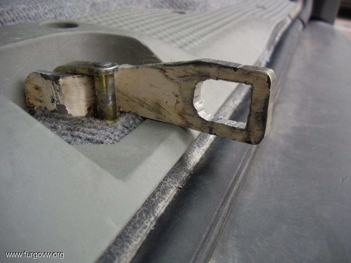

Gracias por el enlace, esta muy currao el invento, pero ayer por la tarde me hice un airlock de otro brico que me dijo josevivaro creo... no tengo las fotos del proceso pero lo hice a lo burro, a martillazo limpio pa doblar el hierro  :)
Gracias a todos, espero que asi no me ase en la furgo, os dejo unas fotos, un saludo!
tengo que pintarlo...
asi queda cerrado..
