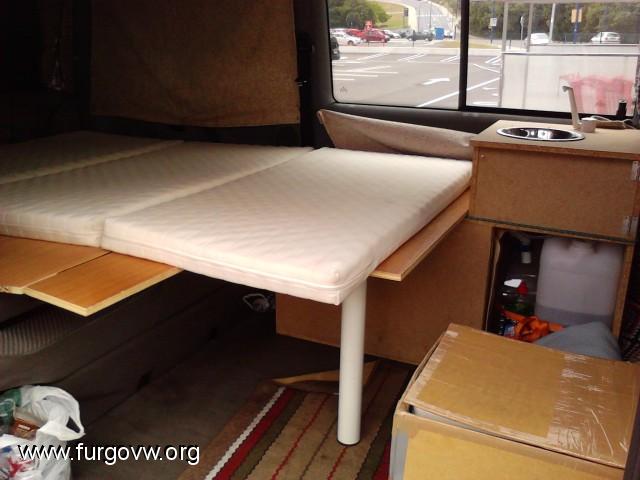

la mia es el mismo sistema, para sujetarse delante apoya mitad en 1 mueble mitad en una pata de ikea que se puede desenroscar
el hueco que se ve es porque cuando la hice llevaba las 8 plazas en la furgoneta, pero cuando quite el asiento doble que se hace mesa y el individual no modifiqué la cama, por si algun dia necesito llevar a mas gente
