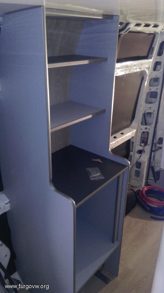

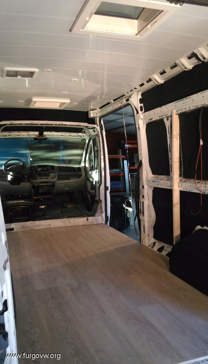

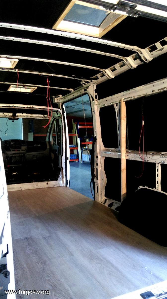

Muy buen trabajo, me gusta como te ha quedado.cuando haga la mía yo también tengo intención de aislar pilares y travesaños, pero me entra una duda, agarra bien el panelados y los muebles a la chapa a través del aislante? Siempre pienso que con el tiempo puede hacer que se suelte la rosca.

La verdad es que si agarra bien lo malo es que aveces metía algún rosca chapa en algún hueco y claro me tocaba cambiar de sitio y tapar el hueco. Luego al estar todos los muebles unidos y el techo ser de 8 mm de gordo no he unido mucho los muebles a los pilares laterales. Si después de los meneos q le he dado no se ha desmontado ya no creo que se desmonte, por si acaso no esta de mas que alguna vez que otra mirar que todo este bien apretado sobre todo la estructura VSR.

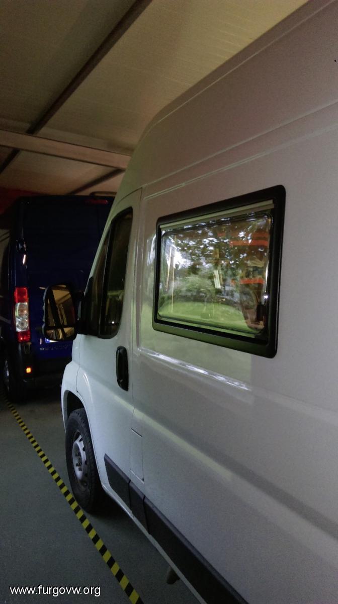

Me gusta un mnton como te ha quedado el panelado de la puerta corredera y la integracion de la ventana.
