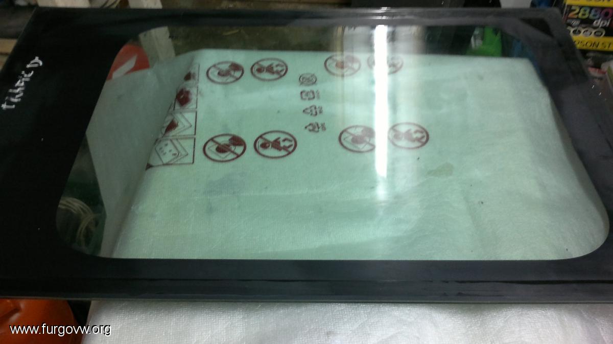

por fin he podido conseguir los cristales laterales traseros para la furgo en el desguace, a 90 euros cada uno aun y todo.
ahora me toca coger un finde entero libre para poder liarme con los cristales y luego pasar la itv o pasarla y despues ponerlos no se que hacer jejejej.

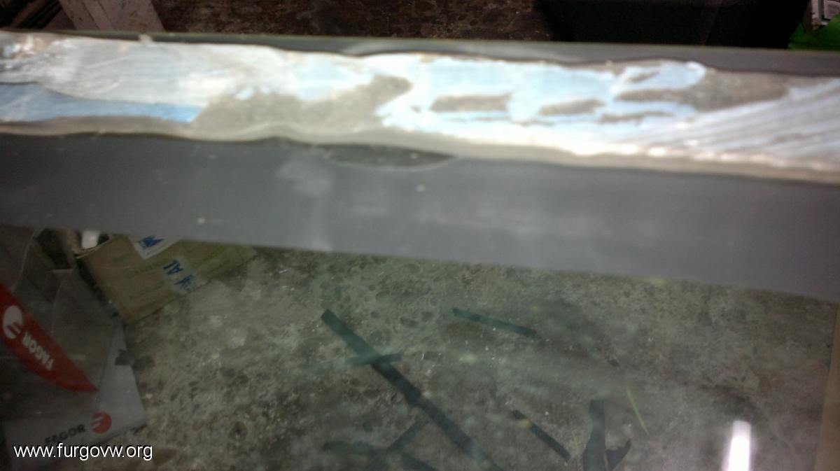

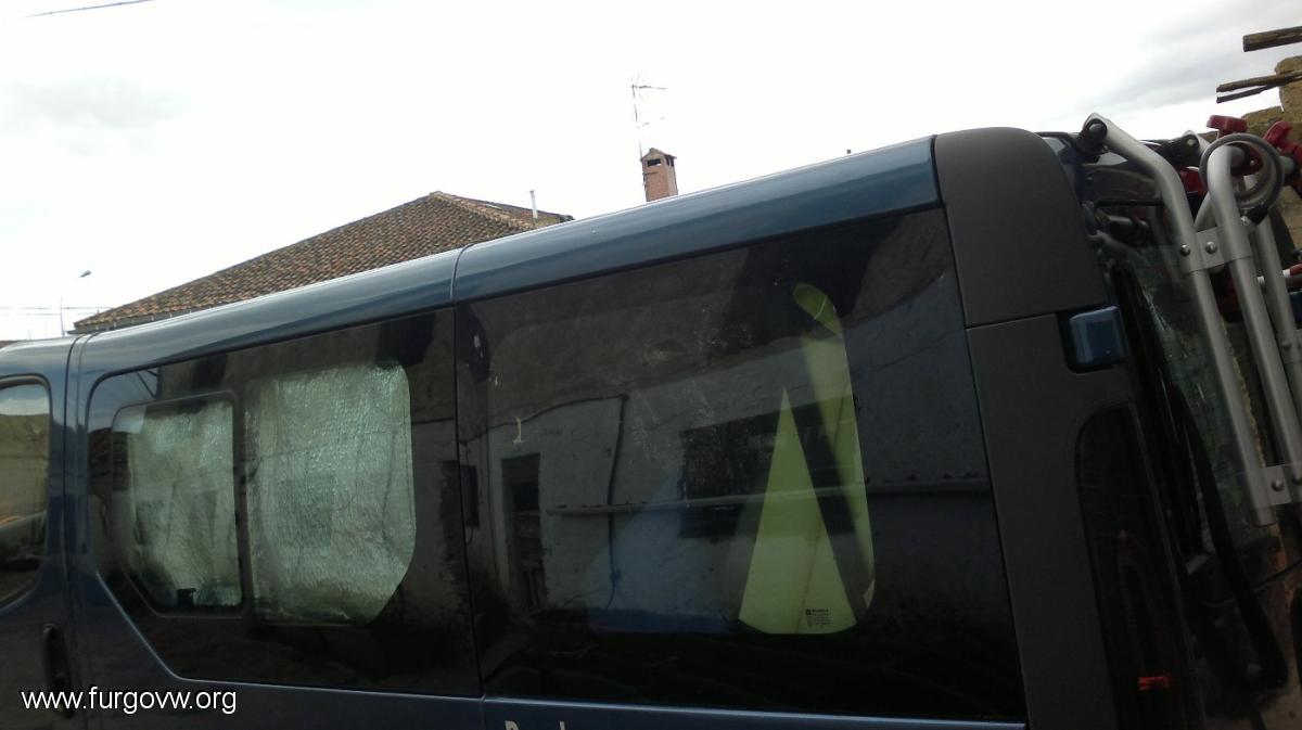

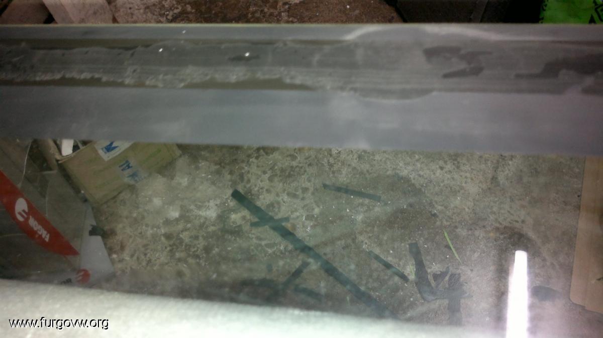

buenas gente porfin puedo decir que he conseguido poner los cristales laterales traseros sin ningun problema despues de pasar la itv sin que me dijeran nada al respecto. unas fotico haber que os parece.
espero que os guste,
los problemas que yo me encontre fueron que en vez de comprar dos cartuchus de sika compre solo uno y no pude dar la cantidad necesaria con lo que en las esquinas se me metio un poco el cristal no sobresaliendo lo mismo que el otro.
