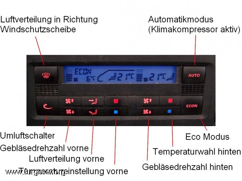

mi duda es la siguiente, ¿sabéis si se pueden intercambiar el panel de mandos del climatizador de una t4 del 96 por el de una del 2000, por ejemplo?
Es decir, éste por éste:
7D0907047
7D0907040
¿Tienen las mismas conexiones y son totalmente compatibles?
Gracias!

Pues si llevan el mismo conector por detrás seguramente valgan, pero el modelo azul es posible que vaya controlado por la centralita del a furgo via can bus con lo que podría ser incompatible por este motivo. yo sin ver las fotos de las dos con sus cables no te se decir.

No son compatibles.
Como dice:
Cita de: tanarreta en Junio 05, 2013, 14:38:27 pm
..... pero el modelo azul es posible que vaya controlado por la centralita del a furgo via can bus con lo que podría ser incompatible por este motivo....
efectivamente los de iluminación azul van por Can-bus, lo que hace que sean totalmente incompatibles si no se cambia todo el sistema electrico de la furgo.

Bueno, de hecho mi furgo es del 96, tiene la iluminación en verde, sin embargo el climatizador es el del modelo nuevo, tiene la iluminación en azul. Imagino que el antiguo dueño instalaría el climatizador de una furgo más moderna, eso o cambió el panel de mandos de esta, aunque creo que es mas bién lo primero, ya que el panel de mandos trasero del clima parece estar puesto a posteriori (el cable que pasa por dentro de los paneles de plástico está encintado con cinta aislante). Mi intención era buscar uno verde que no cante tanto con el resto del interior...
Esto del can bus no sé que es, pero ¿si llevo el panel azul quiere decir que llevo el sistema eléctrico cambiado?
No lo acabo de entender...
