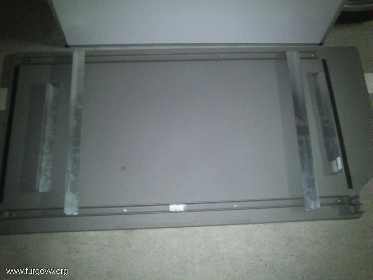

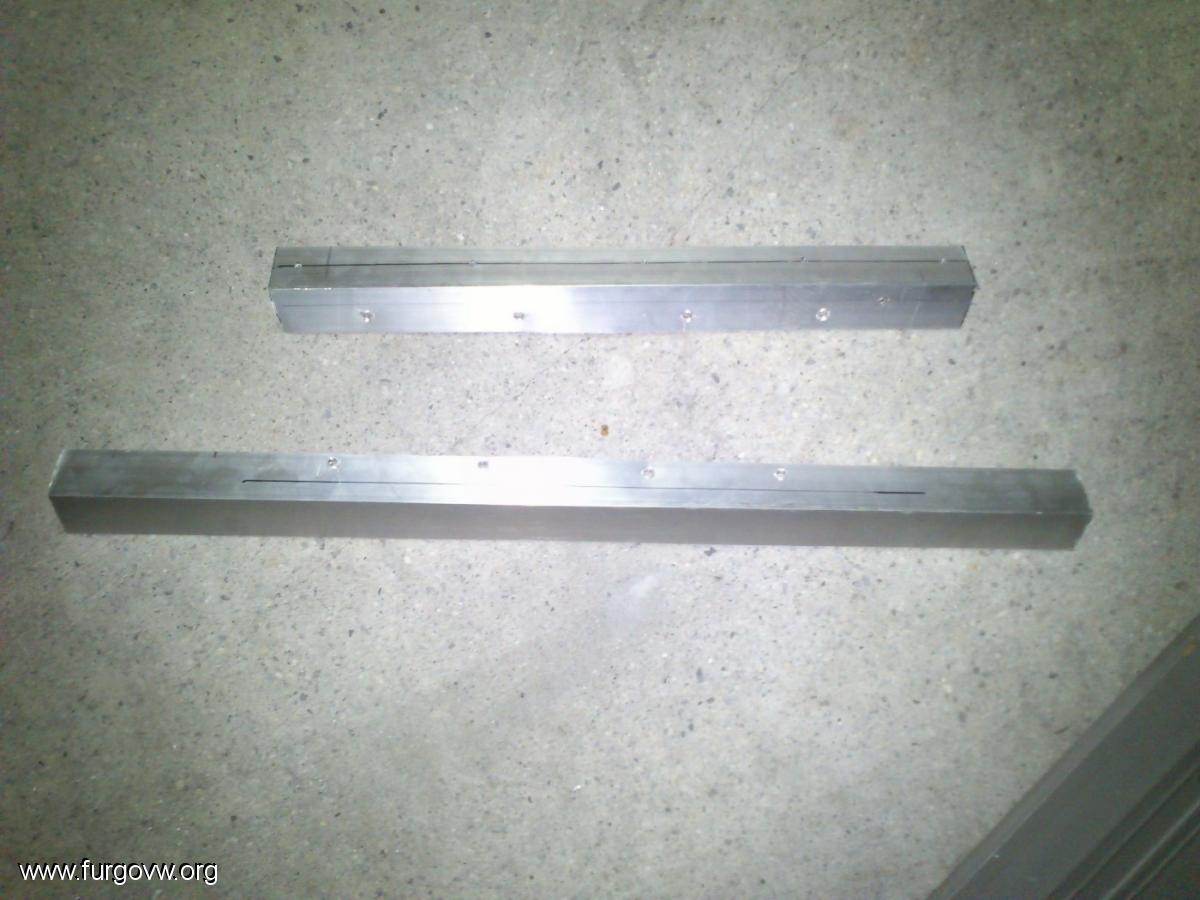

Lo primero que hice es ir al Leroy merlín, y comprar en este caso unos perfiles de aluminio.
.fotografo

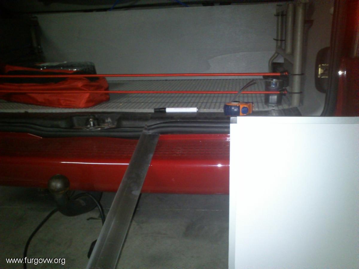

Luego los corte a la medida de la mesa.
.fotografo
Como podéis ver luego hay dos, mas cortadas que harán de escuadra, para sujetar a la madera, porque las grandes no entraban.
.fotografo

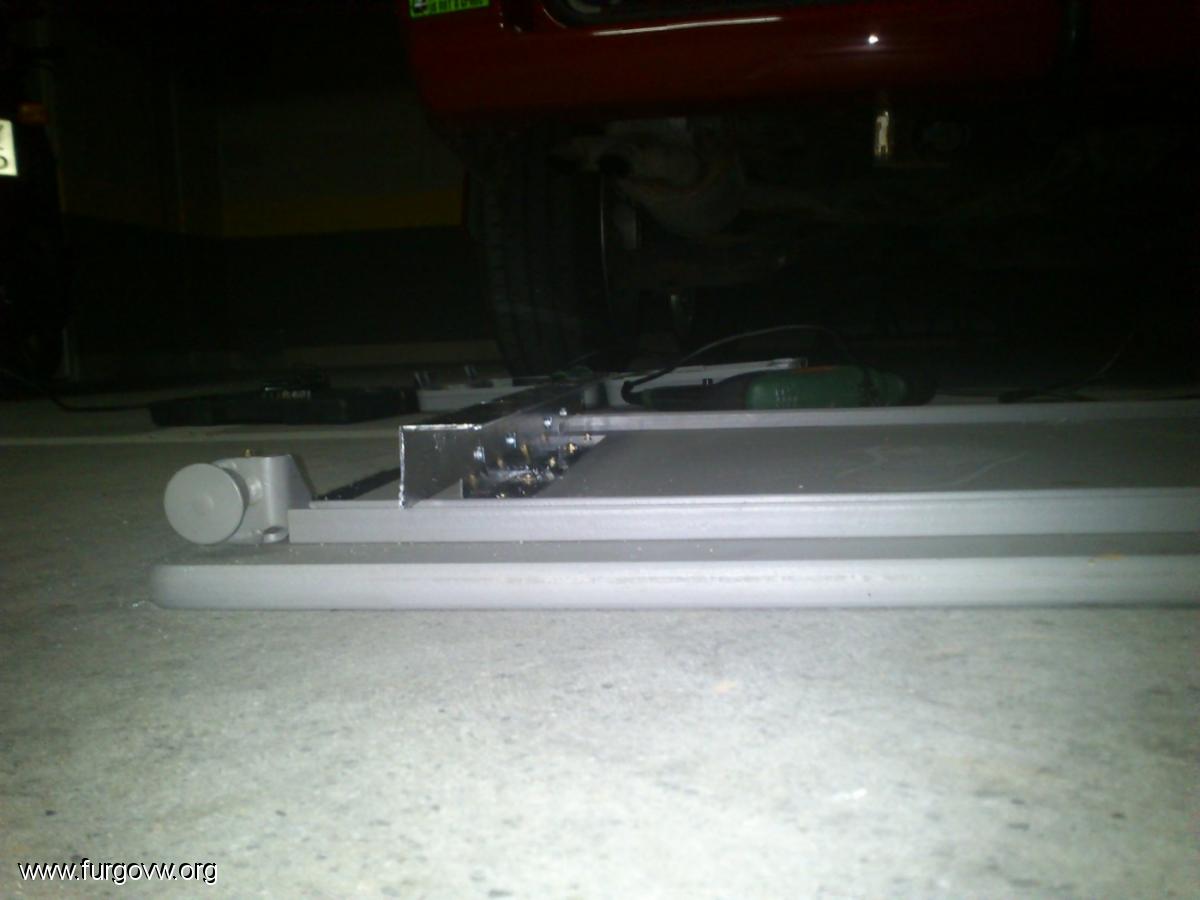

Aquí las veis mejor, a la pequeña le hacéis unos agujeros para los tirafondos que irán sujetando en la madera y a la vez en el otro lado otros agujeros para sujetar en la otra chapa, pero teniendo en cuenta que tienes que coincidir con la otra chapa y te tienen que coincidir también para que luego te entre la mesa.
.fotografo
Viéndolo en esta foto parece una chapuza que te cagas,   .panico

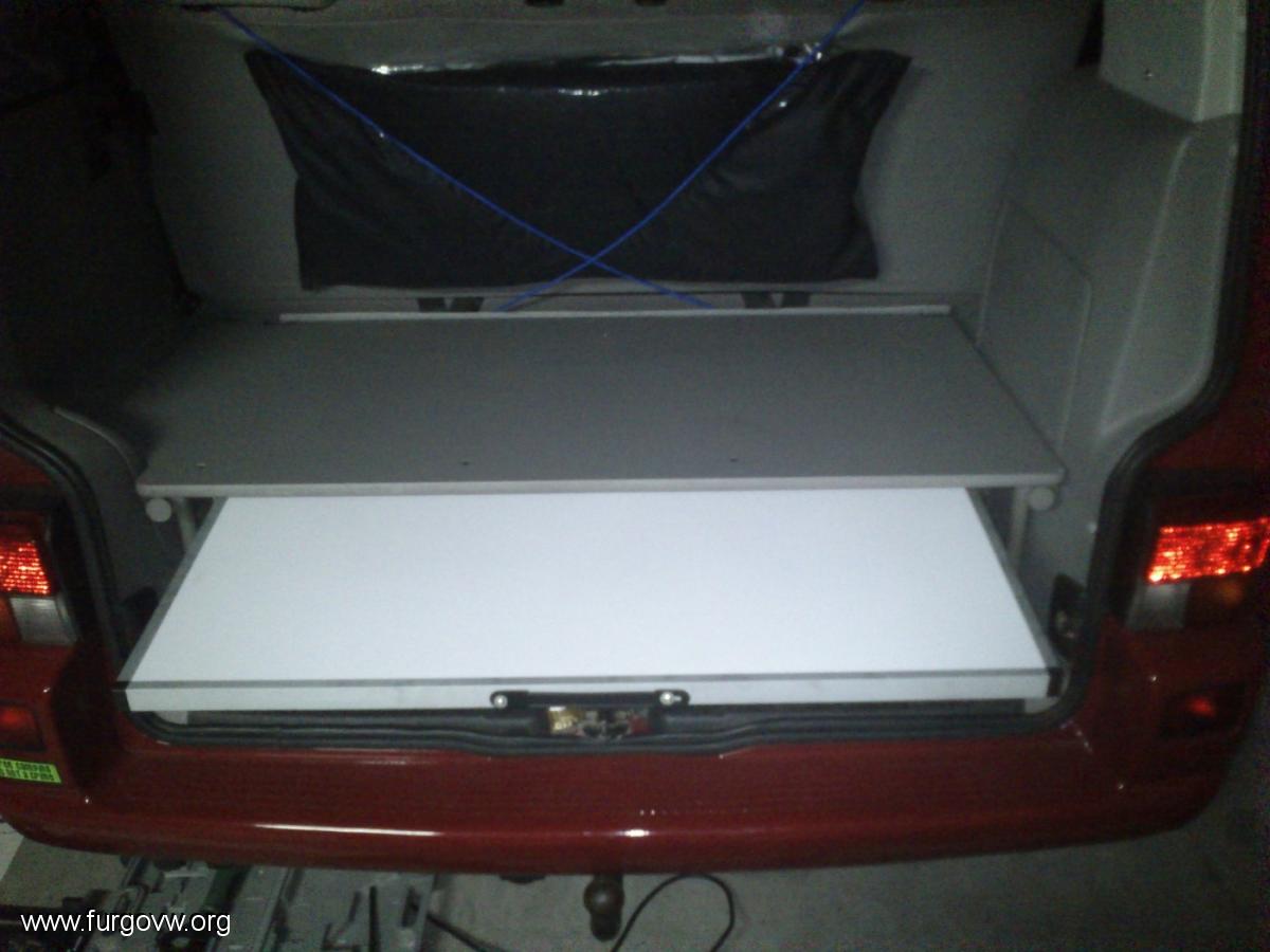

Aunque el resultado final quedo de P :-X M :-X
.fotografo

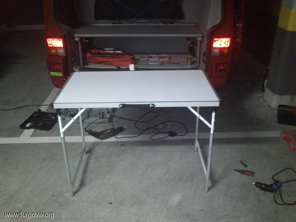

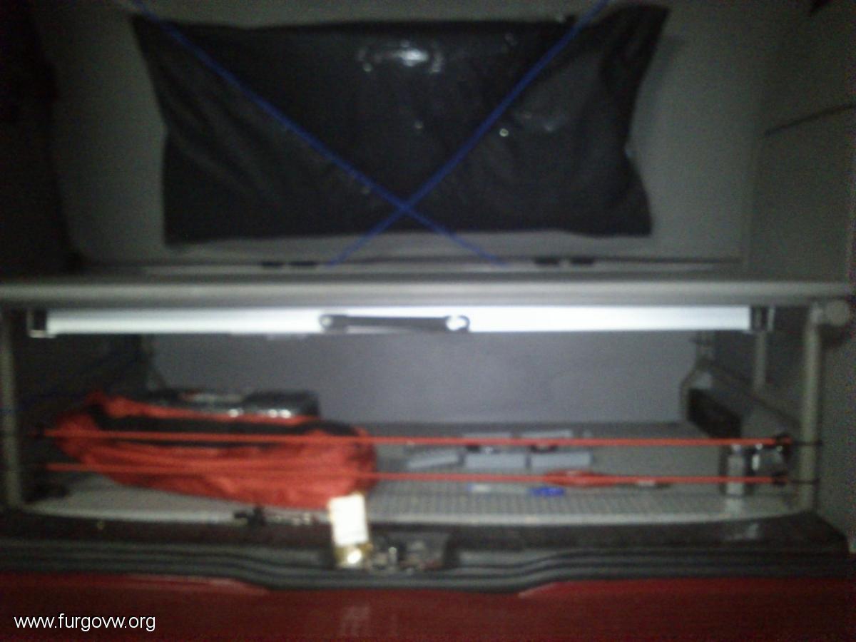

Y tachan mesa dentro
.fotografo
