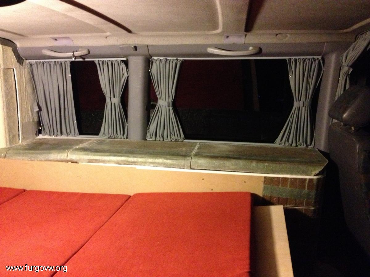

Si a alguien le vale, os diré que yo utilizo Carton pluma, a los bordes les pongo contrachapado y si es una pieza en curva fibra de vidrio, no pesa y queda superrigido
tan convencida esta la muerte de su victoria, que nos dà una vida de ventaja..... disfrútala.
mira esta pagina y corre la voz www.rasoasistencia.es
Furgoazkarra
Cita de: Rys1270 en Enero 27, 2013, 19:17:53 pm
Podrías dar más datos? Alguna foto o así?Venga gracias.

Cita de: Rys1270 en Agosto 18, 2012, 14:36:03 pm
lo que quiero hacer es perfeccionar lo que tenia en la scudo, imaginate cuando vi la caja de la vito me parecia un solar joderrr, es grandisima. tengo el mueble hecho de fibra de vidrio, pero lo tendre que ampliar , y tengo que rehacer por completo el armario de techo para la ropa.
http://www.furgovw.org/furgallery/?usuario=38595
http://www.furgovw.org/galeria/fotos/rys1270/la-foto-120.jpg este es el mueble en la scudo
