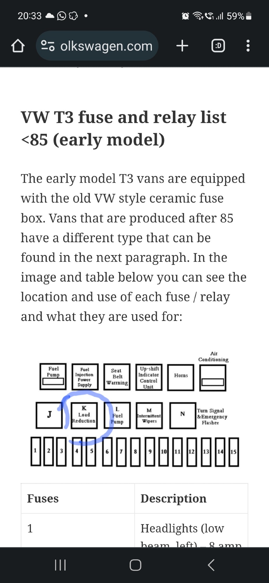

¿Puede que se me solucione cambiando el relé de las luces largas? o no existe ese Relé?? Más abajo pongo unas imágenes de unos relés que parecen haber sido puestos a posteriori, lo mismo uno de esos controla las luces principales? Mmmh
No sé ya que más puede ser  :( este es el Rele con referencia 111-941-583 que he encontrado, en muchas páginas pone que es para T3
