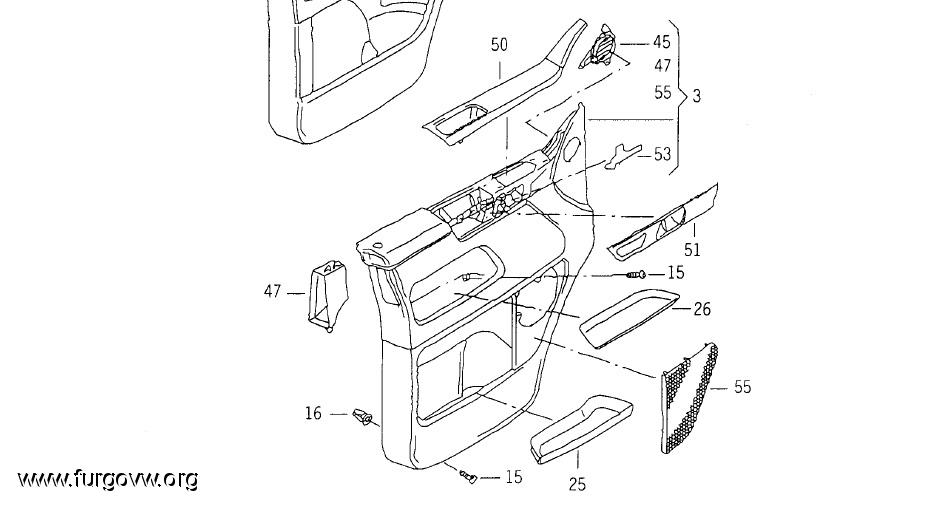

Eooo, aqui tienes..
EL truco está que hay un tornillo (15) escondido detrás del fondo de silicona de la guantera superior de la puerta (26). Si lo quitas verás la cabeza del tornillo. El fondo de silicona está encajado en su alojamiento, sin más.. Por lo demás desmontas los 3 (o 4, no me acuerdo) tornillos (15) de la parte inferior del guarnecido y vas tirando, todo lo demás son grapas..
Oli ;-)
Eooo1234
Buenas!,
no puedo ver la imagen, pero entiendo que es cosa de este PC que está para choped. De todas formas yo me refería a un documento general del la furgo más que nada porque no andemos preguntando ¿y esto como se desmonta?¿y lo de ahí?¿y lo de más allá?...
1 saludo y muchas gracias x las respuestas!
