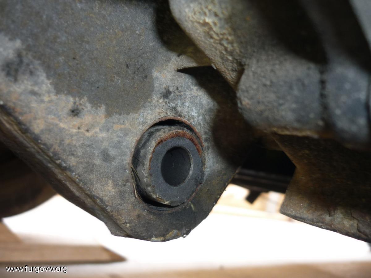

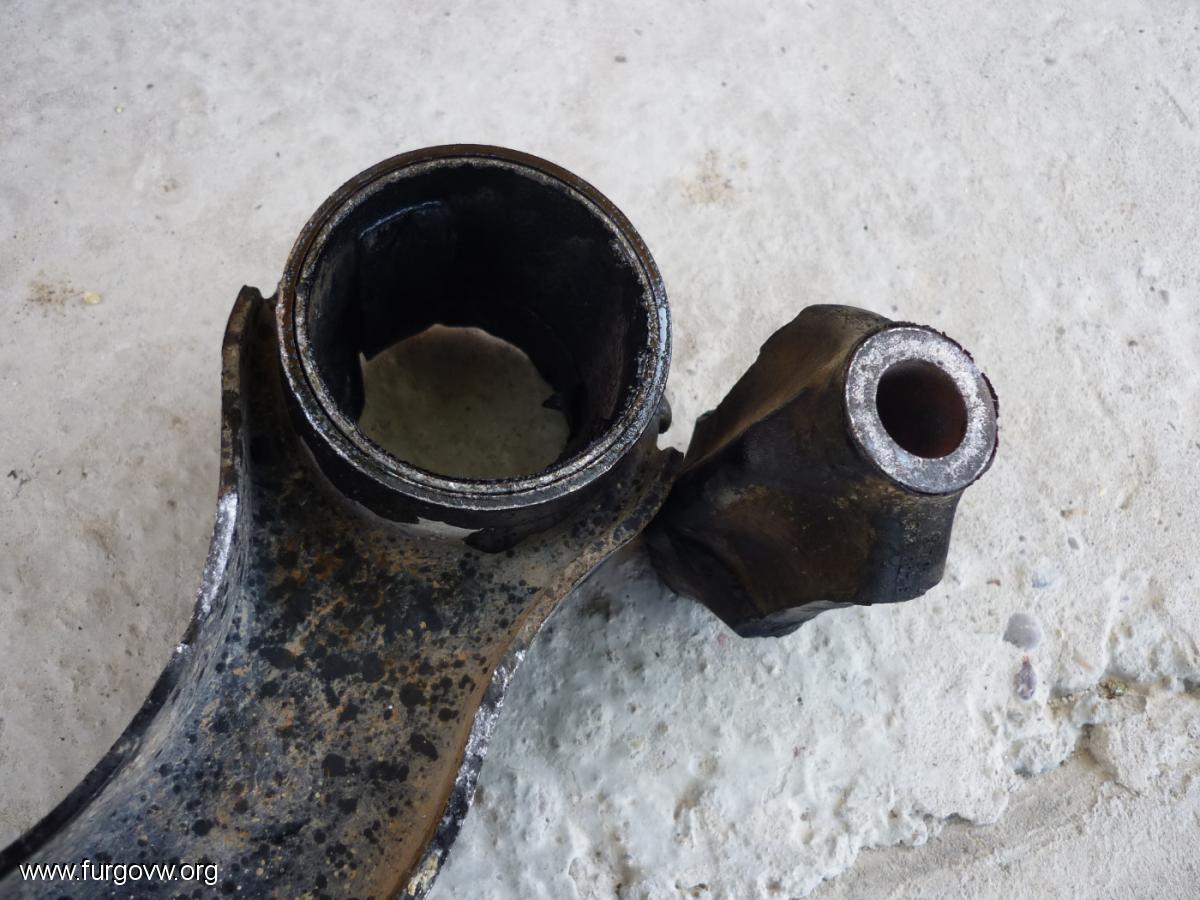

vienen los problemas, el de los recambios tenia despiece para los dos silentblock, pero como los saco?hace falta algun util especial?
este se queda en la caja de cambios cuando quitas el soporte:
este otro q esta desintegrado se le queda dentro el casquillo metalico q supongo metieron con prensa

Es relativamente sencillo...
Necesitas unos tornillos del triple de longitud o más de los originales, varias arandelas de ala ancha, un par de hojas de segueta para cortar los casquillos exteriores, tuercas del mismo paso de los tornillos y, a ser posible, unos vasos de carraca ligeramente mayores al diámetro de los silenblocks nuevos.
Hay que utilizar el método que denomino " clavo saca a clavo", usar la pieza nueva para sacar la vieja mediante presión por desplazamiento. En el caso del casquillo viejo que está roto, cortas la sección longitudinal del mismo por dos sitios, haces saltar el trozo cortado y, finalmente, quitas el resto del casquillo.
Antes de poner el nuevo, lijas el alojamiento para quitar suciedad e insistes en el borde del alojamiento, para hacer un labio de entrada.
Cuando introduzcas la nueva, le pones vaselina o grasa, para que no gripe en el proceso.

gracias orceman, ha salido muy bien,solo el trasero, el delantero no lo tenían así q no lo cambio.Pero al meter el nuevo lo he roto cuando le quedaba solo un cm,así q lo he comprado entero, la pieza de hierro con el casquillo ya dentro, 46 euros con envio, no tengo herramienta para meterlo,es de un metal muy blando y el caucho sobresale del metal, así q me ha resulta difícil empujarlo a su alojamiento

Esta tarde he sacado yo el soporte, tengo el grande como tu, también me ha salido fácil, pero yo lo he sacado con la prensa. El casquillo exterior es de aluminio. A ver si lo encuentro mañana y lo monto. Donde has comprado el soporte entero con el silenblock?

Pues yo lo he metido con prensa, así entra bien. Luego para ponerlo en la furgo hay que echar el motor un poco para alante ya que se descuelga un poco hacia atrás.
