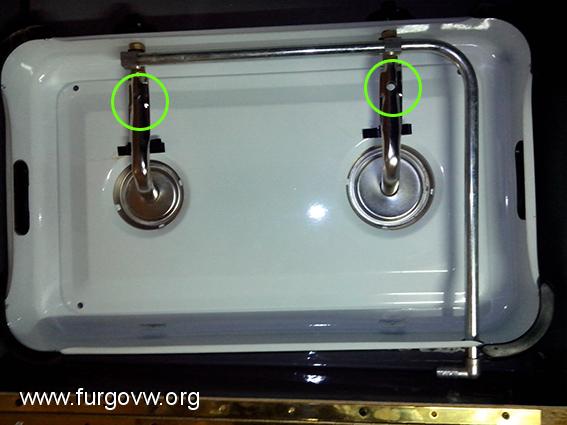

Compré esta cocina de dos fuegos de oferta en Alcampo, era la última que quedaba y costó 20€, pero cuando la fui a conectar se salía el gas.
Mirándola por debajo, me di cuenta de que los tubos por donde va el gas tienen unos grandes agujeros y me imagino que le faltará alguna pieza. Ya no tengo el ticket y no la puedo cambiar.
¿Se podría tapar de alguna forma esos agujeros o la pieza que falta es más compleja que unos simples tapones?
Chemist
No lo veo muy bien en la foto, pero creo que esos agujeros pueden ser para que entre el aire y se mezcle con el butano para poderlo quemar. Prueba a tener abierto el gas durante un rato (al aire libre) para que el gas llene la manguera desde la botella hasta el quemador. Cuando un calentador, una cocina de gas y similares, esta mucho tiempo sin usar con la botella cerrada entra aire en el circuito y hay que "purgarlo" dejando que salga el gas de la botella y empuje el aire del circuito. Prueba a ver y saludos.

A la cocina no le falta nada.
Como ya te han dicho esos agujeros son para que entre el aire. No debes taparlos.

Intentaré probar otra vez a ver por dónde se sale. Cuando he visto que aquello echaba fuego a lo bestia, he cortado el grifo de la botella y no he querido hacer muchas más pruebas, pero haré otro intento en alguna zona segura.

No tapes esos agujeros, son el "carburador" de la cocina, si no hay mezcla no arde. Mira en si localizas otra y miras la base, no sea que le falte alguna pieza para ajustar el flujo del aire. Otra cosa es que los inyectores (chiclés) sean incorrectos, si tienes las instrucciones posiblemente pone la medida. O que el regulador de la botella no sea el correcto y salga más gas y a más presión.
