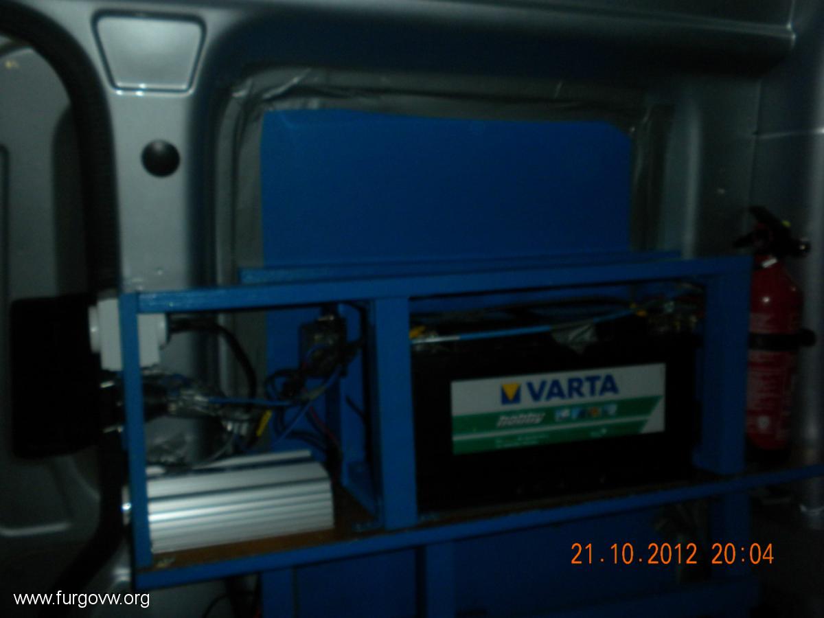

Hola a tod@s, voy a presentaros mi última reforma y van cuatro,

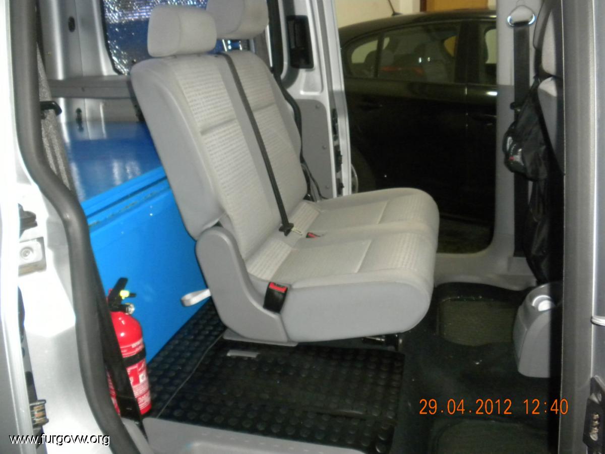

1º Quite el asiento para poner el potti, pero lo he pensado mejor y podré un mueble cocina y una pequeña despensa.

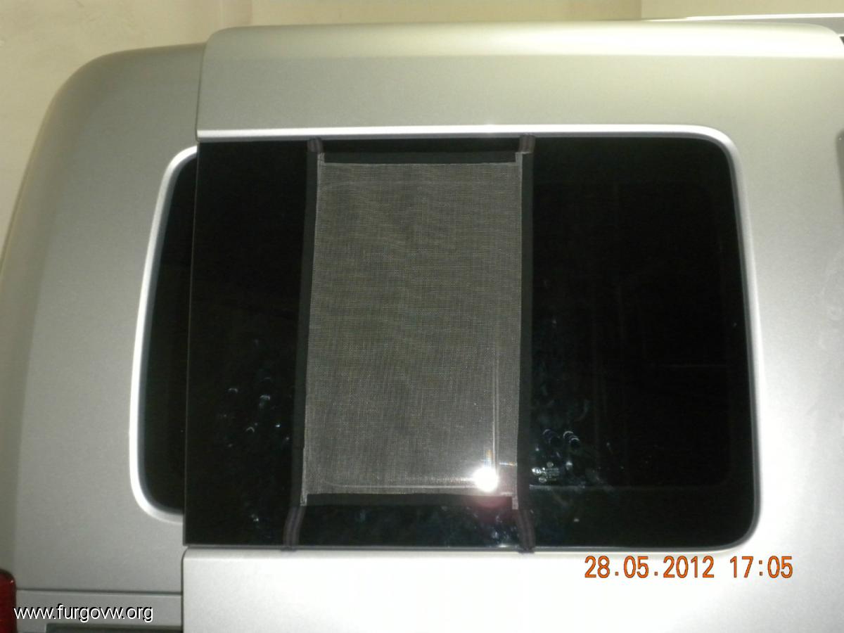

2º Hice ( la parienta ) una mosquitera que vi por esta casa y queda de fabula fácil, sencilla y barata

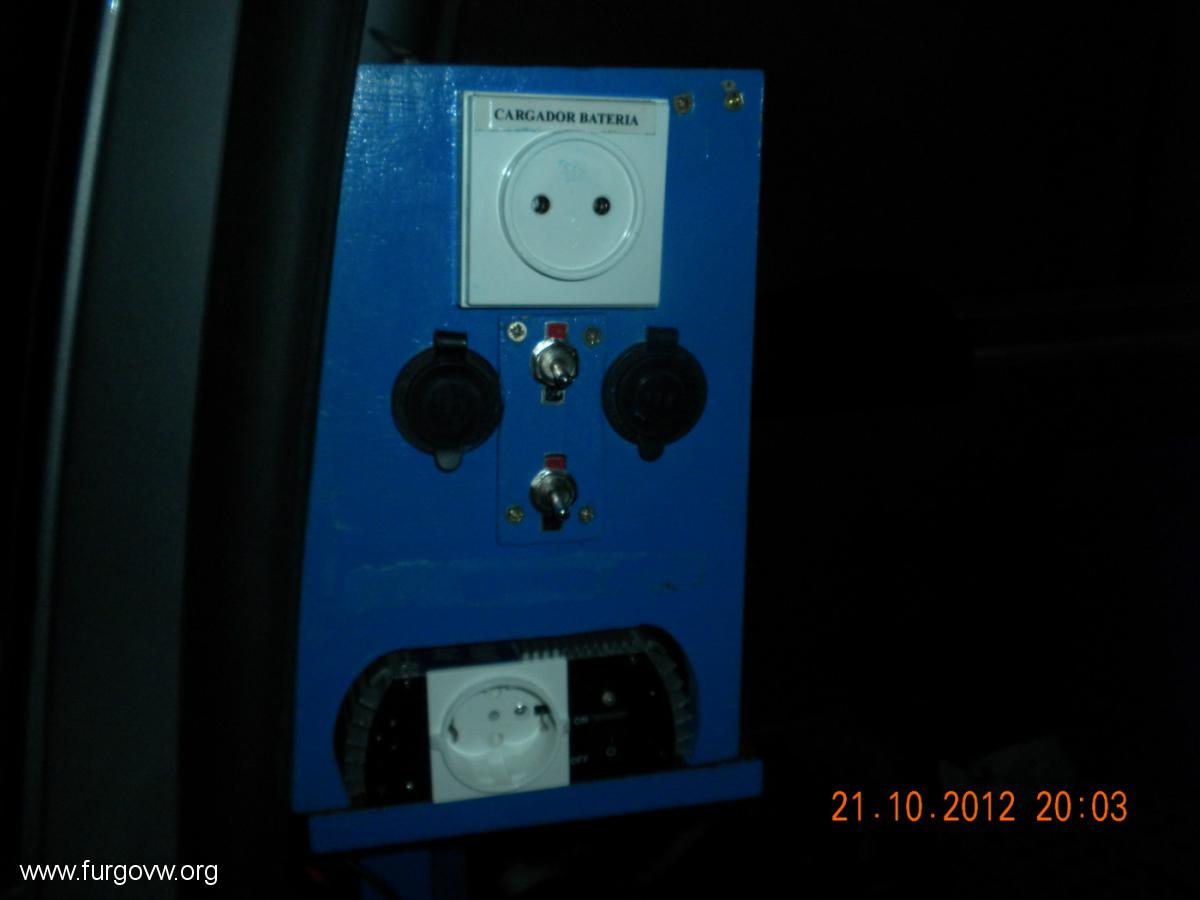

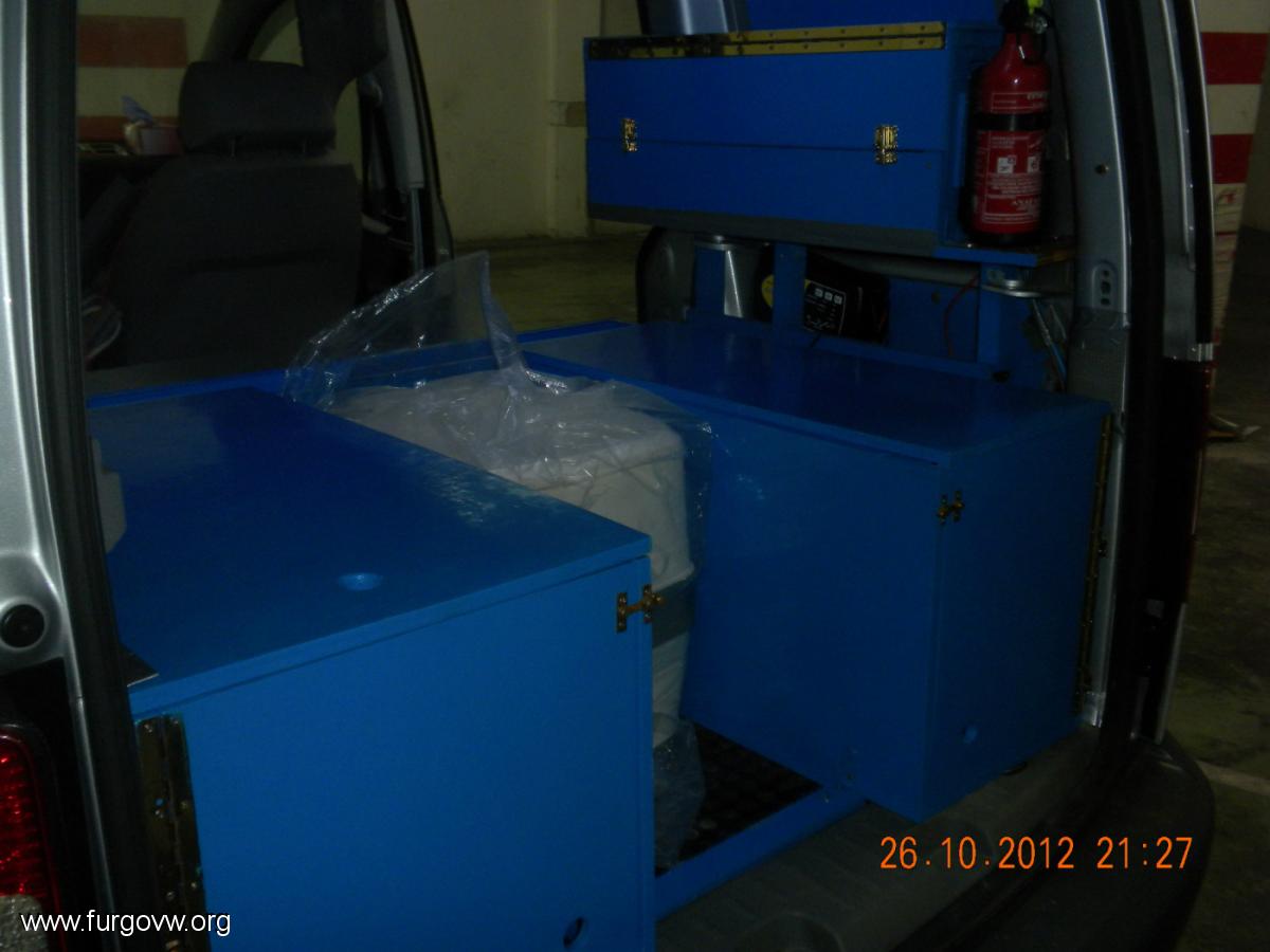

3º Hice un mueble para la batería, y aproveche puse el inversor y la caja de fusibles así como lamas
Aquí ya terminada con su extintor y el potti donde va a ir
Ahora podemos ver las tomas
4º Toldo trap y cerramiento portón
Ahora estoy terminando el mueble de la cocina y despensa mañana pondré las .fotografo .fotografo
Como se puede observar son ideas que he ido tomando del hilo, se me olvidaba el cerramiento al portón va cogido con cinta de velcro de pegar a la chapa y cosida a la tela.
Un saludo para tod@s .moto .moto

Gracias si con un pequeñin salón, esta igual que antes pero he cambiado de sitio la batería y las tomas, y ahora solo falta montar el mueble de cocina con despensa.

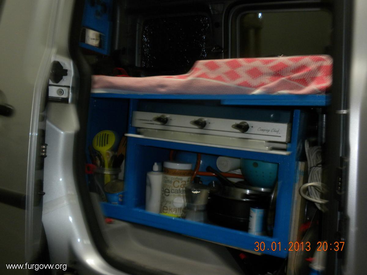

Hola a tod@s, pues ya casi esta terminado el mueble y montado,falta por poner la puesta o unas cortinas le estoy dado vueltas a la cabeza, aquí unas .fotografo .fotografo Aquí con la cocina sin sacar

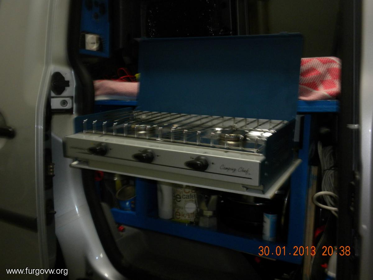

Aquí con la cocina sacada y lista para hacer el cafecito o lo que surja
Espero que algún caddytero le pueda servir de algo. un saludo .moto .moto
