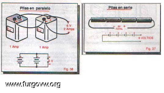

Si me decis si estan en paraleo o en serie te respondo enseguida,
FORD : DA RABIA OIRLO FUNCIONAR .......
rafikite
Las baterías las voy a poner en paralelo,
Ayyyyyyyy maeeeee
Mi furgoneta.  http://www.furgovw.org/index.php?topic=282338.0
Transit98
Al conectarla en paraleo y midiendolas te va a marcar la carga de ambas baterias ( con rele activado ) con el motor apagado te va a medir la bateria donde tengas puesto el voltimetro ya que el rele se desactiva.
rafikite
Es decir, tal y como yo pondré las baterías, según el esquema básico de eneko, si pongo el voltímetro como en el esquema, cuando esté rele activado me marcara 12+12,asea 24 v,y con la furgó parada me marcara la carga de la segunda únicamente ,como esté voltimetro tiene lectura para dos baterías , entiendo que con un voltímetro normal me bastaría,no?
