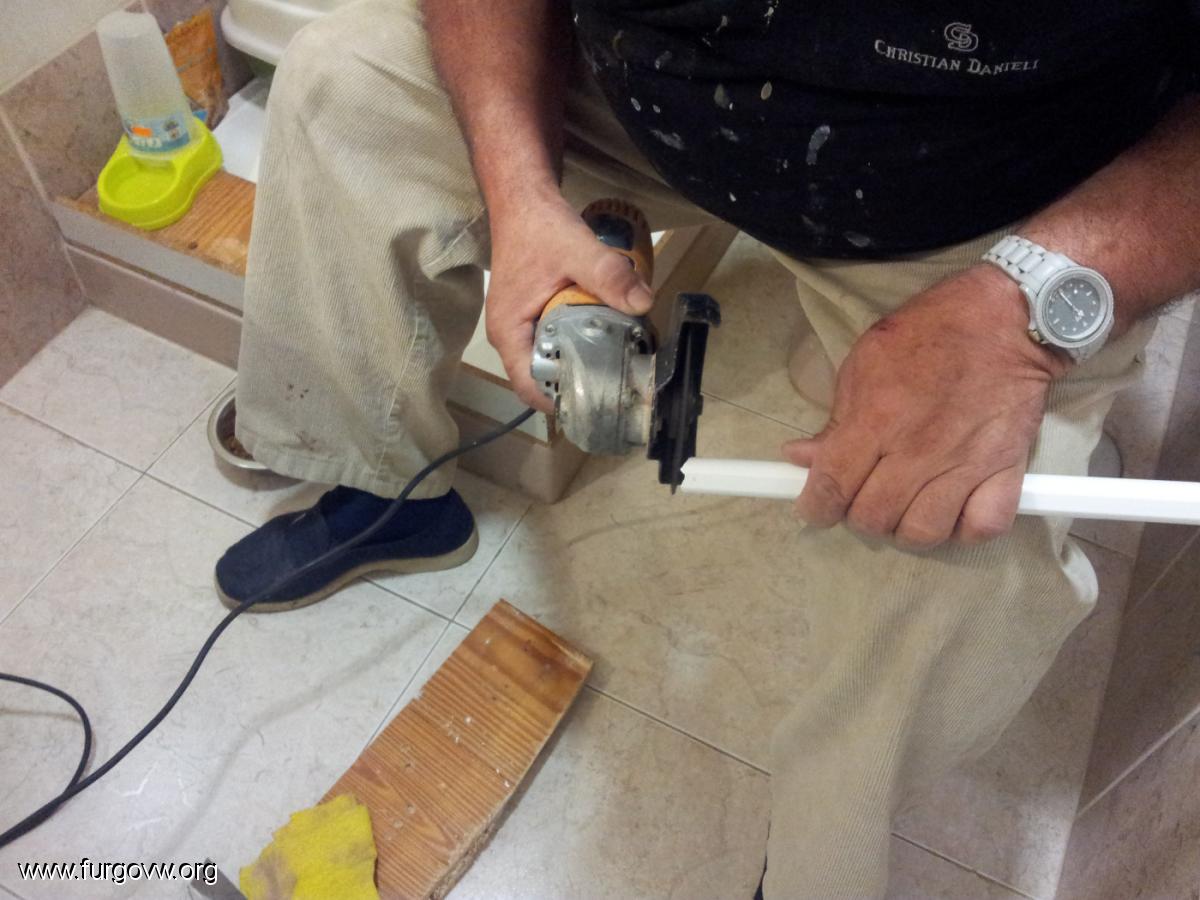

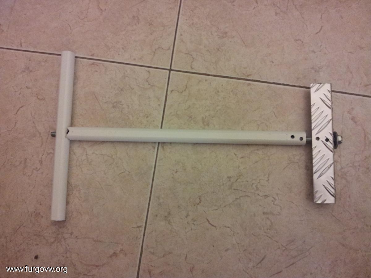

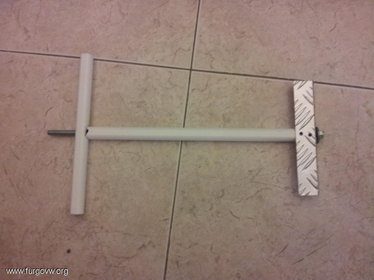

Tirilla
Comí podéis ver en mis fotos, ya he tenido que empezar a hacerle
unas cosillas que la verdad no estaban en mi cabeza. Pero esto es
así o compras nuevo o seguro que te toca hacerle alguna reparación,
y más a mi que me gusta tener los vehículos impolutos,  .baba.
Espero que los foreros se sigan animando y cuelguen sus cositas,
así iré cogiendo ideas.
