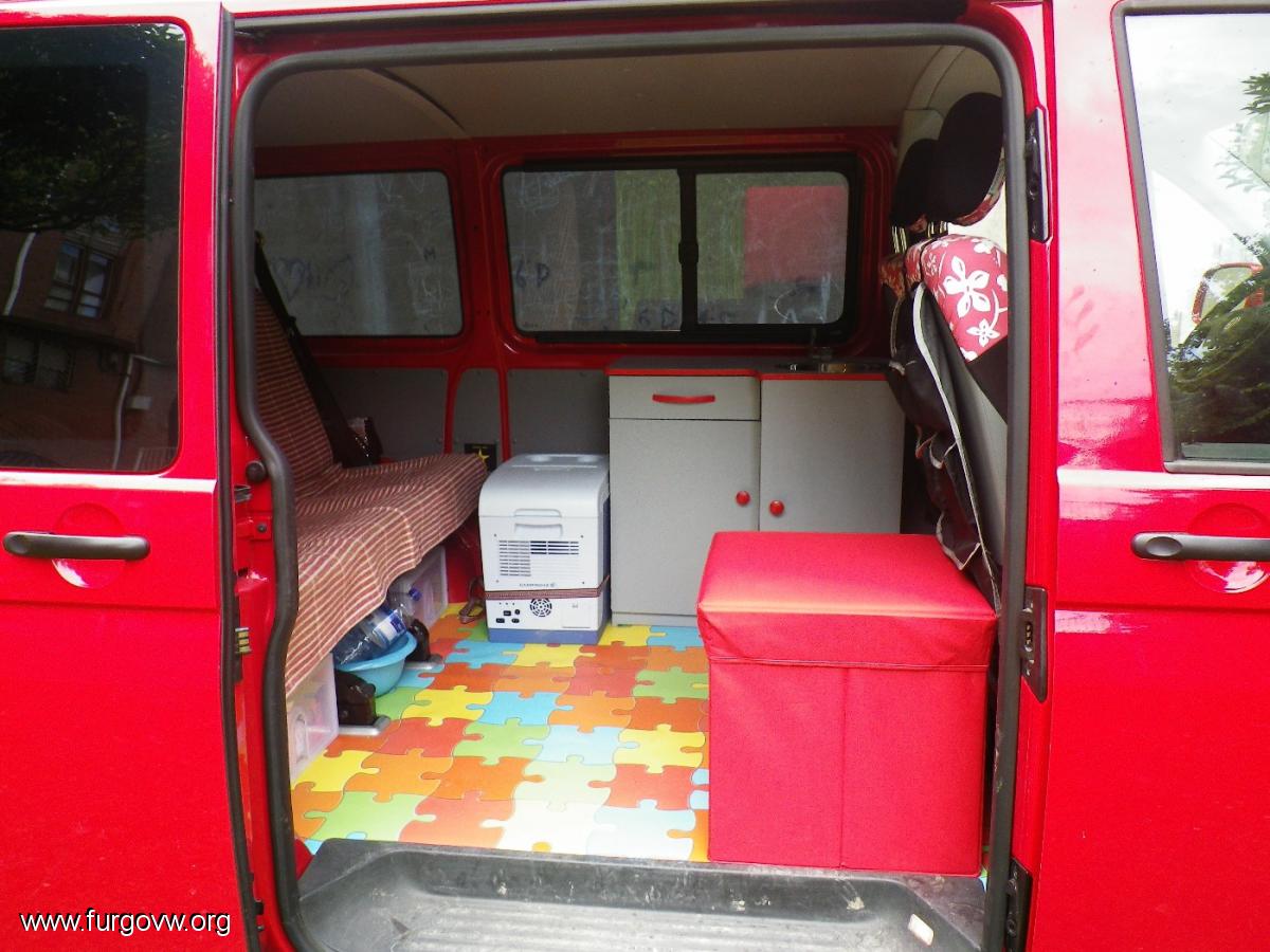

Para el suelo olvídate de la moqueta, como te han dicho es muy sucia. Yo tengo suelo vinílico, es un poco carillo (unos 13€ el metro cuadrado), pero es muy fácil de limpiar y queda muy vistoso, además lo hay en muchísimos colores. Aquí te dejo una foto del mío.
Espero haberte ayudado, un saludo.

Precioso ese suelo de vinilo y por cierto, una pregunta a puchirilo, veo q en la parte de atras del asiento llevas un colgador organizador. Podrias decirme donde comprarlo?
