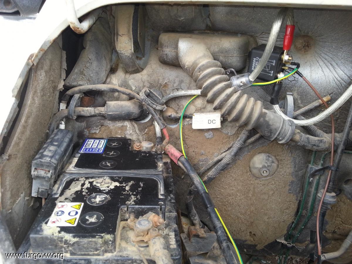

Hoy le instale el relex de carga, gracias a los sabios consejos de vosotros, como se ve en la foto.Mañana montare la placa solar y hare toda instalacion electrica.Prometo poner fotos.

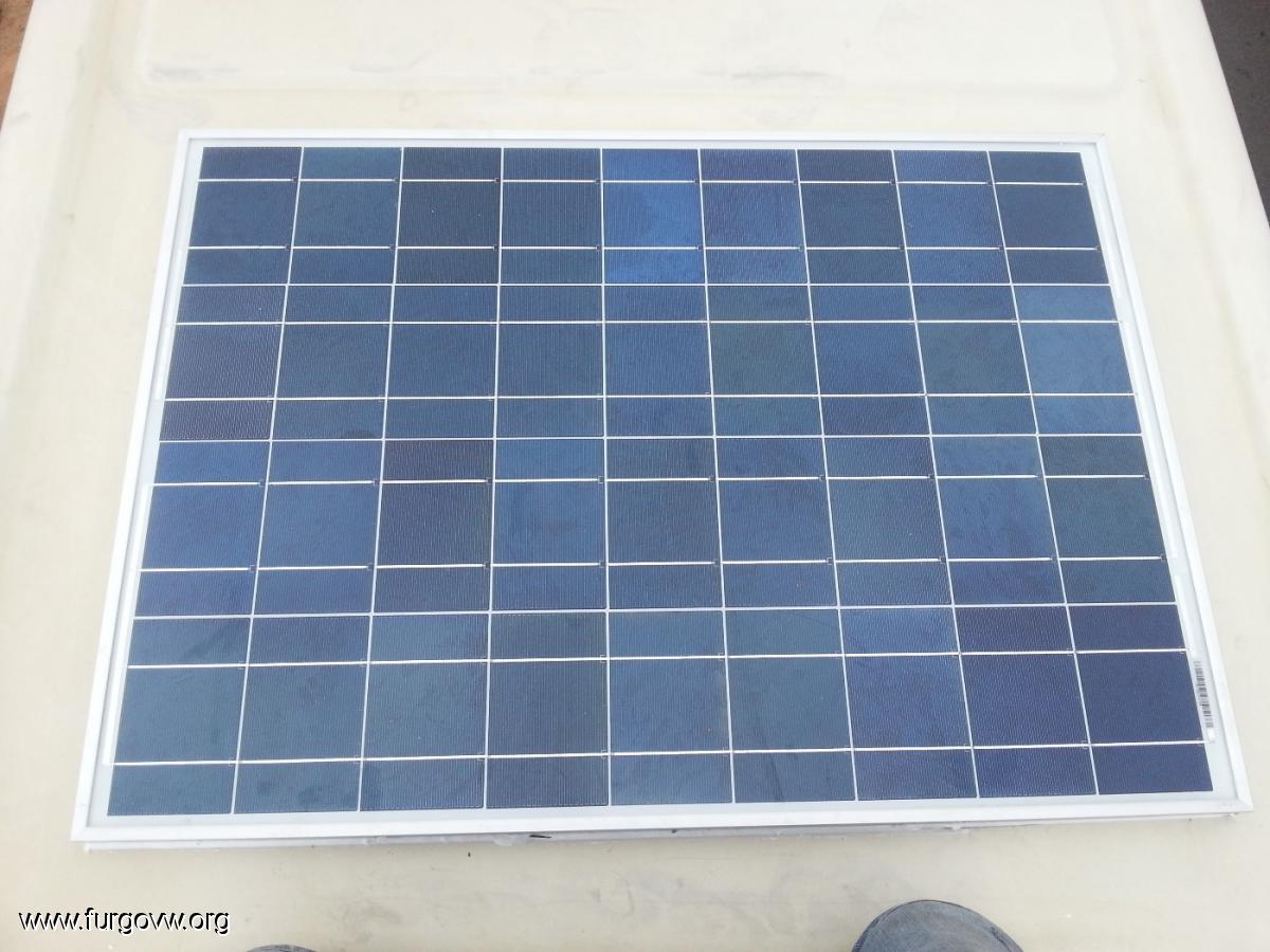

y como lo prometido es deuda, aqui pongo unas fotos de como monte la placa ayer.

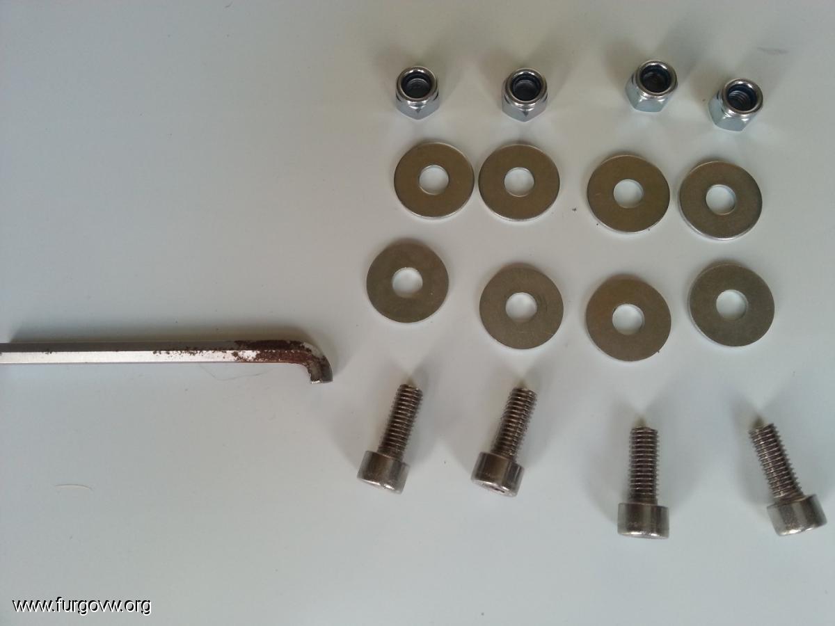

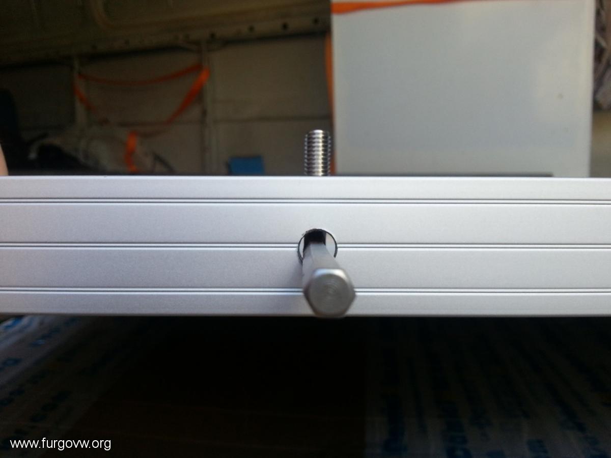

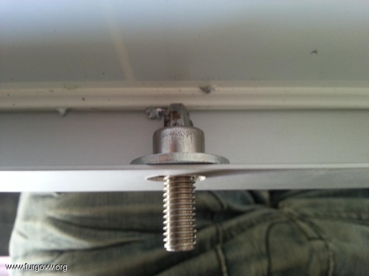

esto son los tornillos y tuercas que utilize.
primero hice uno agujeros al aluminio de la placa para pasar una llave por dicho agujero, para poder sujetar el tornillo con una llave alen, y atornillar desde dentro de la furgo, y asi poner muy dificil el robo de la placa,
ya que la unica manera de quitarla, es desde dentro de la furgo.

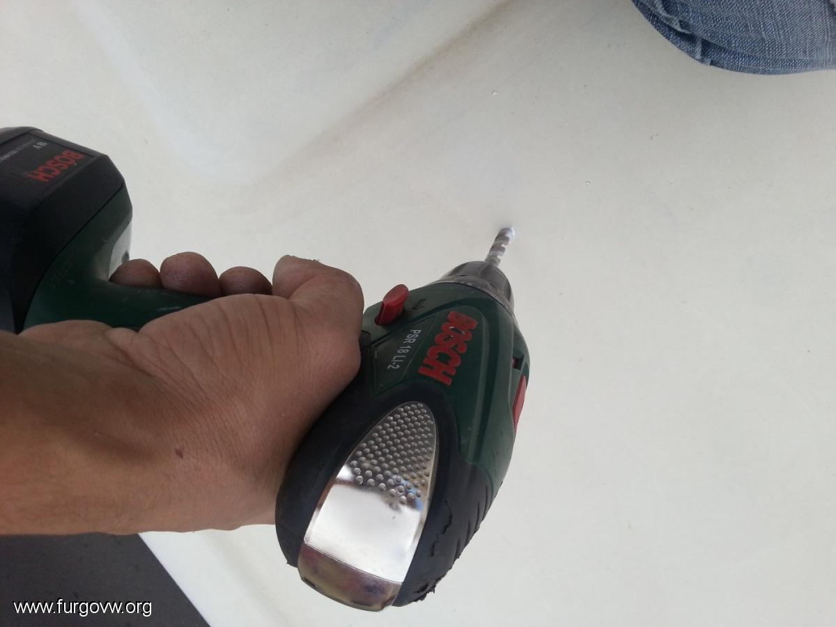

hice los agujeros en el techo, le puse un poco de sicaflex alrededor de los agujeros para los tornillos y por donde pasan los cables de la placa para evitar filtraciones de aguas, la coloque y con ayuda de un amigo
apretamos los tornillos.

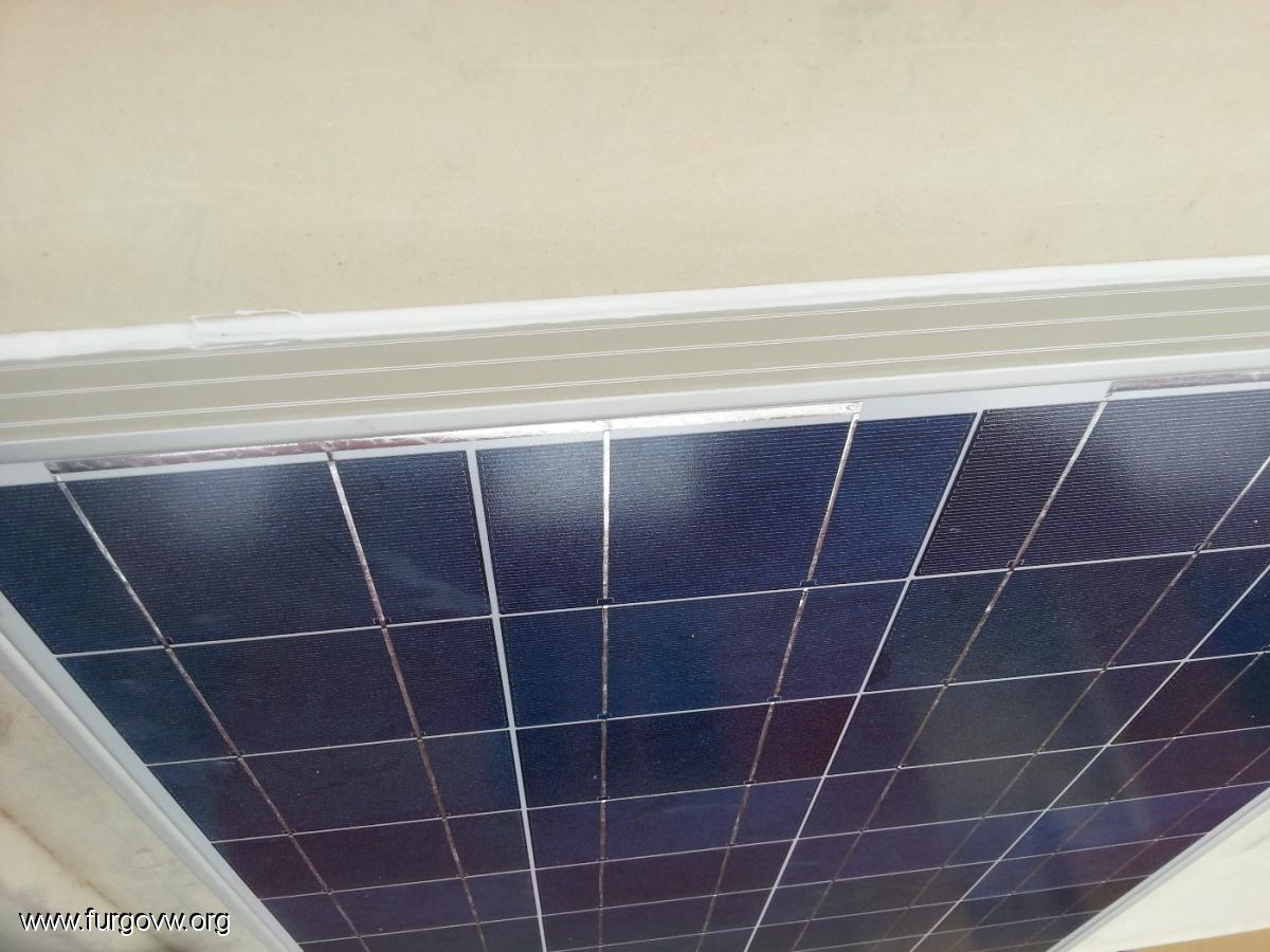

le puse sicaflex alredodor de la placa, y ..... wala, placa fijada al techo.

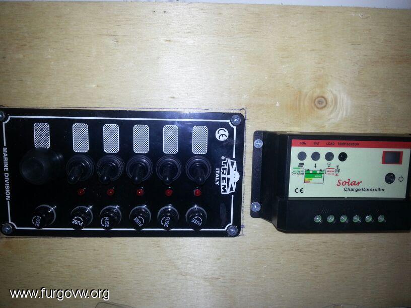

conecte la bateria y la placa  al regulador, y este a una caja de fusibles con una botonera que es desde donde voy a accionar todas las luces.
y ya lo probe todo, funciona de lujo, todo perfecto.La placa me carga bien.Ahora a seguir montando el resto de cableado para el baño, cocina, luz de fuera, bomba de agua, termo, etc. Espero le gustase mi idea y mi

ESERO
Bienvenido compañero, buena furgo has pillado. ;)
Tienes mucho espacio y no se ve muy mal de chapa, lo de la placa el único problema que tiene es que cuando quieras quitarla tendrás que desmontar los panelados, así que cuando lo pongas deja ese panel para poder desmontarlo en cualquier momento o bien deja unos registros para acceder a las tuercas.

gracias esero por lo del consejo de los tornillos, no lo abia pensado, pero lo tendre en cuenta lo de ese panel.

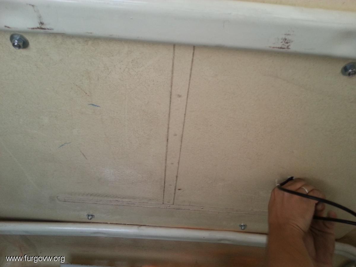

yo encambio, pase el cable pa la segunda bateria por el lado izquierdo, subiendolo por el marco del cristal delantero, donde lo meti por el enbellecedor del cista,
escondiendolo por el por el techo, hasta llegar atras, y pasandolo por la contra chapa de dentro, pondre fotos para que lo veas, por que ahi es donde tengo la segunda
bateria, detras de asiento del conductor, y ahi es donde va a ir la bomba del agua, el termo y el transformador de 12v/220v.No se, es lo que tengo pensado, a ver que
que te parece la idea.Un saluddo y gracias.

Pues el paso del cable me parece mas complicado que el mio, además como yo lo hice te sale por toda la parte baja del lado del conductor mas atrás o adelante como tu quieras, lo mas complicado es taladrar la chapa en el lado del conductor del motor, de resto ya cuela por todo el gurdalodo y coge por el zócalo bajo los cinturones y ya luego amplias un poco alguno de los agujeros que tiene ya con uno tapones y cable par arriba, además tienes un registro en la parte baja del guardalodo delantero y trasero por donde puedes ir viendo la evolución del enhebrado.

el jaijo
Para poder acceder a los tornillos de la placa, venden en tiendas de bricolaje, unos tapones de plastico o goma de 12 ó 14 mmde diametro, parecidas a las grapas de tapizados, simplemente, agujereas el panel del tapizado, y los colocas, en caso de querer desmontar por algun tema.
