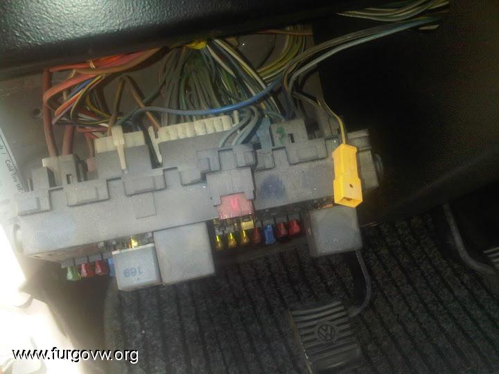

Sigo peleando con el tema y es que he visto que el problema no es de la radio sino de las conexiones de la propia furgo. Por lo visto para alimentar la radio solamente hay dos cables que son los que van a los conectores 12+ battery y 12+ Ignition pero directos desde la bateria, motivo por el cual al quitar la llave del contacto siguen pasando corriente y por eso se me descarga la batería.
Necesitaría saber de donde puedo sacar un cable que lleve 12 vatios pero que vayan conectados al clausor ya que mi objetivo es que la radio se conecte y se desconecte al conectar la llave y al desconectarla.
He mirado el buscador y hay un hilo antiguo que pregunta lo mismo pero sin ninguna respuestas...
Ayuda!
Orange250
Bueno, por fin este fin de semana solucioné el asunto, y para que el hilo quede cerrado por completo y por si alguien está en la misma situación os adjunto esta foto que encontré en un hilo antiguo en el que se ve el cable de 12v que lleva la corriente desde el clausor, por lo que cuando la llave esta dada pasa la corriente y cuando se quita la llave se apaga.
En las furgos más nuevas ya viene la preinstalación hecha por lo que es simplemente pasar un cable al hueco de la radio y conectarlo a los 12v ignition.
En mi caso, aunque no se porqué no me guarda la memoria de la radio, me ha solucionado el asunto ya que ahora cuando apago la furgo y quito la llave se apaga también la radio por lo que supongo que no me dará problemas de consumos de la batería.
