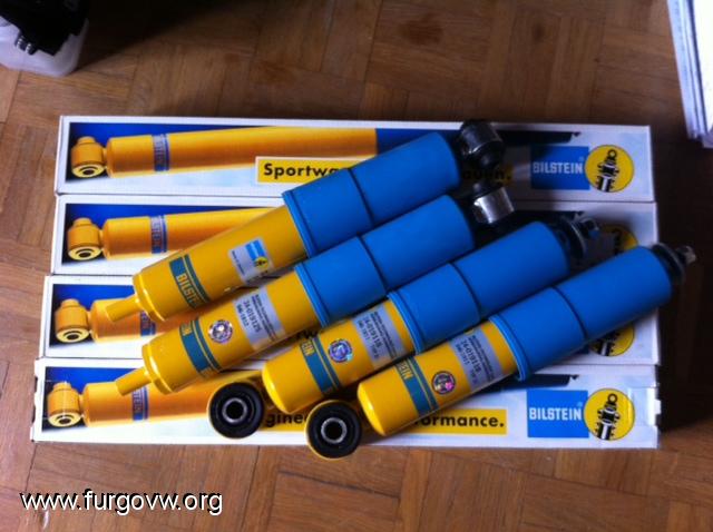

como bien dice Mario esto no es para una T4!!
Estos son los amortiguadores que he montado yo a mi T4

jejejeje pues tienes razon Mario, muchas gracias  ;)
Oye Chachek, y por cuanto te han salido mas o menos los 4 y donde los has pillado.
Gracias!!!
chachek
500€ +/- creo recordar, los compré en Ebay y los monte yo, no tiene mucha historia
