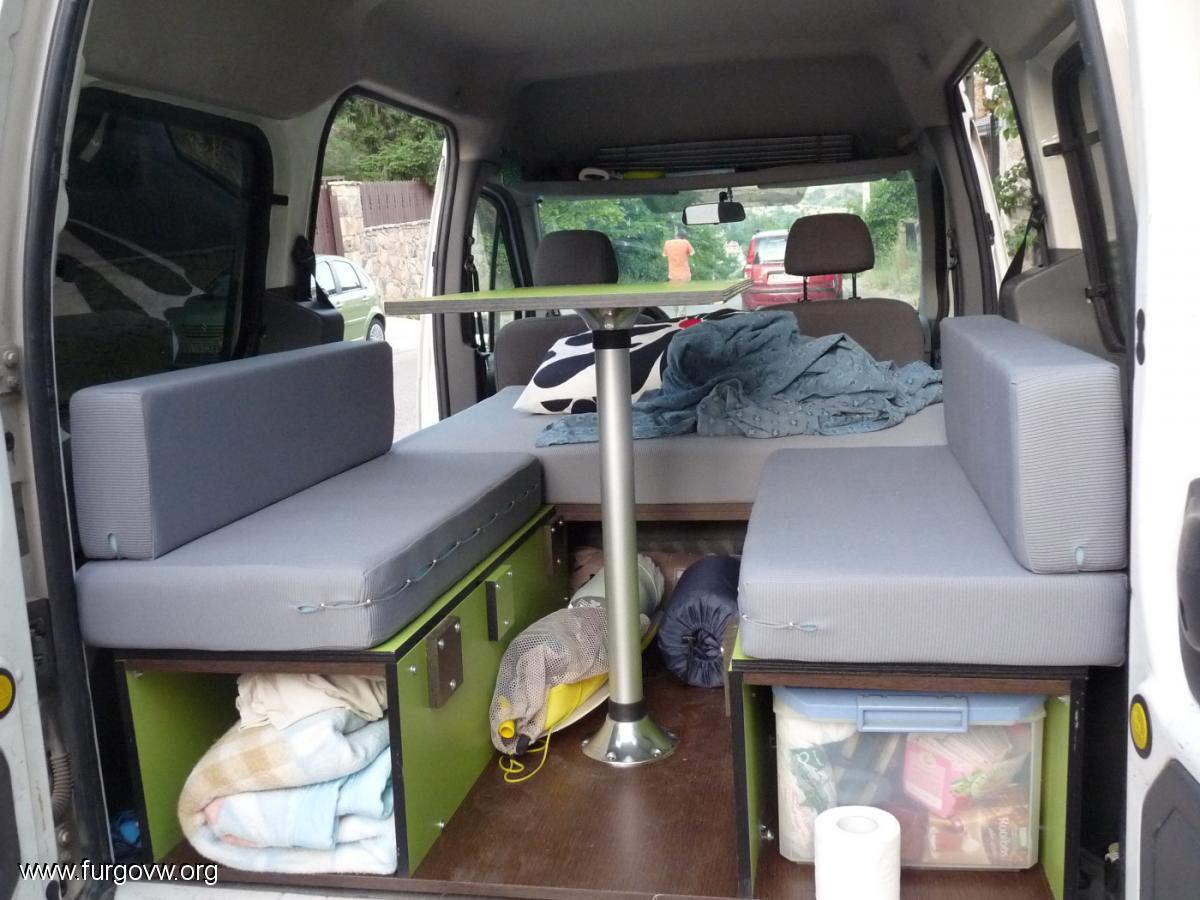

  Hola, os presento a mi furgoneta del trabajo, que es de la que dispongo hasta que en un futuro pueda camperizar una GV.  Mi "camperización" no tiene nada que ver con los trabajos impresionantes que salen en este foro, he tenido que hacer una camper práctica en una furgoneta industrial.
  Empecé con aislar con Kaiflex los laterales y el techo, luego los protegí con un panel sintético. El suelo es laminado de madera.
  Como la uso a diario para trabajar y tiene unas estanterías para herramientas, he fabricado unos muebles facilmente desmontables y acoplado las instalaciones (electricidad, agua) a dichas estanterías para que no molesten en el día a día.

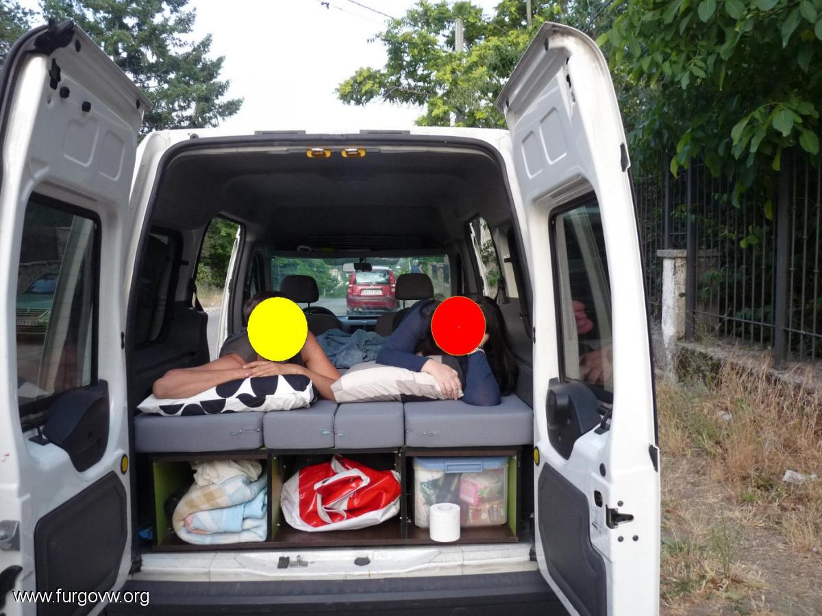

  Se compone de dos muebles/asientos con herrajes para su sujeción y dos tableros (los cuales los puedo utilizar de mesas) que se unen para convertirlos en una cama de 180x115.
   En las estanterías he situado la instalación eléctrica, luces, proyector,  enchufes mechero, tomas usb, bateria adicional 70AH. El convertidor y el cargador están fijados por la parte de abajo de las baldas de la estanteria. También he convertido una caja de almacenamiento en un minifregadero extraible y desmontable.
   Dispongo de dos bidónes de 20 litros para agua, y otros dos de 12 litros para aguas grises.
Estanteria girada al revés para instalar cargador y convertidor
Haciendo pruebas con mesa y muebles.
Perfil de aluminio anclado a la estanteria. Voltimetro, enchufes....
Sofa en l
Cama
Mesa interior
Mesa exterior
Proyector led ultilizable interior y exterior.
Terminada....
