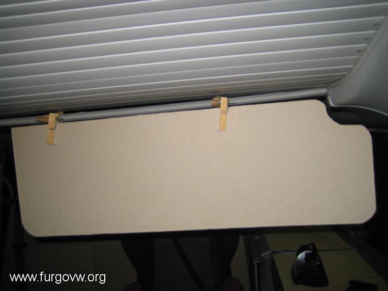

Cortamos un trozo de cartón igual que el parasol delantero pero algo más largo, de altura le daremos la distancia que hay entre el techo y la parte más alta del reposacabezas, para que libre al bascular. En un lateral le damos la forma de la viguetilla del techo que sujeta la cama de arriba.

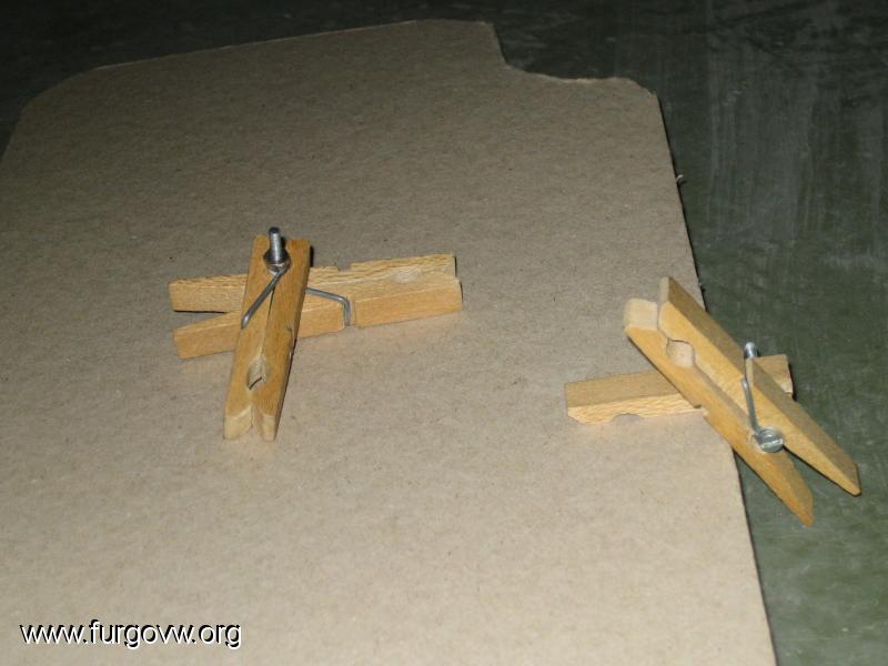

Unimos dos pares de pinzas de la ropa con un tornillo y tuerca por dentro del muelle y cortamos las puntas de la pinza a una de cada pareja también para que libre al bascular.
Cogemos el cartón con las pinzas cortadas y con las pinzas enteras sujetamos el parasol-cartón en el techo por debajo de la persiana que da acceso a la cama de arriba. (Para otros modelos habrá que buscar otro sitio donde sujetar el parasol.)

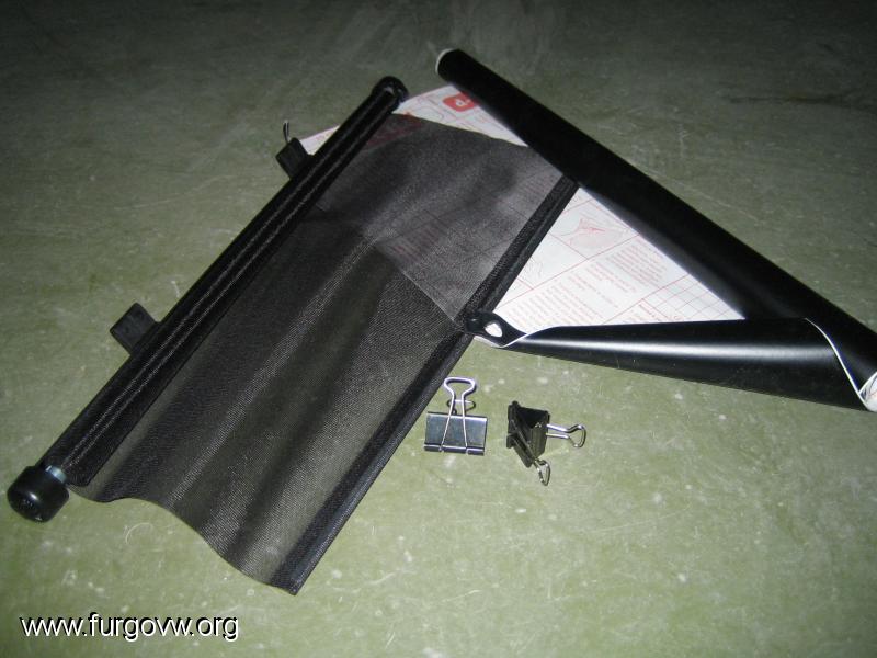

Compramos una cortinilla parasol de coche de las que llevan un botón que impide que la cortina se recoja (las que se sujetan abiertas con ventosa no sirven).Compramos también [comprar,comprar,comprar] una lamina adhesiva de plástico de color negro mate. Y dos pinzas metálicas de sujetar folios.

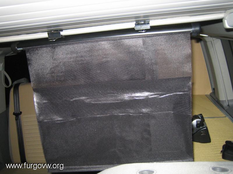

Como el sol de frente también nos deslumbra a través de la cortinilla, pegamos la lámina sobre esta, por el lado exterior del sentido de enrrolle.
Es muy probable que si ponemos lámina adhesiva pegada sobre toda la cortinilla esta no se recoja del todo. Es por eso que hemos pegado lámina solo en la parte mas baja de la cortinilla que es la que sacaremos para hacer de parasol.

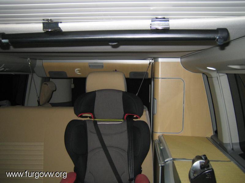

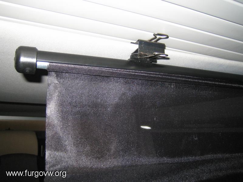

Con las pinzas metálicas sujetamos la cortinilla en el techo por debajo de la persiana que da acceso a la cama de arriba. (Para otros modelos habrá que buscar otro sitio donde sujetar la cortinilla.)
Y así recogidita queda el resto del día cuando no se utiliza.
