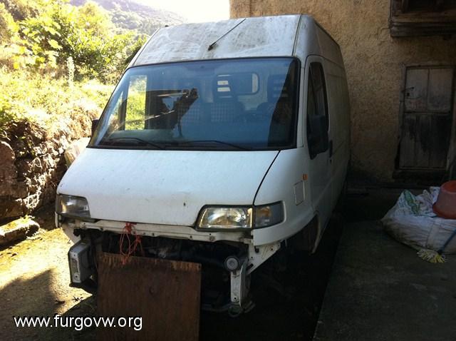

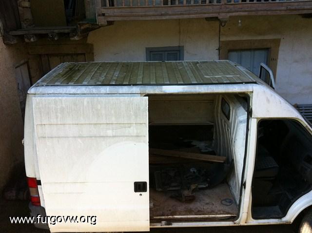

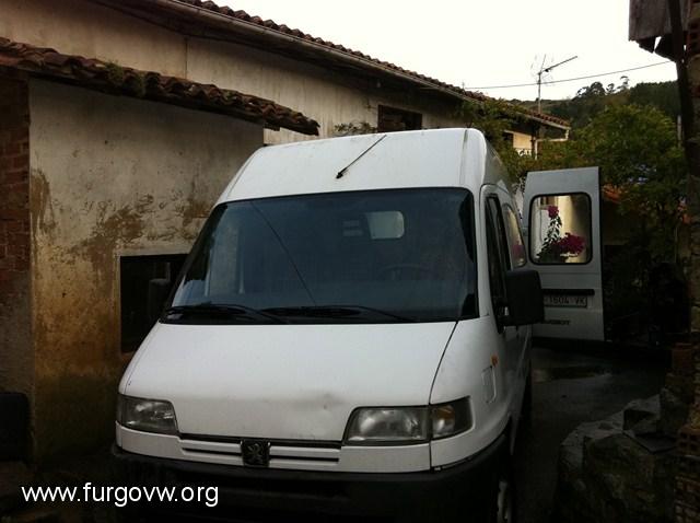

Bueno pues este domingo llego la furgoneta para casa,199 mil km, año 99, 2.5 tdi y yo contentísimo!
Anda mejor de lo que yo esperaba y el viento la empuja menos de lo que creíamos, este tema nos creaba dudas al ser tan alta,2.10 tiene dentro, esto creo se llama L1H3 pero le vimos muchas posibilidades con esta altura.
Han pasado unos días y aparte del nuevo lorito con USB y mando a distancia algún comienzo asoma por la ventana
Vamos con unas fotillos  ;D ;D
El juguetillo :

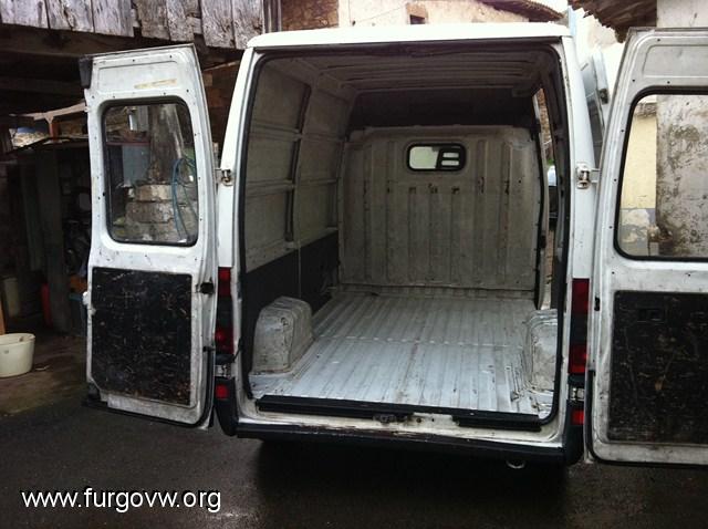

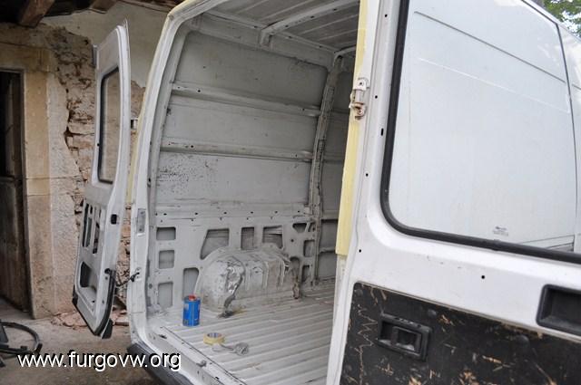

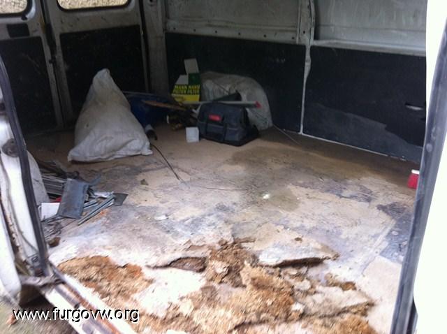

Asi estaba por dentro, unos paneles de aluminio remachados y sicados, un suelo de madera y un pequeño trabajo de pintura un tanto curioso por el color y mas aun por la zona  pero bueno aprovechare a curar algún oxido por las zonas remachadas y le tocara un poquito de pintura blanca.
adiós a nosecuantosmil remaches y separador de carga fuera y esto es lo que queda

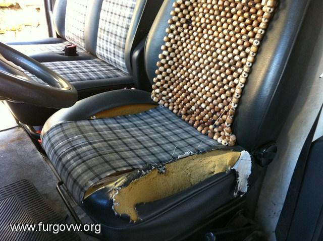

Con esto fuera me surge una duda que seguramente algún amable paisano de estos lares me podrá resolver, tengo un asiento conductor de una furgoneta como esta, la duda es si me valdría para sustituir por el grande y ponerle base giratoria, el tema cinturones es lo que mas dudas tengo, aparentemente los anclajes a suelo parecen compatibles, y de ser asi debería comprar dos bases giratorias para asiento de conductor o una de cada? por sentido de giro y lugar de la palanca y demás...nunca he visto una base giratoria y no lo tengo claro.

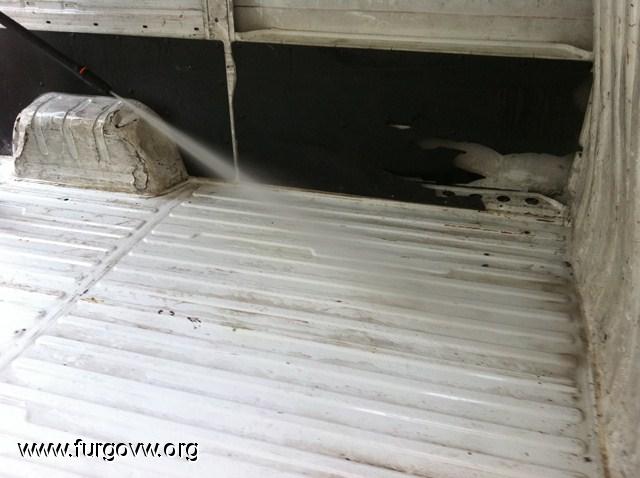

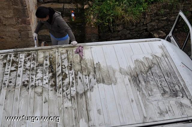

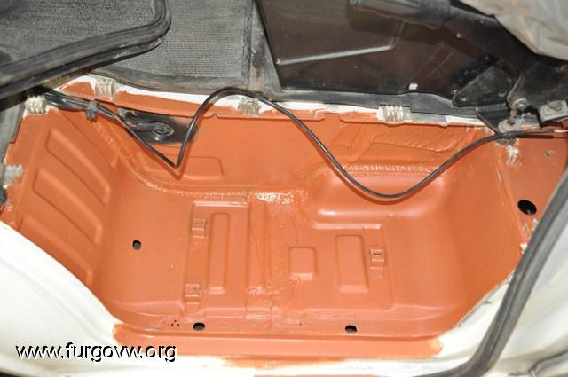

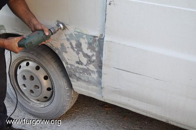

Luego de este currete pues ha tocado limpiar algo la cantidad de sica que quedo por el reborde de los paneles...y la suciedad acumulada en los nervios que no contaba yo esto estuviera asi.
y bueno ya para terminar la jornada ha tocado sacar los vinilos laterales y frontales de la empresa que antes usaba el juguetillo este y un pequeño repaso con agüita y jabón  que no veas la de roña que tenia el techo, que lo comprendo, he tenido que montar andamios para limpiarlo..dejo las pruebas jaj

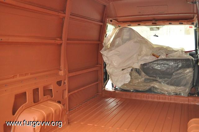

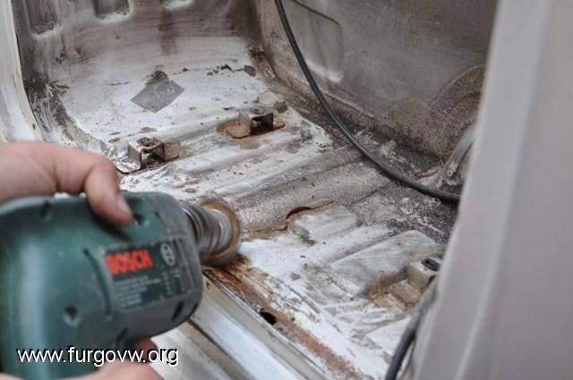

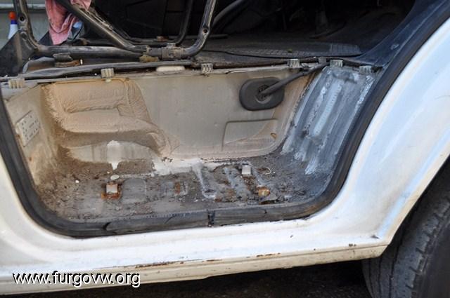

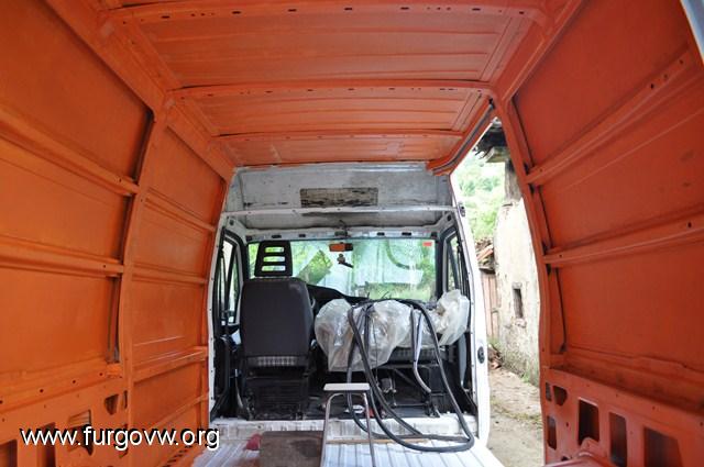

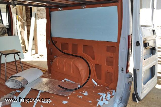

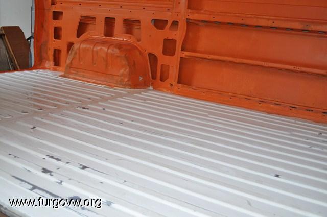

bueno pues a principio de semana hice un pedido de aislante y ventanas y hoy llego el aislante  .palmas .palmas aprovechando que todo se ponía de cara pues he sacado un ratin para dedicarle a la perolita =)

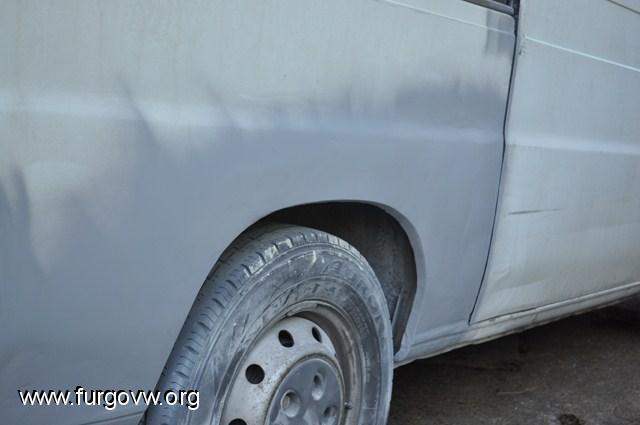

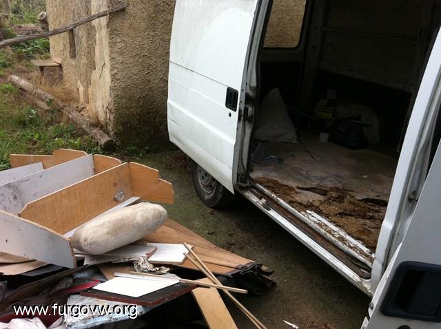

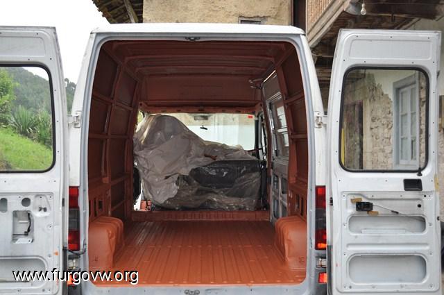

saque el suelo de madera y ah bastante aceptable mucha suciedad y algún principio de oxido, creo que el verde ese que tenia por ahí pues seria algún antioxidante en spray posiblemente, me anime y  ale un taco de lija y cepillo de alambre, a matizar los oxidos que asomaban por ahí y un poquito de pintura antioxidante esta vez blanca y me puse a pintar.

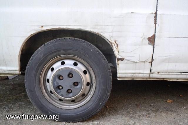

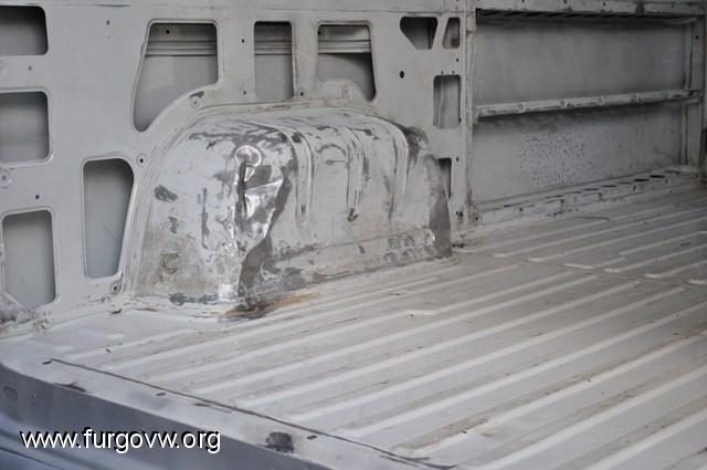

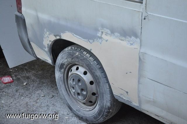

ahí el resultado, intentare mañana sacarle algún bollo que tiene en los pasos de rueda y después los pintare ya que por donde dobla la chapa pues sale algo de óxido también.Otro rato mas pegando aislante y ya quedara lista para empezar para la semana con ventanas y tema eléctrico,

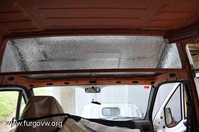

El aislante que compre es el kaiflex de 20mm,lo compre para poner en el suelo también pero hablando con un amigo me dijo que el, en la suya, puso aislante  de tarimas, que alomejor el kaiflex en la zona de paso donde no lleve el peso de muebles quedaría como flotando el suelo, que opináis al respecto? yo me animaría a ponérselo la verdad.

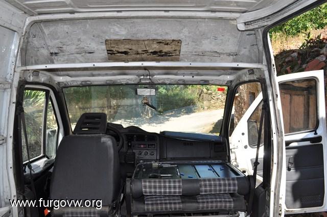

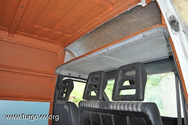

También saque el techo de la cabina que estaba realmente mal, tengo una donante para despiezar, ire a ver si esta bien y al sitio  .palmas

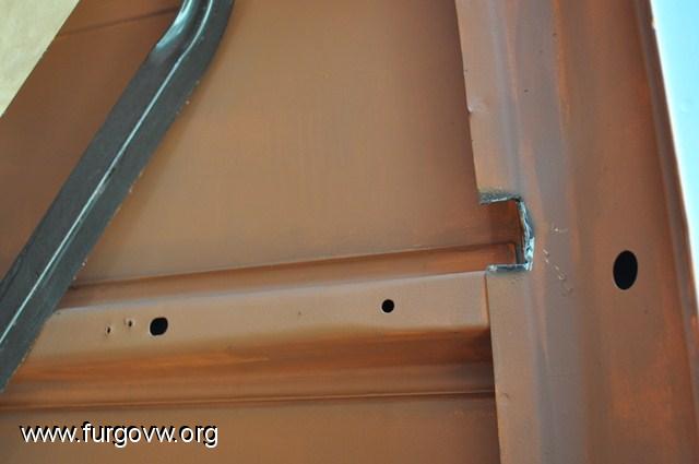

AH que se me olvida sobre tema ventanas en la que va detrás del piloto tendré que cortar un nervio horizontal, no creo que tenga demasiado problema o si? le hechariais algo por dentro del nervio o puede quedar asi?

Hola otra vez. Por los consumos cargada no te preocupes, en esa furgo lo que mas putea los consumos es la aerodinámica, que vaya cargada o vacía apenas influye siempre que la conducción sea la misma.
Sobre la mampara, la has quitado muy rápido, hasta que no cambies de categoría a vehículo-vivienda no puedes circular sin mampara, te pueden multar. Y del cubrecarter casero olvídate, no pasa la itv.
Sobre los nervios horizontales no hay problema, no son estructurales, solo están para evitar vibraciones de la chapa, los que son intocables son los verticales.
