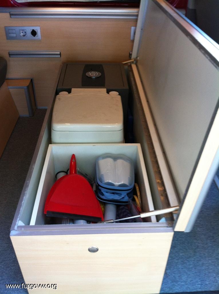

Es una pasada el "Hondita" además de lo que se ve tenemos nevera, ducha, agua caliente, inverter para 220, doble bateria, regulador automático de temperatura del agua, calefacción auxiliar para el invierno..... casi de todo para lo pequeño que es.

Pregunta, la doble batería donde la llevas por curiosidad? Por coger la idea  ;D ;D Bueno y de la calefacción auxiliar también  ;D ;D Es gasolina la cale? Por que este modelo es gasolina no?

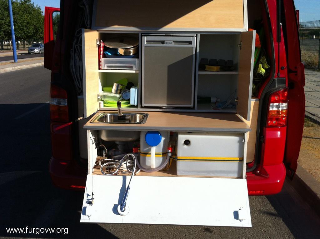

Hola gente disculpen por no contestar antes, pero  hemos estado unos días fuera ...

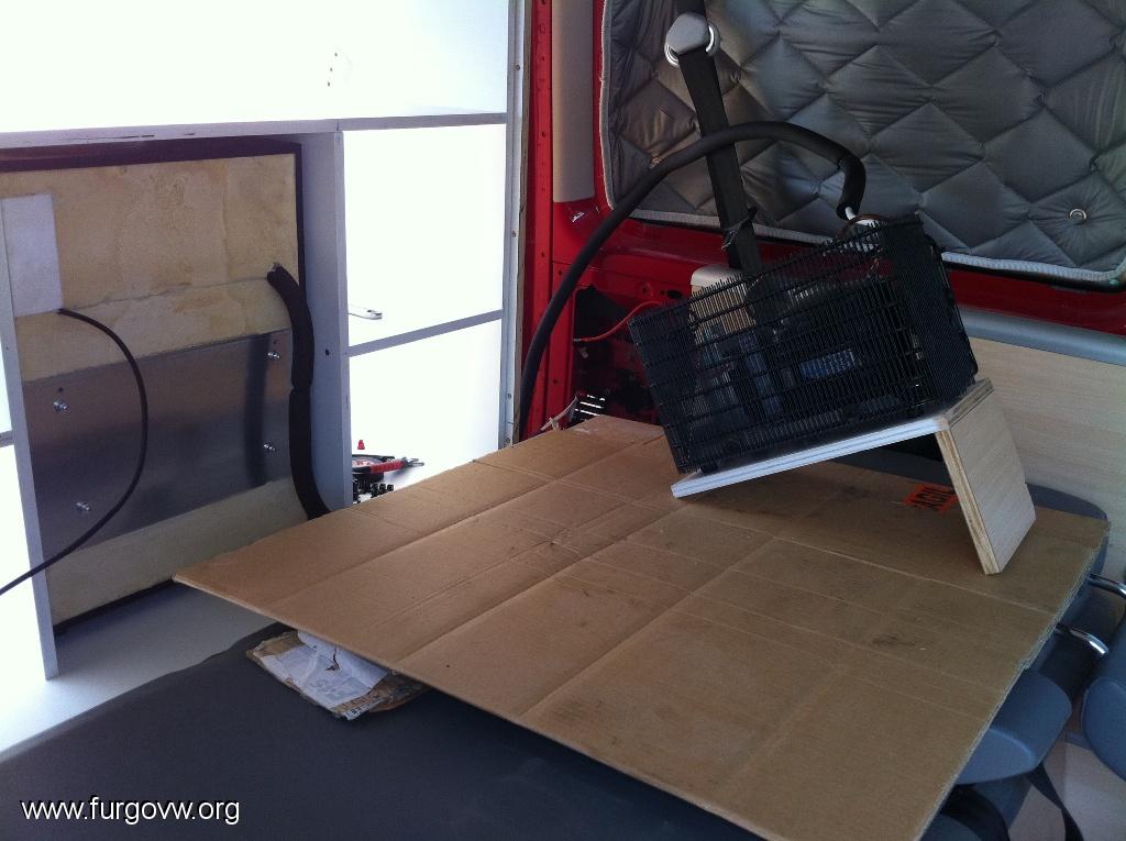

El tema de la batería auxiliar y el inverter los tuvimos bastante tiempo dentro del coche, detrás justo en medio de los dos asientos.... pero esto cambio al hacerle el cofre de atrás del Thule  y aproveché ese espacio para poner todo dentro, la batería, el inverter, el bidón del agua y la calefacción auxiliar.
La calefa no es ni de gasolina ni diesel, la hice a gas y fue una idea bastante original , la hice con un quemado de  Campingaz al que le adose una válvula de seguridad de un calentador de agua antiguo , un pequeño "circuito" para que pase el aire (estanco para que no tenga problemas de contacto con el gas) y una pequeña electrovalvula que es accionado por un termostato dentro del coche para encender el campingaz y que caliente el aire que pasa por el circuito cerrado.

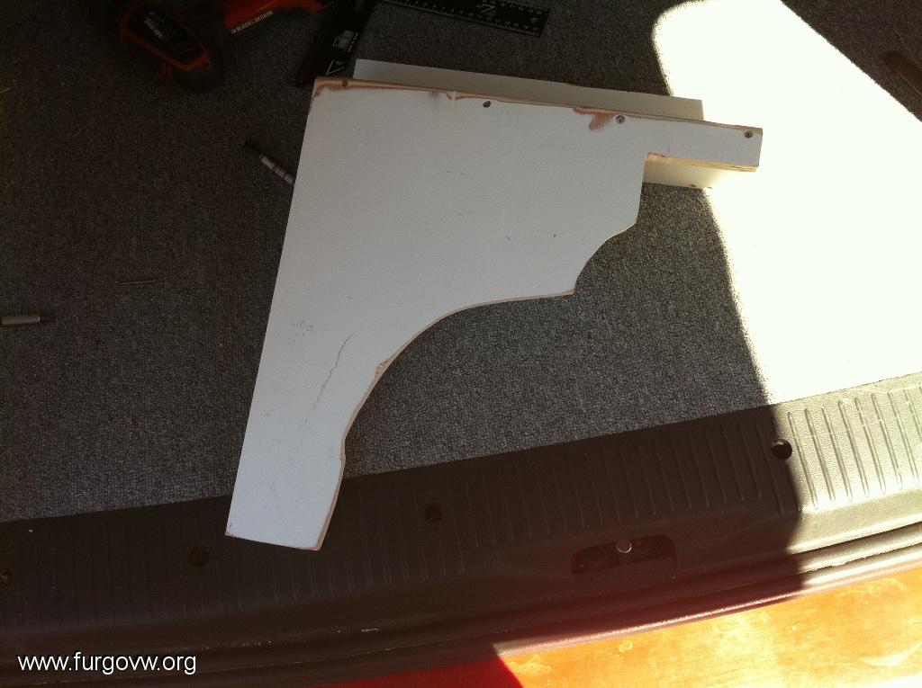

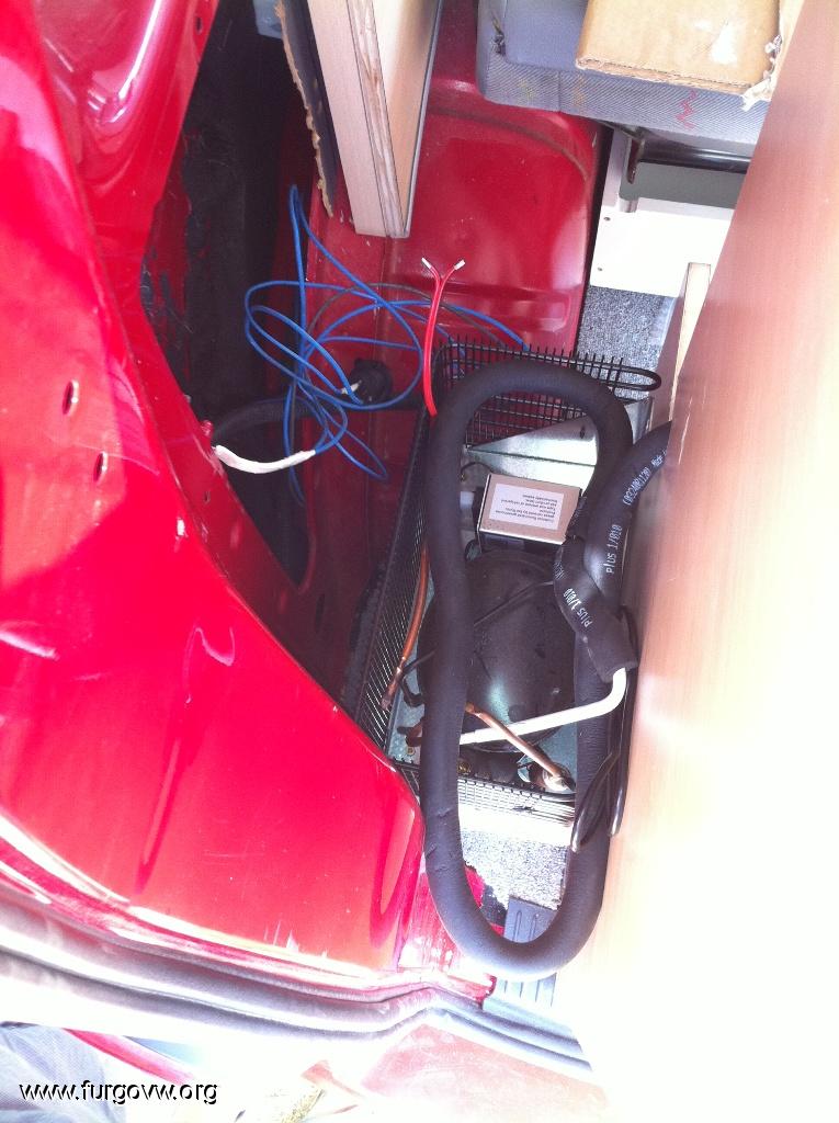

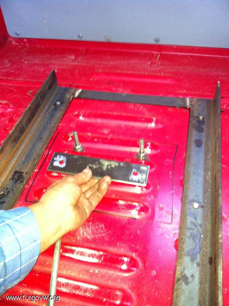

Honda CRV
En las fotos se ve cuando estaba de pruebas y luego ya en el cofrebque le hice
