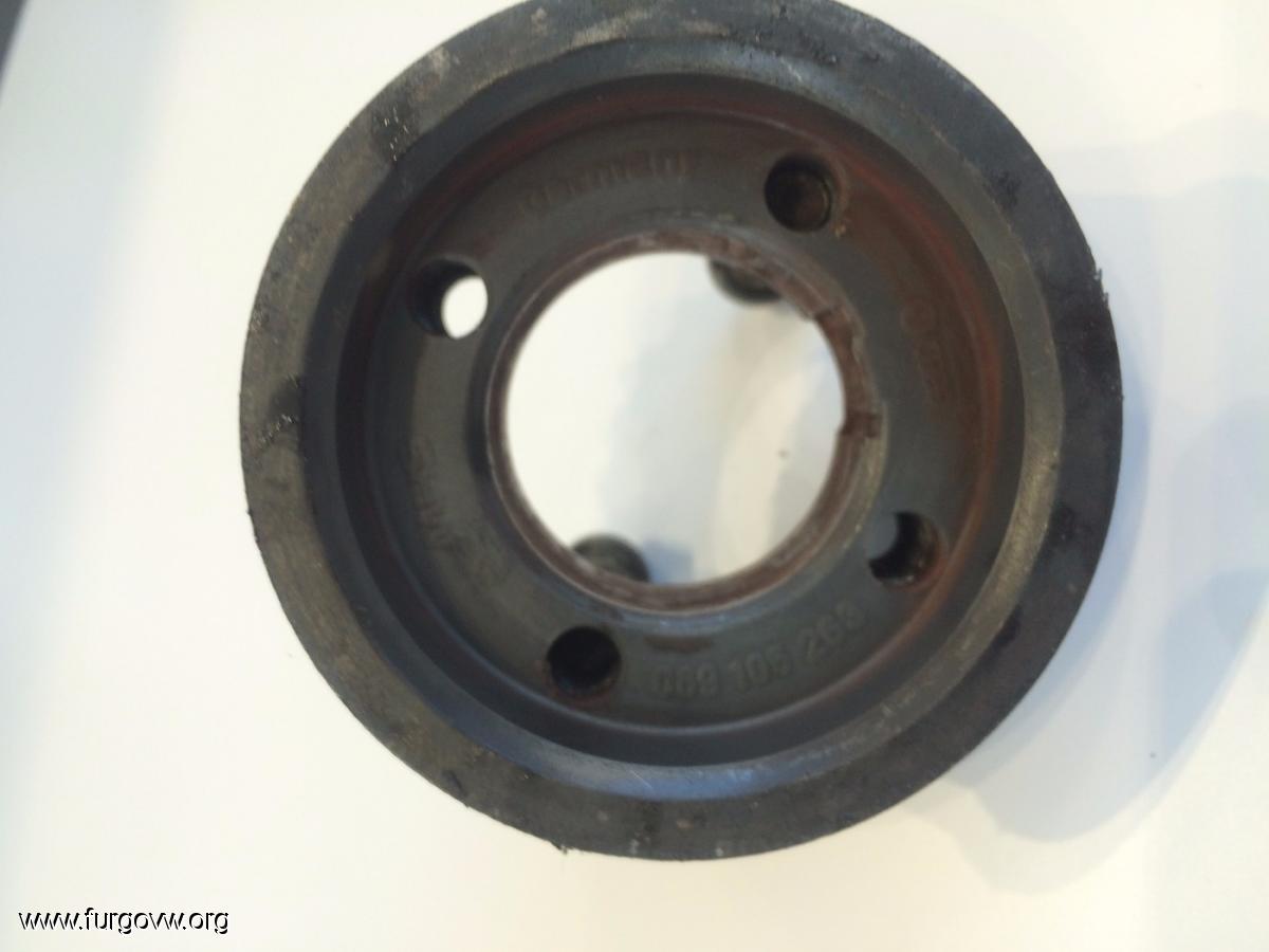

Esta fue la pieza que partio, el la llamo pulley

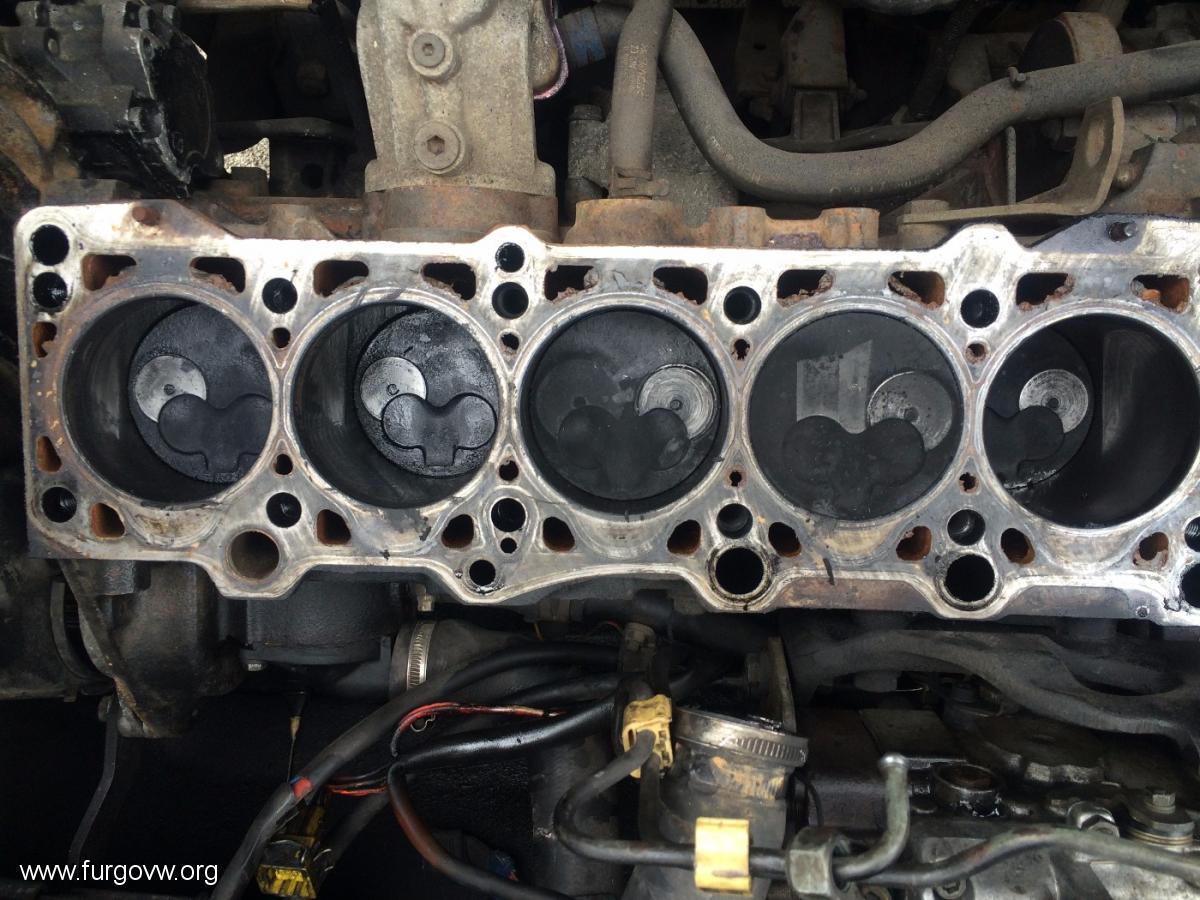

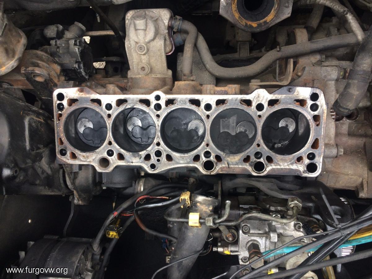

Y esto fue como quedaron los pistones..
Por lo visto tuve bastante mala suerte que se jodiera de aquella manera...

Elfossie
y donde va ese "pulley"?  ???
Edito: pulley es polea. Se rompió la polea?  :o :o

santamariasurveyor
Por lo que he encontrado si es la polea del cigueñal, al partirse debieron de salir los pistones disparados golpeando con tal fuerza que como se ve en la foto estaban marcados, lo raro que no escuche ningun golpe ni ruido raro simplemente se paro sin mas..
El del taller me recomendo cambiar motor entero, por uno remanufacturado, ya que debia de tener bastante trabajo de reparar todas las piezas dañadas..

brubelmusi
no es que los pistones salgan disparados si no que al romper la polea, cigüeñal y árbol de levas giran desacompasados y hasta que se para, se machacan las válvulas contra los pistones provocando esos destrozos
