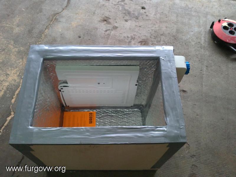

Impresionante los buenos acabados que tiene, solo veo algún pero... Como te han dicho el interior de la nevera lo hubiera revestido de plastico o aluminio, el multicapa se puede romper un poco con el uso y si se vierte algún liquido se meterá entre las capas y acabaría oliendo mal seguramente.
El otro pero es la moqueta de encima de la cocina, sobretodo si cocinas asiduamente en el interior cosas que desprendan grasa, me imagino que limpiarlo sera un poco engorroso...
Por ultimo, esto ya es curiosidad, donde colocaste los depositos¿?

si el multicapa es algo fragil , cuando tenga tiempo seguramente la revista con metraquilato o algo asi ....y lo de la moqueta era q quedara guapo y acogedor o...... detodas formas tb tengo acople para la botella y cocinar fuera dentro sera puntual y cuando se ensucie pues se limpia  ;D ;D ;D

a y los depositos estan en la el mueble en la puerta del lado de la nevera

Muy buen trabajo queitanon! .palmas Yo tambien estoy pensando en hacerme la nevera a medida con el kit que vende Francorbo. Tienes mas fotos de como la hiciste? Gracias. Ahora a disfrutarla! .meparto

no , no tengo mas fotos  :( pero bueno es facil , haz el cajon  aisla con las placas de poliuretano espandido y luego remata el interior como veas yo seguramente lo remate mejor cuando tenga tiempo , solo necesitas un pequeño aujero en el fondo para pasar el tubo del evaporador y otro minimo para pasar el termostato desde donde pongas el regulador , creo q se ve bien en la foto
