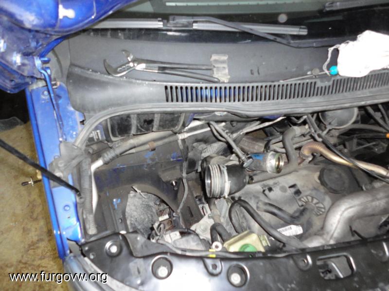

Tenia un problema con la temperatura (no subia, con lo que no funcionaba la calefaccion...) y tras meterle el ordenador en el taller de un amigo, vi que no era ningun sensor, asi que por descarte tenia que tener jodido el termostato.
Bien, odisea... donde esta el termostato? empeze desmontando el frontal pensando que estaria delante, y pensabamos que asi era, porque encontramos una pieza exactamente igual que el termostato pero cuadrada... asi que no podia ser el termostato (es redondo).

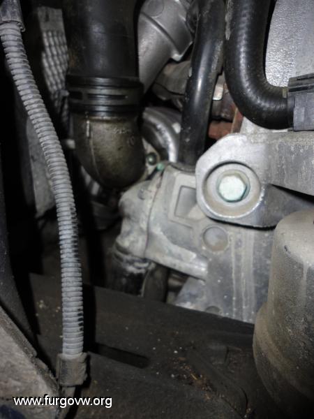

Tras buscar el amigo como un loco, encontro el termostato de verdad...
Esta justo en la parte trasera del motor... Debajo de el tubo dela entrada del aire... Este hay que quitarlo porque si no no puedes llegar a quitar el termostato:
Antes de esto, tambien hay que soltar la caja que lleva el filtro del aire, para poder maniobrar con soltura:
Cuando quitamos el frontal soltamos los manguitos que llevan el anticongelante, asi que cuando quitamos el termostato, no nos quedaba tanto.
Al final se vuelve a montar todo, rellenas de anticongelante (organico) y la pruebas un rato. Miras el nivel de anticongelante y rellenas, porque suele bajar.
