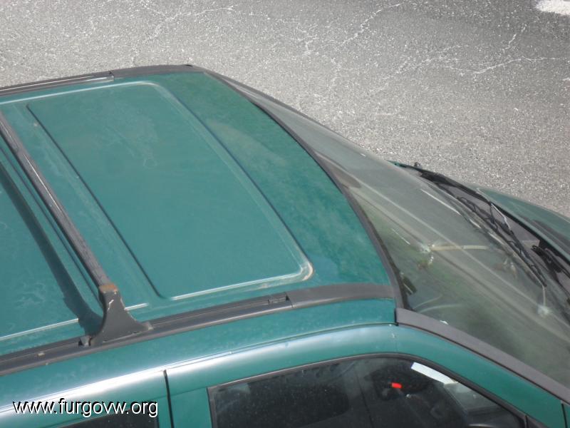

tengo un problema y es el siguiente
me entra algo de agua por la guia donde van colocadas las bacas,creo que es por la punta y no se como se desmonta
sabe alguien como desmontarla?
pongo una foto para que se vea
rafav220
tienes que desmontar el guarnecido del techo entero, esas guias solo van con varias tuercas, en la punta que es a donde te refieres van dos tuercas del 8, seguramente se habran roto las cogidas, solo con cambiarlas tienes suficiente, no te pases apretando que sino te la cargas (yo rompi una)
roper
osea que tengo que desmontar el techo interiormente y la punta va sujeta igual que la demas guia no ?
donde puedo comprar las tuercas?
