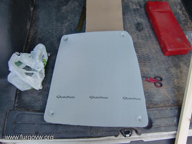

buenas yo los puse en mi furgo, y no hace falta aplanarlos como dices, te comento:
Haz las plantillas de las ventanas de cartón y ya poniéndolo encima del royo abierto se queda plano.
Te recomiendo que los recortes un poco más grandes por que los mios han encongido un poco. Un saludo.

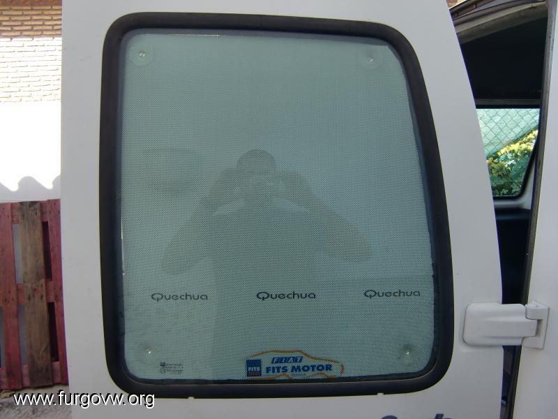

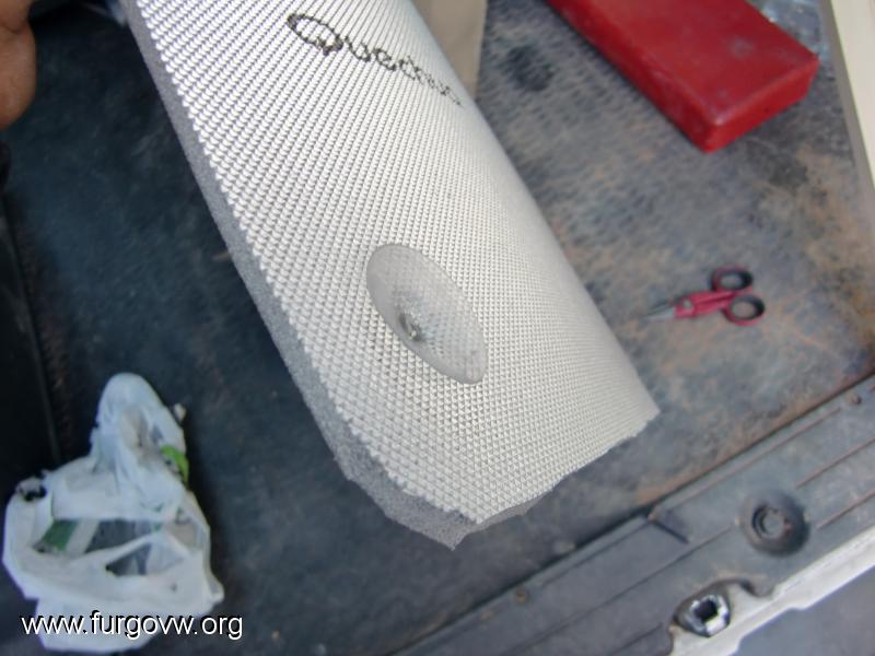

es verdad que encogen un poco, pero si los cortas un pelin mas grandes van perfectos y aislan muy bien tanto del frio como del calor...
los mios van  asi...
y quedan asi...
