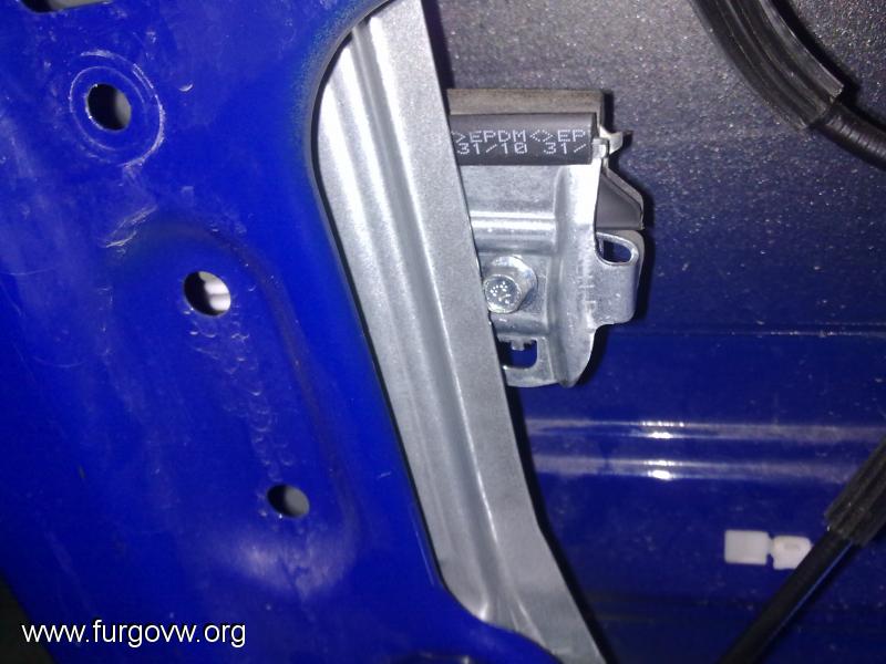

Una vez que hemos quitado los aislantes que van entre la chapa y la moldura, hay que soltar dos tornillos de presión  que sujetan al cristal. Llave plana de 10 mm.
Aqui se ve uno de los tornillos que hay que quitar y el perfil que quitaremos a continuación.

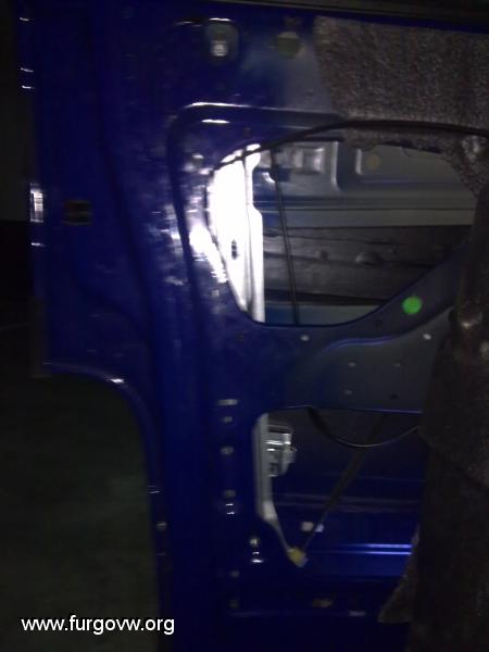

Luego para poder trabajar subiremos el cristal hasta arriba y lo sujetamos con cinta o lo que mejor creamos para que no se caiga mientras estamos trabajando y nos pille el brazo.

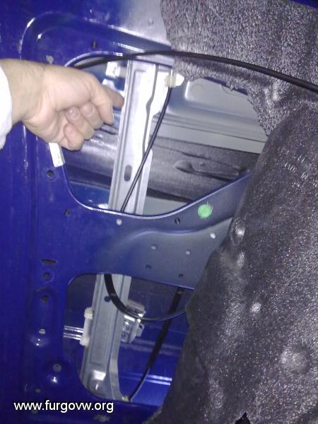

Para poder sacar la cerradura hay que soltar el perfil plateado que hay al lado de la cerradura y que  hace de guia al cristal cuando baja. Va con dos tuercas, una arriba y otra abajo. Para sacarlas con la llave de tubo de 10 mm.
Aqui una vez suelto

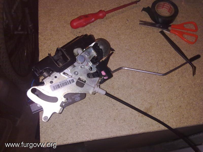

Ahora habrá que soltar los tres tornillos torx con llave del 20, que sujetan la cerradura y sacarla con el alambre del pestillo, ojo de no doblarlo.
Cerradura sacada. Se puede ver donde va el alambre del pestillo y la sirga del abrepuerta.

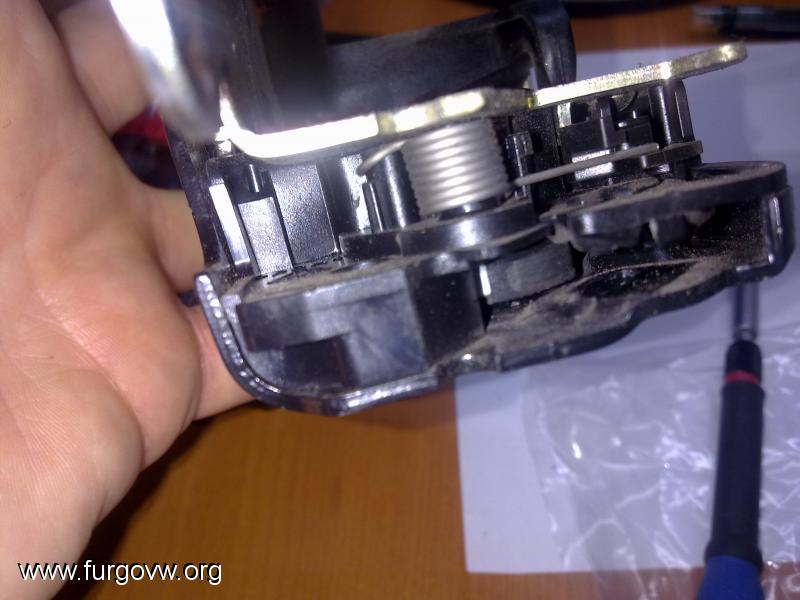

Aqui vemos donde va el interruptor del cierre, el que se me estropeo y cambie.
Lugar donde iba el interruptor.

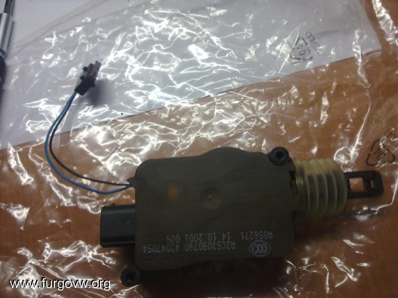

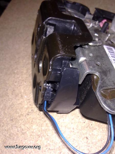

La cerradura desmontada.

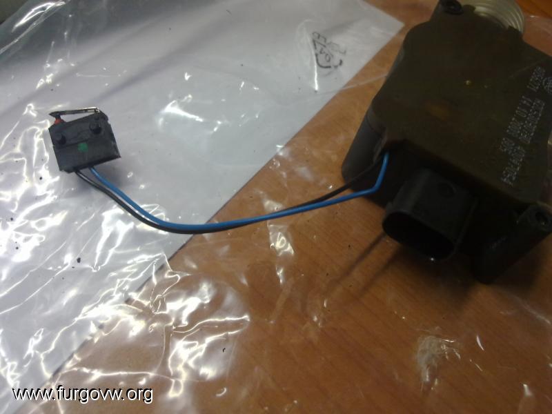

El sistema electrico de la cerradura

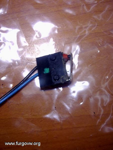

El interruptor que fallaba.
Tenia dos opciones o cambiar el sistema eléctrico o cambiar la cerradura entera, cosa que hice.
