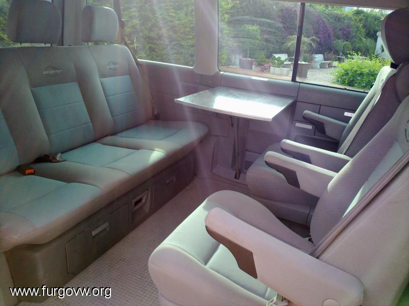

gracias a tod@s. tomo nota y me pongo al lia ya....Por cierto.. el asiento de 2 plazas es el original de vw... Saludos...
