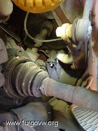

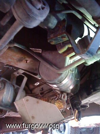

Este fin de semana he cambiado los silent blocks de la barra estabilizadora. Ahí van las fotos:
Esta en la goma del lado del copi.
Y ésta la del piloto.

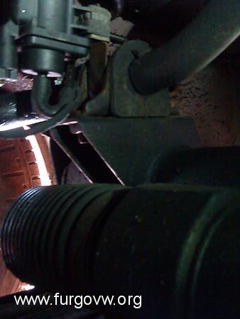

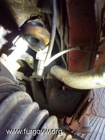

LAs gomas van sujetas por un pieza metalica, atornillada por delante y por detrás.
Se sueltan con un baso de 13mm.
Para soltar el tornillo trasero del lado del piloto, tuve que soltar la calefa adicional de las vitos CDI.
Este brico me ha costado 6 Euros de las Gomas originales, pero unas cuantas horas de sudor. Estas son las gomas viejas y nuevas.
