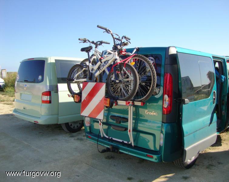

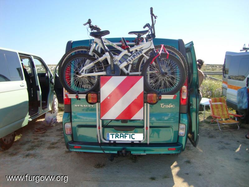

yo  amarro las ruedas a los carriles, la barra del sillin de la bici 1 al brazo mas corto del portabicis. el brazo mas largo lo ajusto al cuadro de la bici2. Despues le amarro la cincha roja que traia mi pb fiamma carrybike uniendo las bicis y dandole una pasada por la barra superior del portabicis. Tb le pongo un pitoncito de 10 € para ponerselo un pokito mas dificil al caco ocasional ( el caco profesional tiene herramientas y vá a lo que vá). Como mi furgo es una trafic y tiene los pilotos traseros muy altos las bicis tapan las luces, entonces tuve que comprar una tabla de luces que tiene un hueco enmedio para una matricula. Pues en ese huco pongo la señal v20 (rayas blancas-rojas diagonal). la tabla de luces las fijo al portabicis y la enchufo a la piña de luces de la bola de remolque.
ufff menudo tocho, cualquier otra duda ya sabes, aqui tamos
