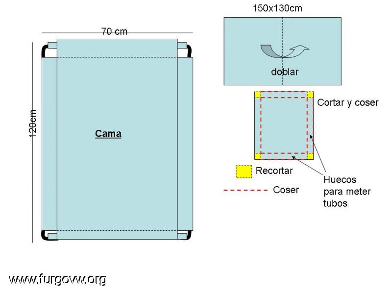

La cama,
Un tela un poco resistente, doblada por la mitad y cosida por los puntos rojos.

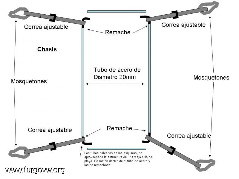

El Chasis,
Los tubos de acero los compramos en Leroy (Eran para cortinas)
Como comento en la presentación las esquinas son de una silla vieja de playa.
Las correas de ajuste rápido. Para facilitar el ajuste de la altura.

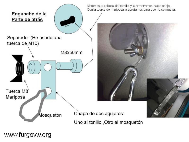

Enganches en laterales techo, parte de atrás,
Supongo que los que tenemos una trafic , conocemos donde están los enganches de techo a los que me refiero. Metiendo la cabeza del tornillo en el agujero del enganche y ajustando con la tuerca de mariposa conseguimos colgar la cama-mosqueton en el agujero que nos queda.

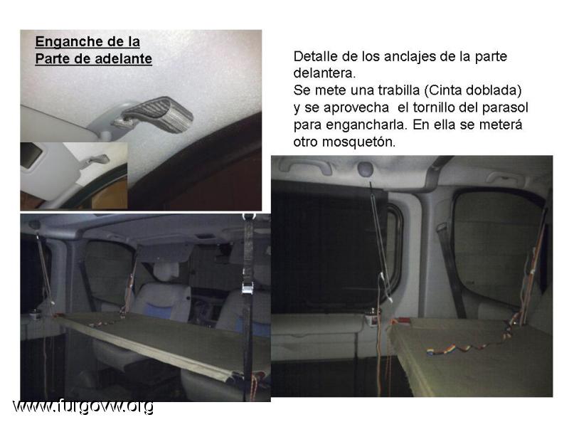

Parte de adelante y cama montada,
Meteremos los mosquetones de la parte de adelante de la cama, el las "Tirillas" que se han quedado colgando desde los parasoles.
Hay que dar la vuelta a los asientos para montar la cama.
Y ya esta!!

Lo que más trabajo tiene es el coser la cama. Muy importante, antes de empezar, llevarse bien con alguien de una generación superior, Madre, Suegra, Abuela. Se le explica como hacerlo y luego que haga lo que le dé la gana la gana, que seguro que lo hace mejor .
Los machos de las generaciones superiores normalmente no suelen saber hacerlo. Los de nuestra generación e inferiores ni machos ni hembras. No lo intentéis.
