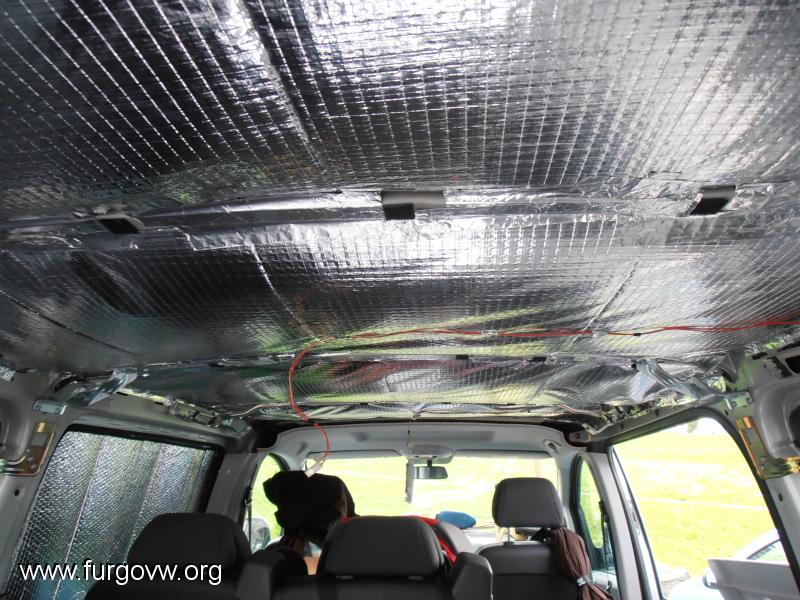

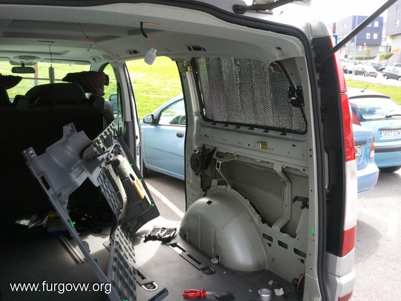

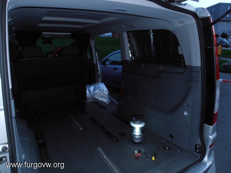

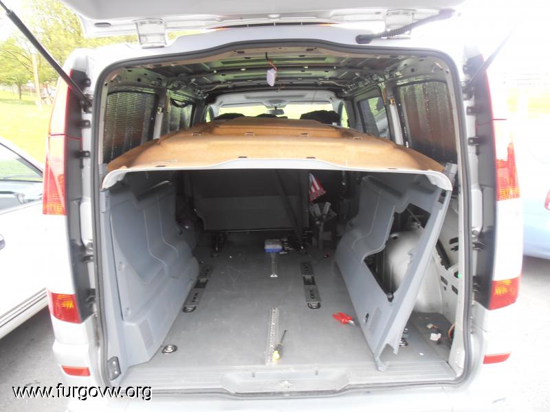

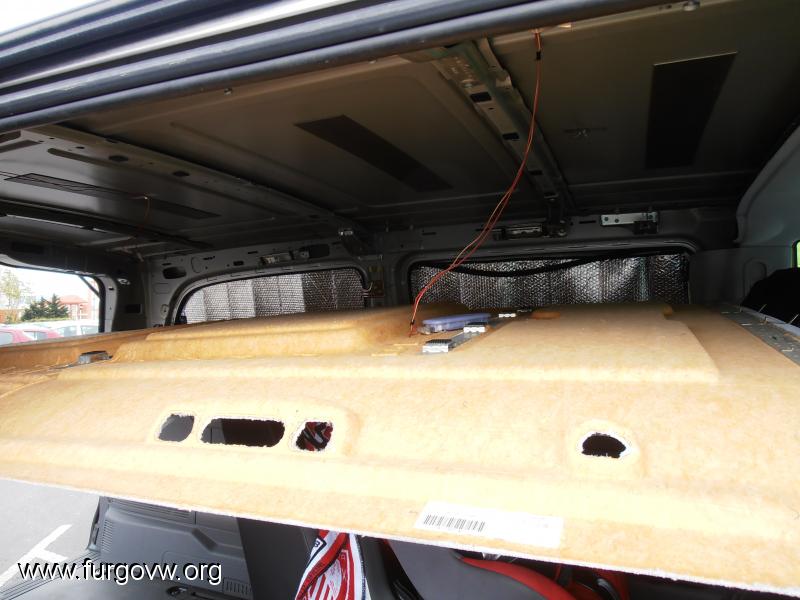

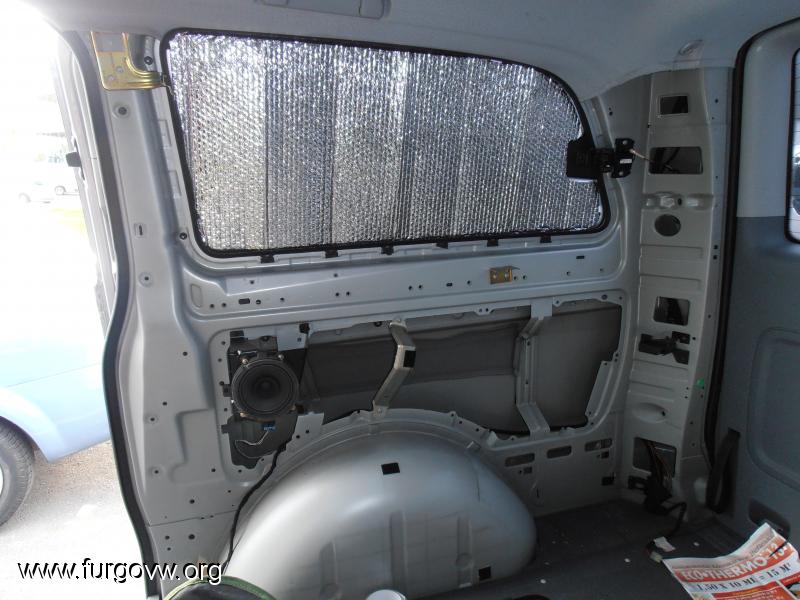

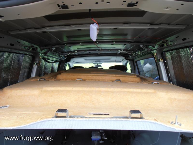

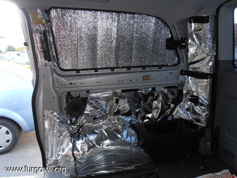

Como vale mas un imagen que mil palabras, pues aquí os dejo unas cuantas fotos de como he aislado la furgo, el aislante que he utilizado es un rollo que venden el Bricodepot ,por 87€ aprox. de 13 capas, cinta de aluminio (y algo de cinta americana) tijeras y un destornillador, y con eso manos a la obra. he roto alguna que otra grapa (que son verdes de plástico) pero las he cambiado por unas nuevas que he comprado en la propia mercedes por 0,49€ cada una.

 .palmas .palmas muy bien, y que tal el resultado??? funciona bien?? o crees que te has quedado un poco corto, yo esq estoy pensando en meterle un poco de espuma en los laterales...

De momento va bien

Te costo mucho bajar el techo?
Tuviste que quitar los laterales?
Quedan de vicio, pero ahi que joderse el espacio que se piede con los embellecedores

para el techo necesitas la ayuda de otra persona y los laterales les quite , yo los uso de guarda trastos jeje

despues de mucho buscar por el foro te he encontrado!!! ese es el aislamiento que tenia pensado hacer (sin tener ni idea de este tema): sencillo y con el acabado original... sin maderas ni tornillos a la chapa.... gracias por las fotos, las usare de guia de montaje jeje  saludos y felicidades por el trabajo.
MakaRoxy
bueno... ya me puse a ello... gracias a las fotos y a mi colega Chema el techo ya está!! a diferencia lo he presentado encima del techo de moqueta en vez de la a la chapa pero el resultado es igual, cuestion de dejar los velcros bien y hacer agujeros para la tornilleria de las agarraderas. luego he aislado el interior de los hucos de la chapa de los laterales con aislante algo parecido a una esterilla fina, para mañana poner por encima una capa del mismo del techo cerrando los registros (como tu foto)... no se si tu lo hiciste pero tambien aislé la parte de la cabina pero sin llegar a desmontar el techo entero, solo por la parte de atras metí una lamina del material del relleno que os contaba que es mas rígido y no ha hecho falta desmontar la luz y los parasoles... las agarraderas del piloto y el copi si.

la parte de los laterales no es tan delicada como el techo pero hay que tener en cuenta donde enganchan las grapas para no meterle un taco de aislante.
en los laterales puse dos capas: una por dentro los registros pegado a la chapa exterior cortando a medida una espuma tipo esterilla fina que se puede doblar para meterla por los agujeros de la chapa y una vez dentro estirándola para que abarque todo el registro por dentro- La segunda capa la puse del aislante de 7 capas de Leroy con el que forré el techo... esta es la capa que cubre el paso de rueda que quedaría tapando los agujeros de acceso a la chapa exterior. Esto lo hice en los traseros y en el central izquierdo... en la puerta lateral no hay espacio para una capa algo gruesa entre el plástico y los agujeros por lo que puse las dos capas dentro del registro. Las puertas delanteras no las aislé porque con el elevalunas se complicaba la jugada.
