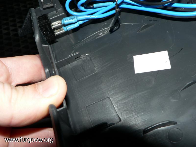

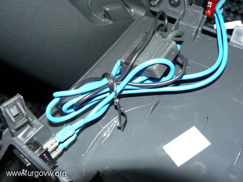

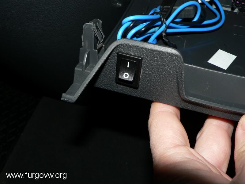

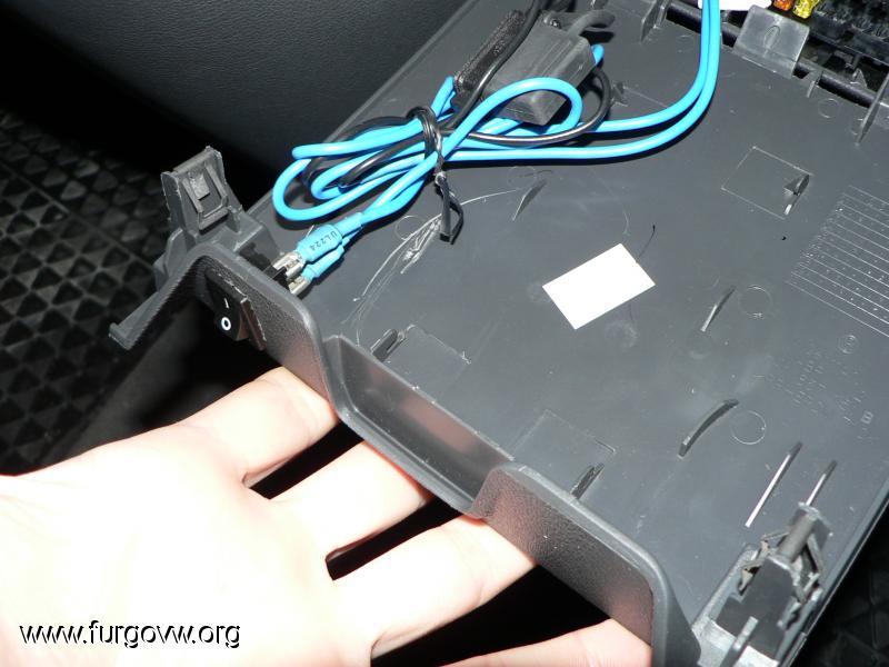

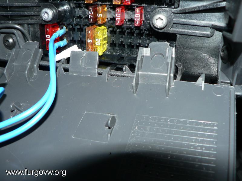

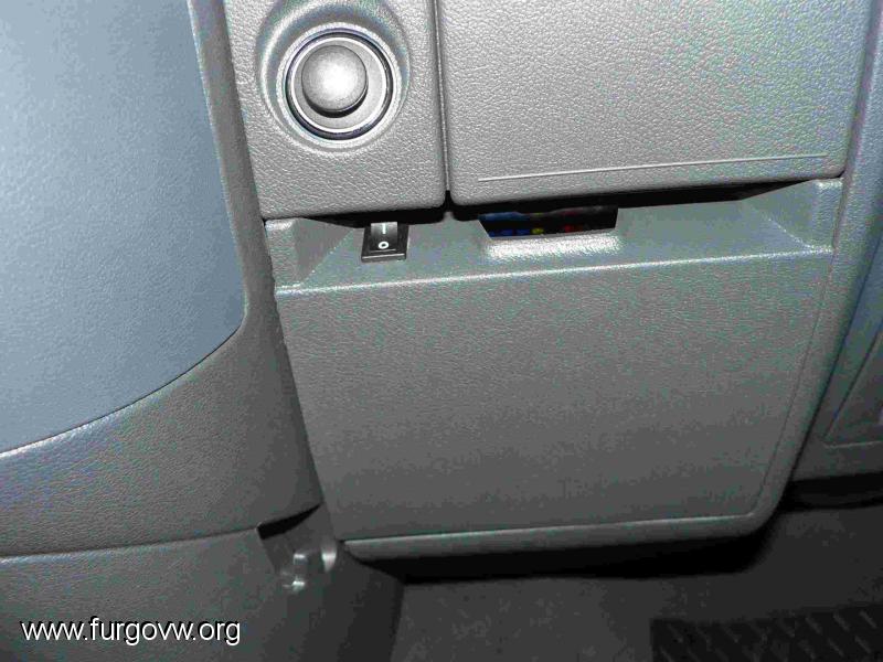

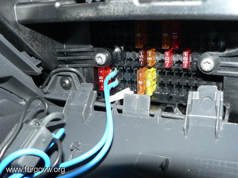

Muy buenas, en algun otro post ya comente el problema de las luces traseras del techo al pedir el segundo climatizador en las nuevas t5, pues el caso es que no se pueden apagar ni encender cuando uno quiere sino cuando la furgo le da la gana.
En las anteriores, algun forero(gracias) ya me paso fotos diciendo como controlarlas, pero en este modelo no va, a no ser que en las confortline y highline traigan el panel distinto y se puedan apagar.
Al lio.
Materiales, un interrptor, dos faston hembras, dos machos y un portafusibles aereo.
Primero localizar el fusible que gestiona esas luces. De luces interirores hay tres segun manual, uno es el que nos viene al pelo, de los otros, yo crei que uno iba a ser el general de todas las luces que tambien vendria bien, pero cuando lo quitas hay un rele que no deja de hacer clack clack clack, asi que no me lie.

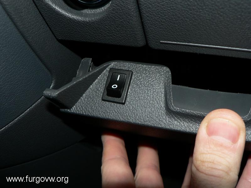

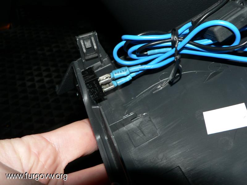

Pasos, facil, las fotos lo dicen todo, quitar fusible, intercalar el fusible aereo con los vaston en el lugar donde iba el fusible y el interruptro, troquelar la tapa de fusibles y voilá....
Tambien intente con un interruptor de 3 posiciones y metiendole en una de ellas + ( de hecho vereis en la foto un cable negro con cinta aislante blanca junto a los faston macho) de la 2ª bateria poder encender cuando yo quisiera, pero la furgo cuando apaga las luces corta el - y me ha sido imposible....si hay alguna idea por ahi....
