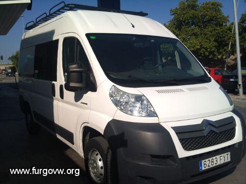

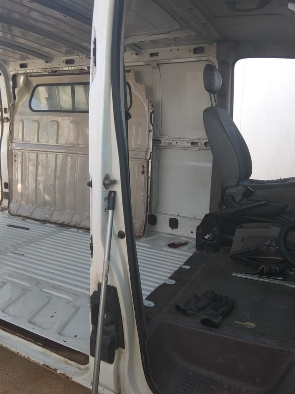

Se trata de una Opel Movano año 2001. La idea es una camperización básica, con muebles de quita y pon para hacerla versatil. Me voy a centrar en el aislamiento, para mantener una buena temperatura tanto en invierno como verano.
Os pongo unas fotos de los avances de esta semana, basicamente limpieza.

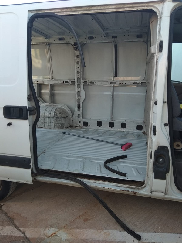

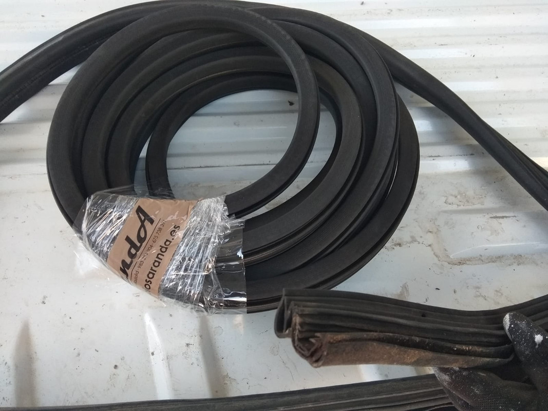

Primeras dudas; la goma de la puerta corredera esta cortada y me entra agua cuando llueve. Tiene un bollo justo arriba y creo que el agua va por donde le da la gana. Sabeis donde puedo encontrar una?

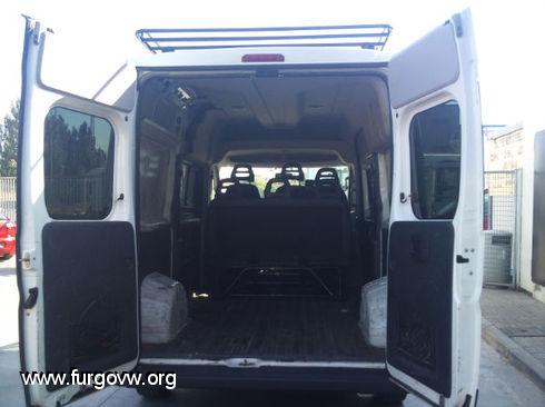

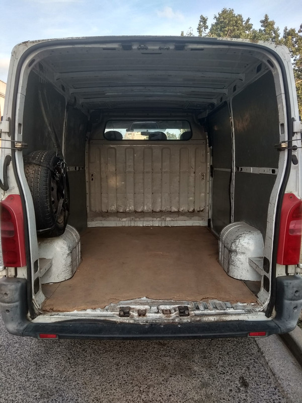

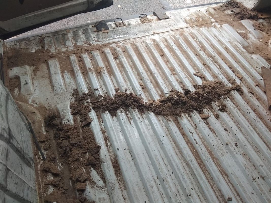

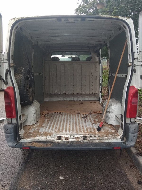

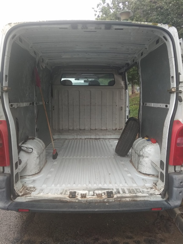

Primera limpieza interior

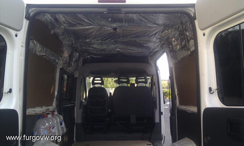

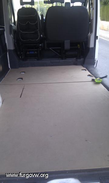

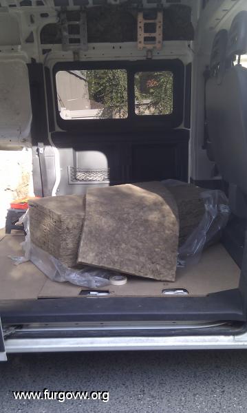

Suelo fuera, siguiente paso laterales de hierro protectores, alli dentro va a ir el aislamiento (lana de roca 6 o 8 cm). El suelo le pondre Kaiflex 2cm, para no perder tanta altura

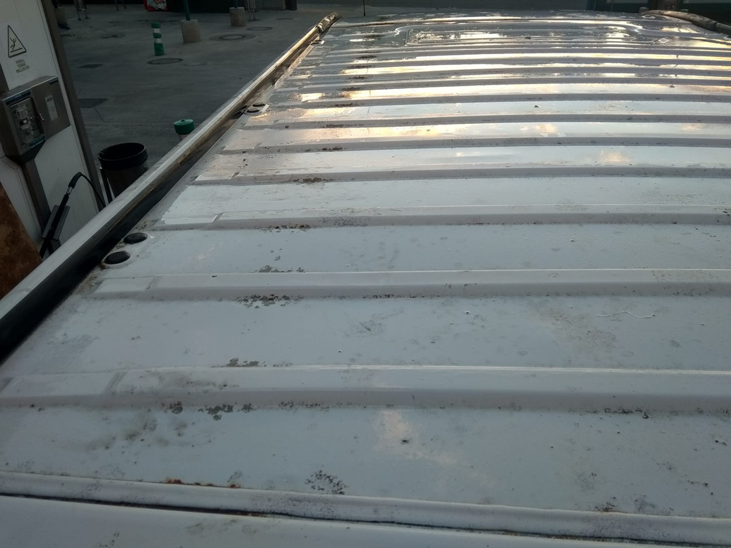

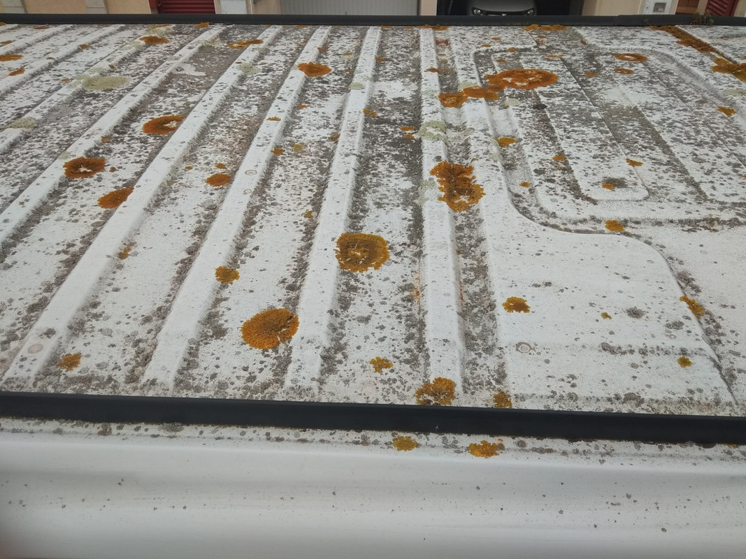

El techo tenia vida propia, mezcla de plantas y algas porque la furgo estuvo cerca del mar los ultimos 20 años.

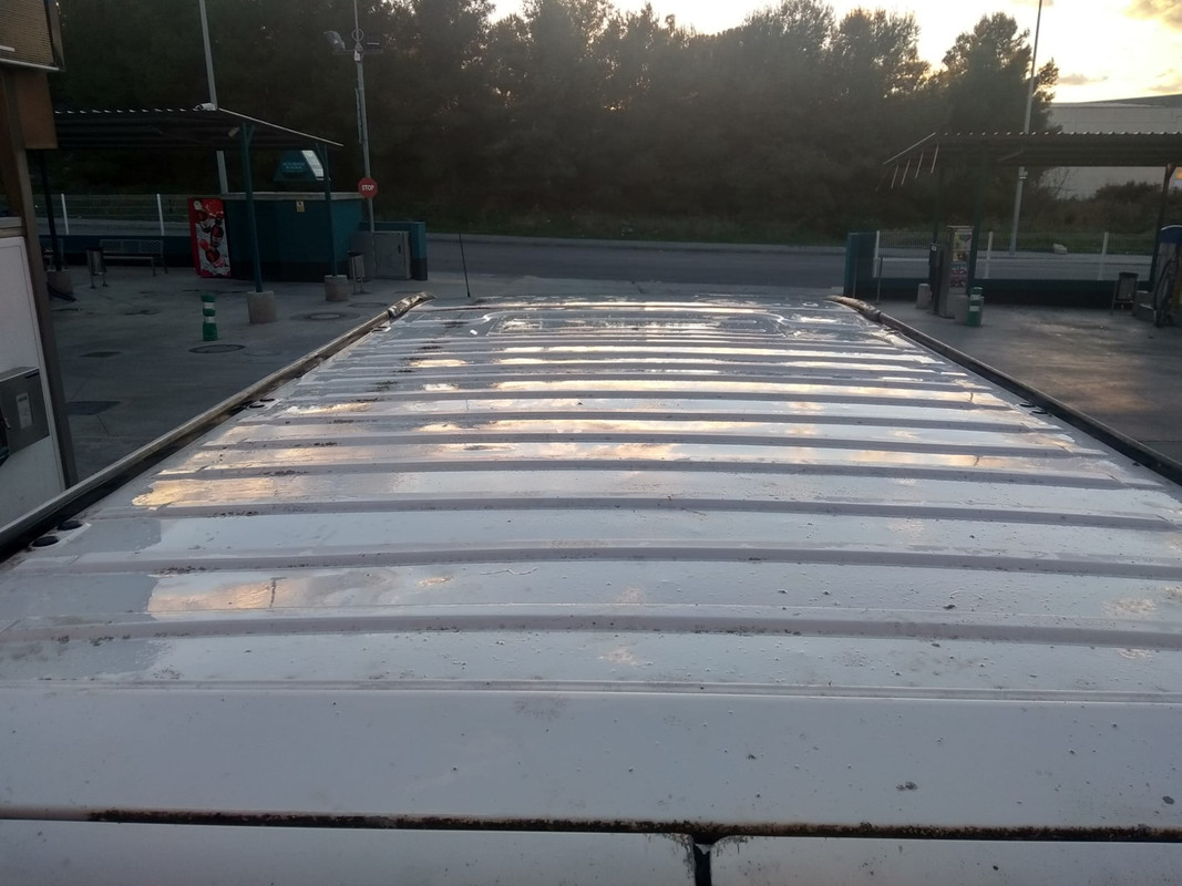

Después de estropajo y agua a presión

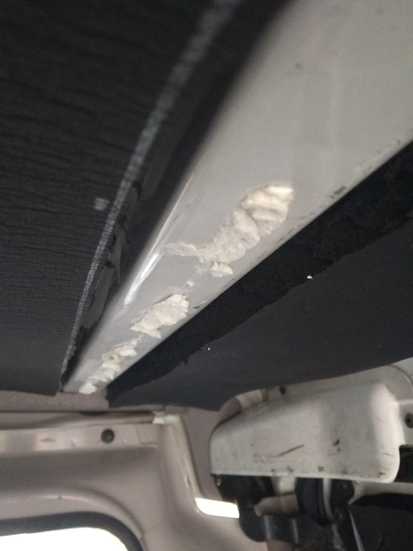

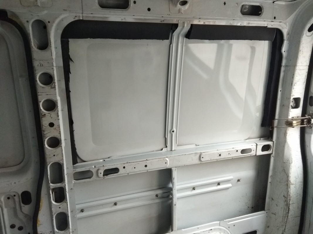

Detalle de goma y chapa dañada en zona puerta corredera. Creo y espero que sea el unico motivo por el que entra agua, y no por arriba en las juntas de la chapa del techo.

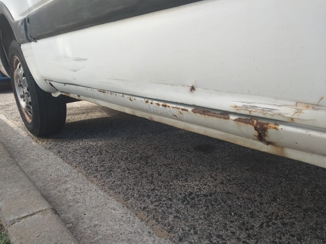

Tengo algunos oxidos localizados, el que más me preocupa es este, que esta podrido.

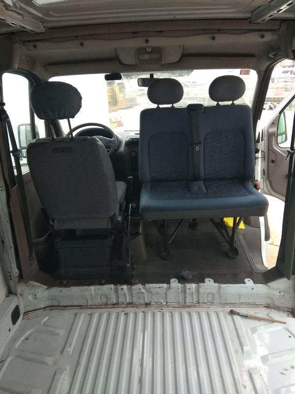

Después de mucha, mucha limpieza (polvo incrustado), muestro avances.

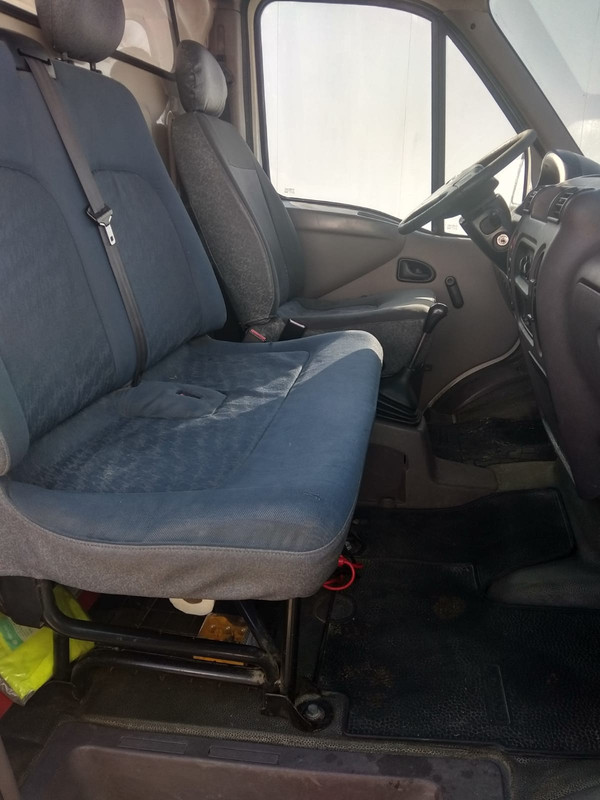

Tapiceria y cabina, la he sacado y limpiado con amoníaco y quitagrasas genérico. Resultado aceptable.
Antes
Durante
Después

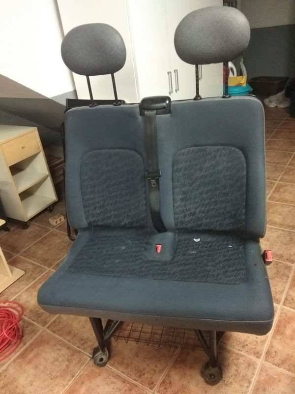

Me animé a quitar la chapa que separa cabina de caja. Gano mucho espacio y girar los asientos son 5 minutos (6 tornillos), asi que lo veo factible para cuando pare unos dias en cualquier sitio. De momento la he vuelto a poner porque dicen que puede ser un problema para ITV.
He cambiado la goma de estanqueidad de la puerta lateral, estaba vieja y filtraba algo de agua.

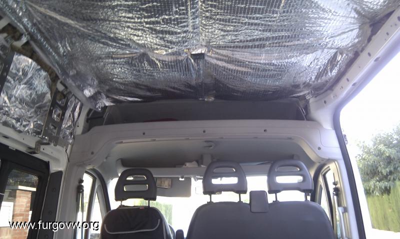

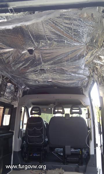

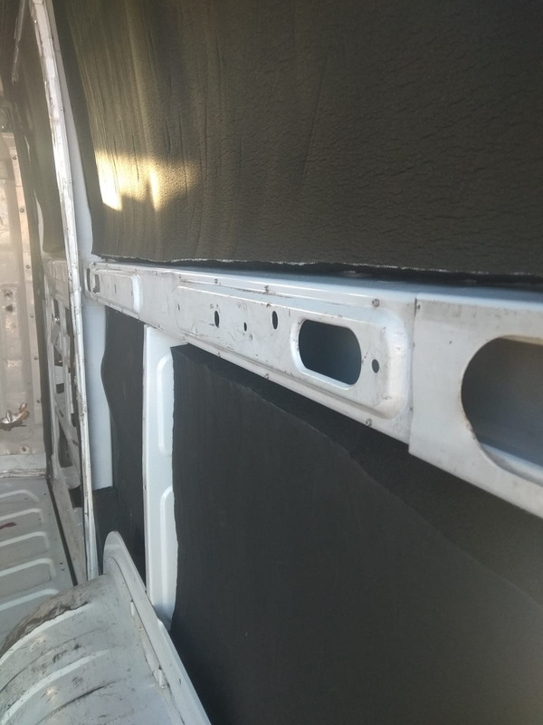

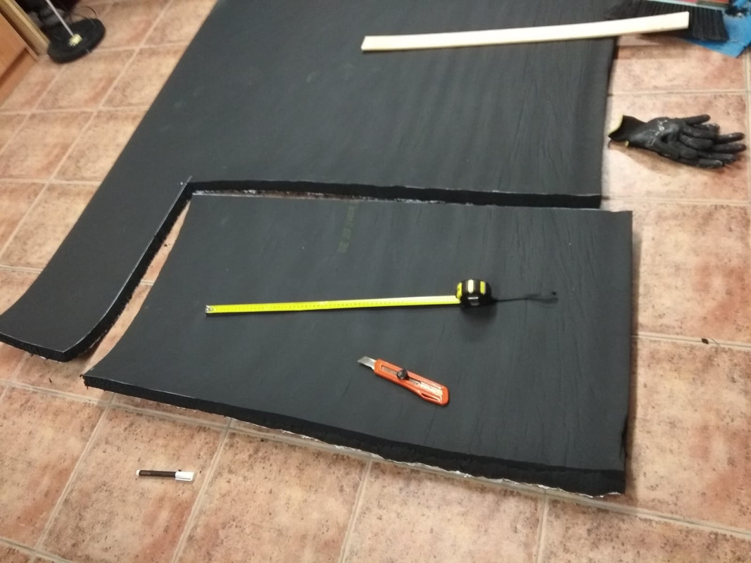

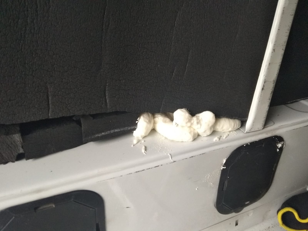

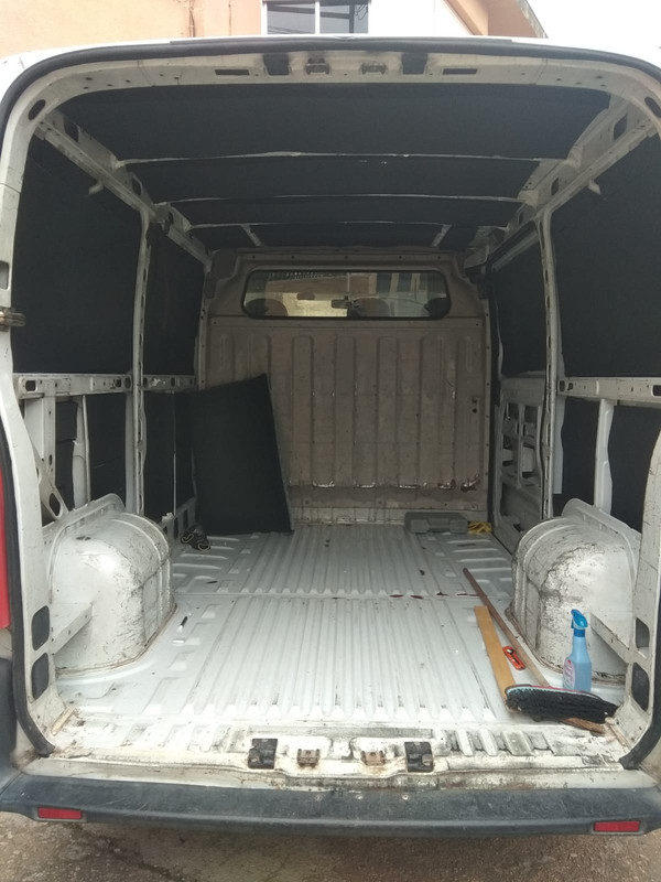

Y ahora he acabado de poner el aislante, espuma tipo kaiflex (marca Kflex), comprada en wallapop, 3 cm y autoadhesiva.
Se corta facilmente con cúter y ha quedado peor de lo que esperaba, pero aceptable y sobretodo, funcional. Si doy golpes a la chapa se nota una barbaridad el aislamiento acústico, y termico aun no puedo decir. Los huecos que quedan los estoy rematando con espuma de poliuretano.

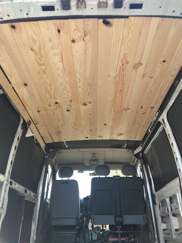

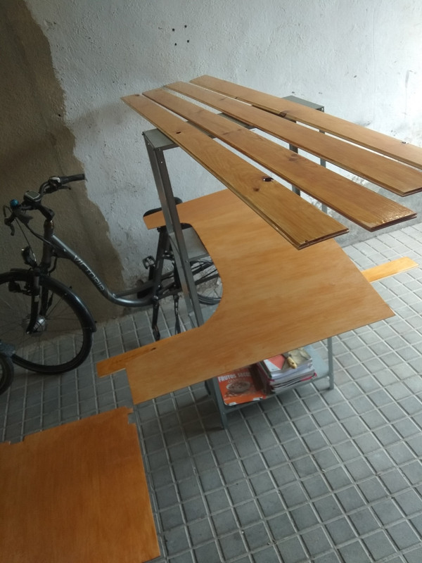

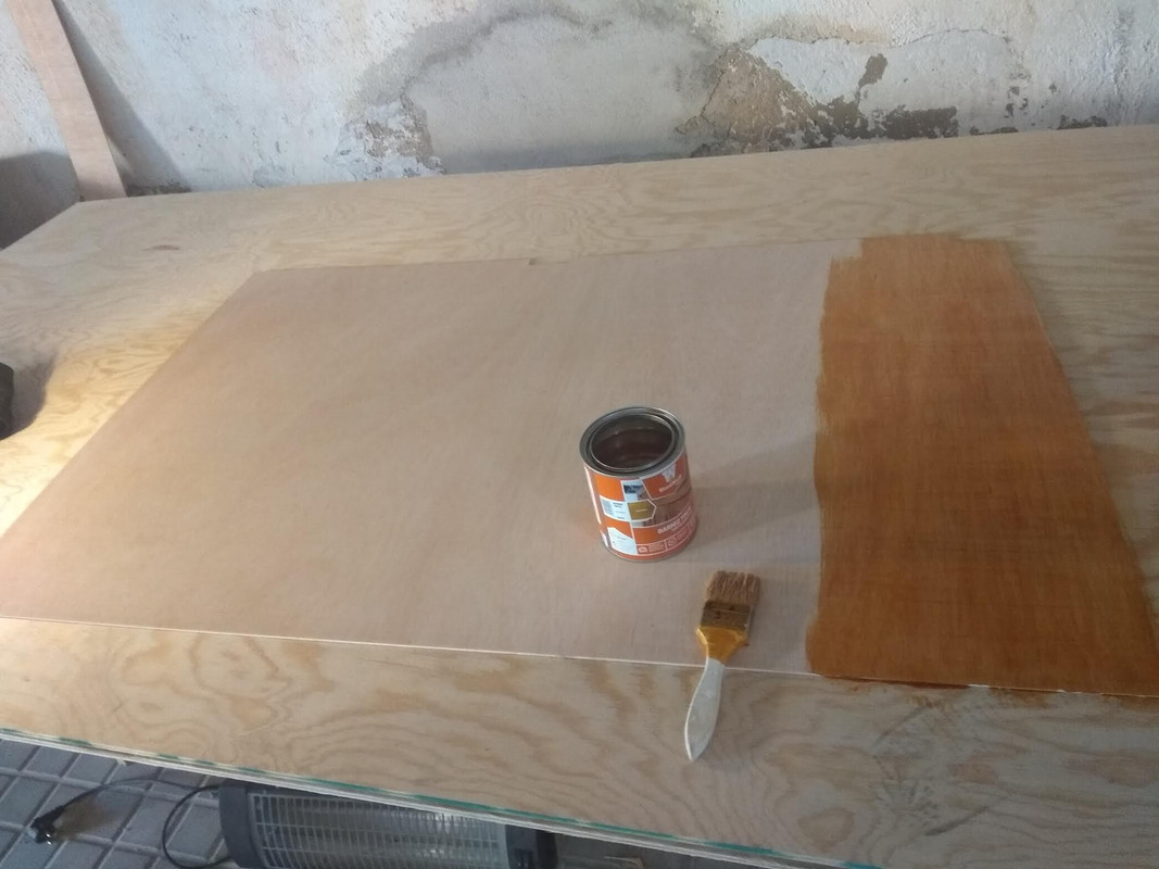

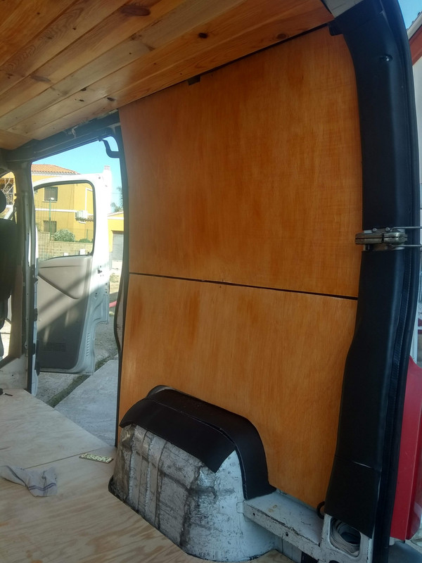

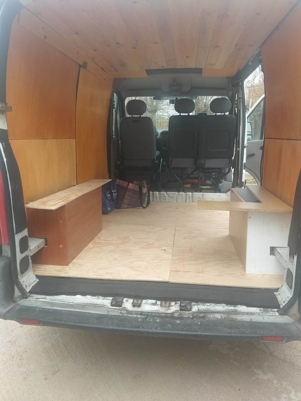

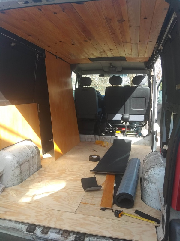

He comprado las maderas, vienen en tableros de 244x122 cm. Para los laterales, y para ahorrar peso, contrachapado de 4mm. Para el techo, friso de 1cm. Para el suelo, contrachapado fenolico pino 1cm. Todas por 120€
Como buen constructor, empiezo la casa por el tejado
Barnizando
Secando

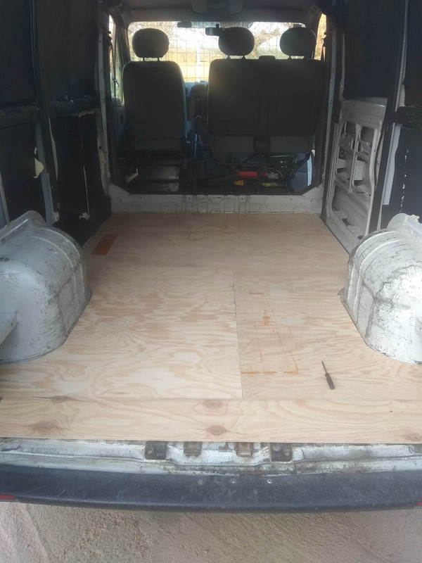

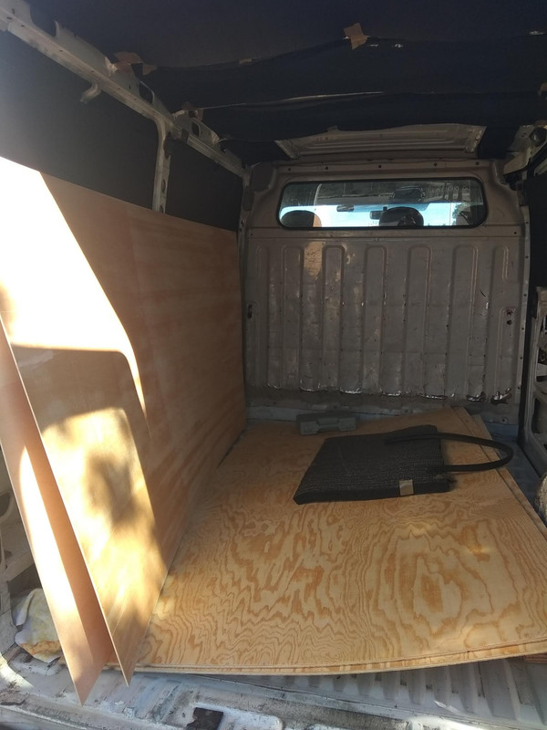

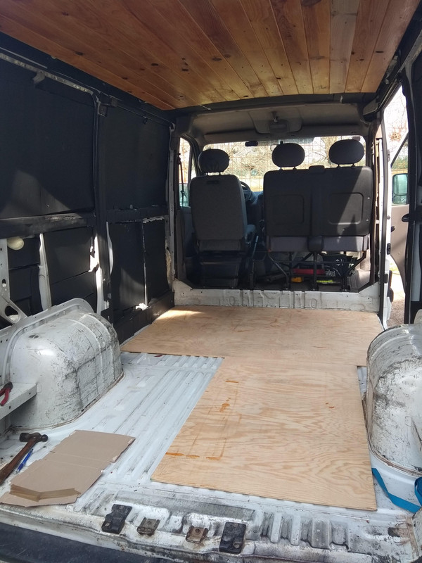

El suelo esta aislado con armaflex 2cm + tablon de madera 1cm. Despúes va un suelo vinílico impermeable, facil de limpiar y impermeable.
Los cortes redondos para paso de rueda no han quedado ajustados 100%, pero dan el pego. No estoy muy familiarizado con herramientas tipo sierra de calar.

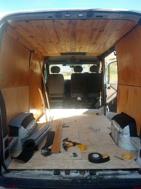

Empiezo a colocar paneles laterales
Ahora estoy con los pasos de rueda, que seran parte de la base para la cama, en horizontal.

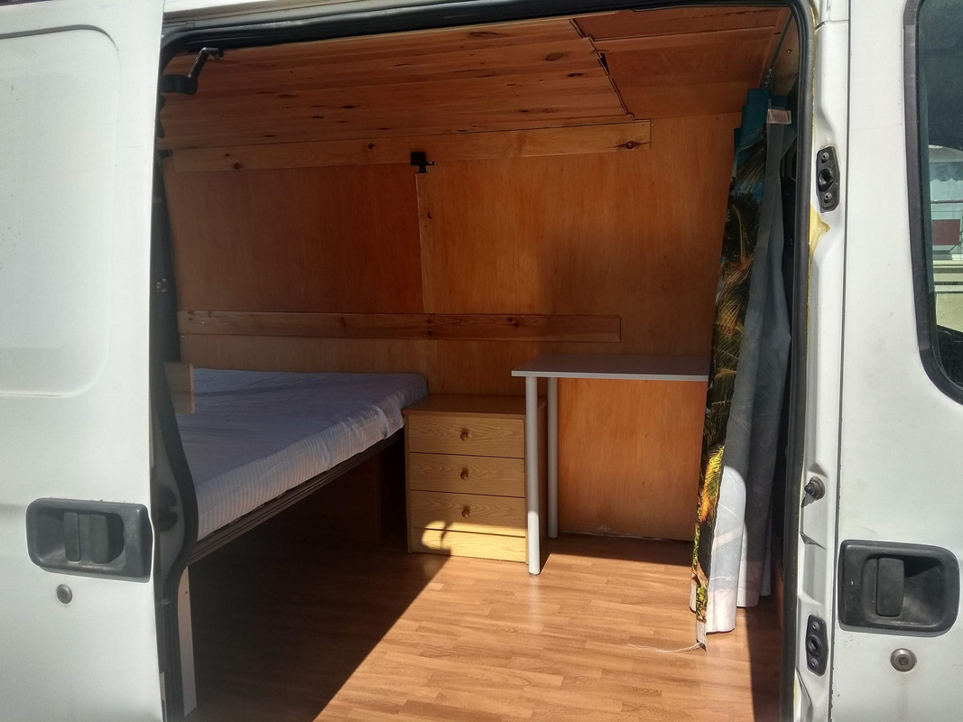

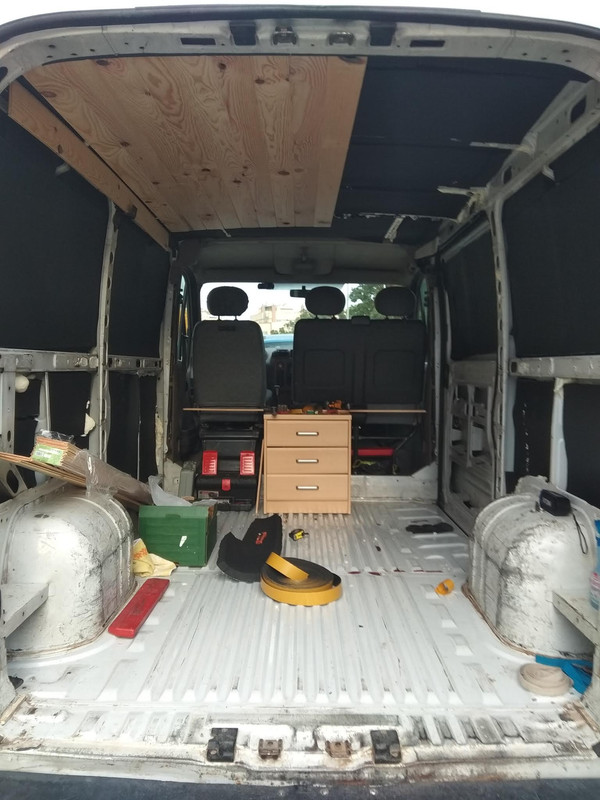

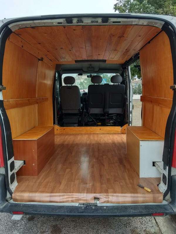

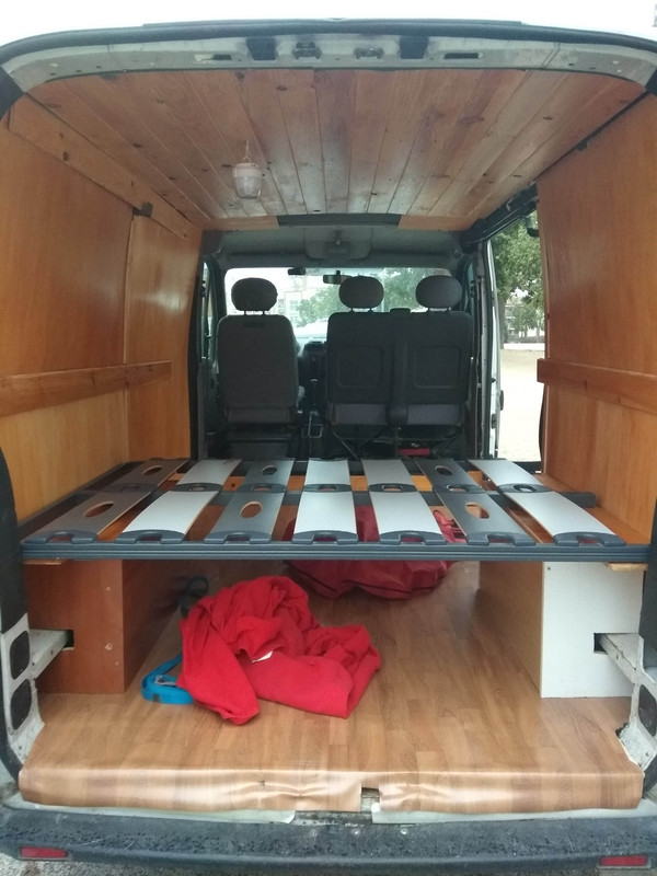

El suelo. He comprado un rollo de suelo vinílico, 25€ los 6m2 que he necesitado para cubrirlo todo. Aprovecho las maderas para usar de molde.
Doy por finalizada la parte más importante para mi, que era un buen aislamiento junto con un panelado agradable en madera. A partir de aqui, los muebles, que van a ser sencillos de poner y quitar.

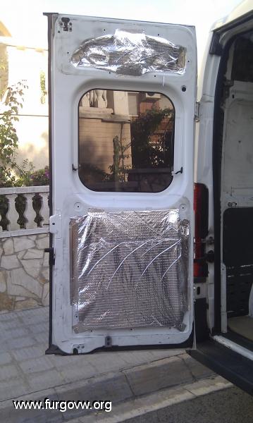

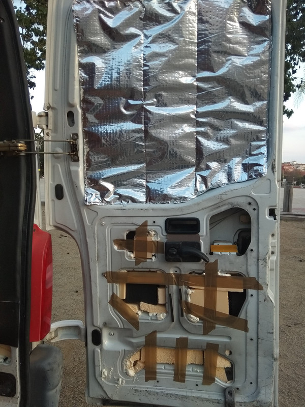

Ultimos remates a puertas traseras. Aislamiento con poliestireno extruido (XPS), conocido como porexpan.
El forrado de madera ha quedado algo irregular, no me quedaban muchos retales y no he querido comprar otra plancha grande porque me iba a sobrar el 80%, asi que de momento asi se queda.

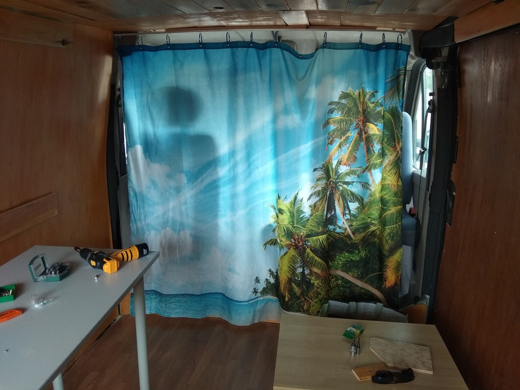

Cortina de separación, la recicle de una mudanza y me ha ido al pelo. Pendiente de poner otra más opaca y quizas con algo de aislante para separar la parte de la cabina, que no esta aislada.

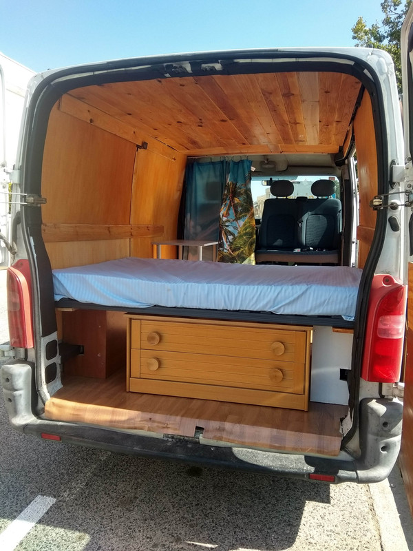

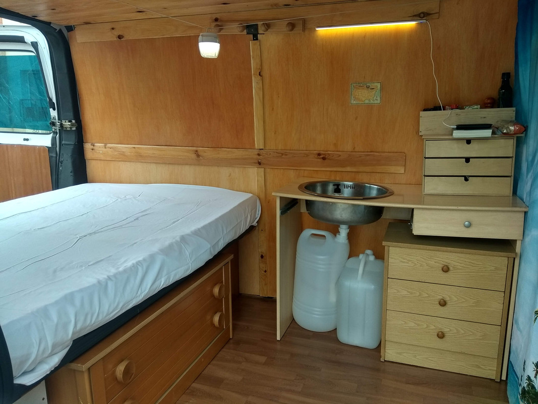

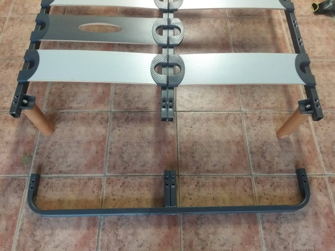

Somier original de 120*190. He recortado a 120*170 que es la medida para ponerlo en horizontal.
Queda tal que asi, aprovechando los pasos de rueda como patas del somier.

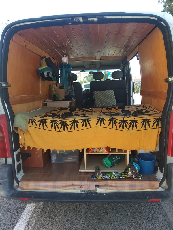

Cama montada y cajonera debajo.

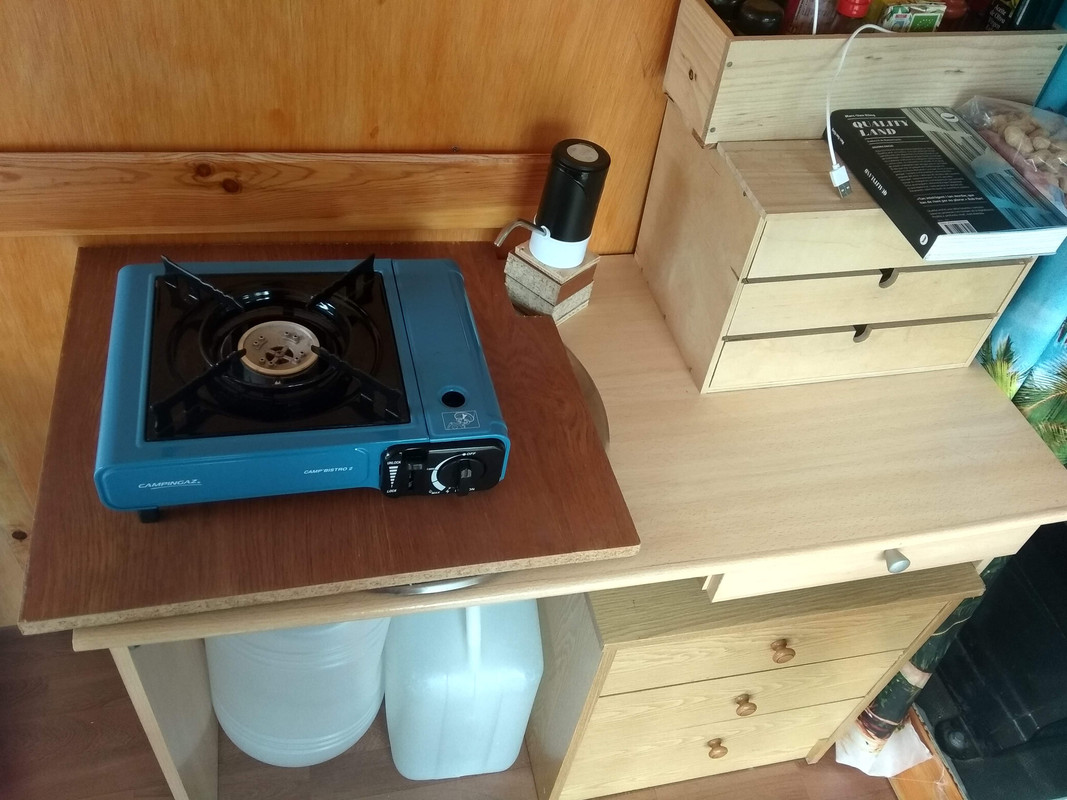

Y aqui va la cocina, con hornillo de gas de camping y dos bidones de 30L de agua. Estoy preparando un escritorio para usarlo como encimera.

La goma para el marco de la puerta donde la has comprado?
Gracias!
pauett
Cita de: splyt en Abril 08, 2021, 03:55:38 amHas tenido algún problema en la ITV al sacar el panel separador de carga?
Gracias!
No he pasado ITV aun sin el panel, en cuanto la pase informo.
La goma para el marco en recambios aranda punto es

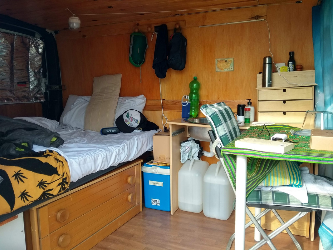

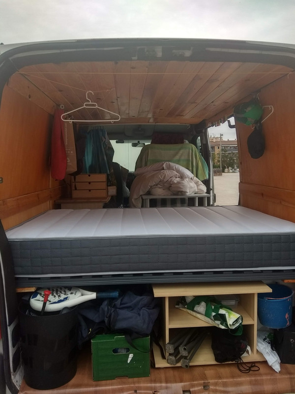

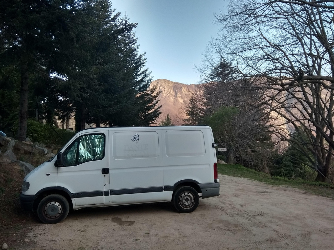

95% acabada y ya ha catado mar, montaña y rio :)
Colchon 22cm nuevo, lo he cortado a 120*170cm.
Escritorio reciclado (se aprecia curvatura xD), fregadero y dos garrafas agua limpia y agua sucia, con bomba de agua inalambrica.
Campingas para cocinar
Chiringuito montado

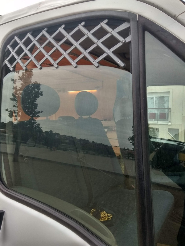

Reja ventilacion, en la descripcion pone que es para dejar el perro dentro.
