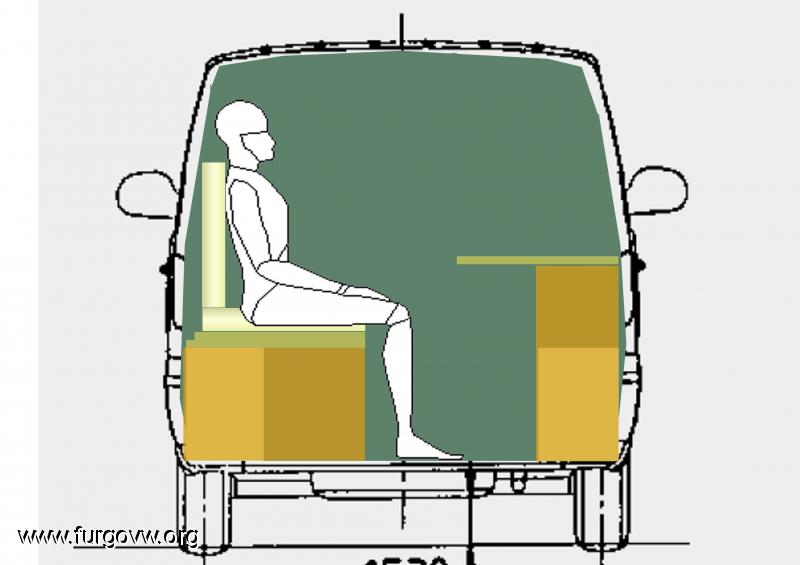

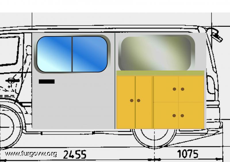

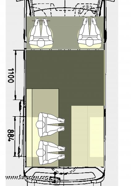

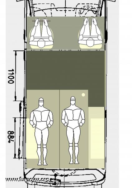

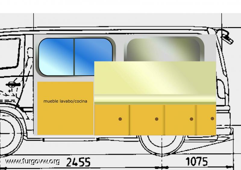

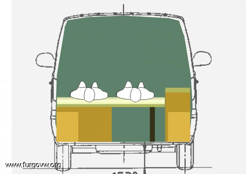

Buenas compañeros, despues de leeros y releeros a muchos, aquí dejo unos bocetos de cómo quiero merle mano a la funfuneta en mis primeros pasos como funfunetero. Están basados en modelos encontrados aquí en el foro, muchas gracias por vuestra inspiración, espero que me comenteis vuestros pareceres y, por descontado, si os gusta, que lo copieteis y lo mejoreis a vuestro antojo(aún no es marca registrada  ;D).
Si la cago en algo, tanto en los bocetos como en la forma del post, decidmelo plis, soy novato en esto del posteo.
Ahí van las fotos.
Vista lateral del interior, sofá-cama con armario inferior.
Vista desde el sofá.
Este mueble hace de mesita de noche y de mesa que se abre en forma de libro para comer en el interior :).
Vista trasera, mesa abierta y sofá
Vista trasera nocturna, cama abierta y mesilla de noche
Vista superior día
Vista superior noche

Gracias colega... busco alguien que me saque pegas a ver si la cago o no la cago, que hay que pensarse muy bien las cositas antes de hacerlas que con el curro que tiene como para empezar de nuevas!!
