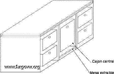

Ha quedado muy bien, me gusta mucho el detalle de la mesa auxiliar para comer sentado dentro de la furgo. Yo con mi sistema, esto me falla...cuando lluve tengo que montar unos pitostes que lo flipas, y vosotros lo habeis solucionado muy bien...además sin quitar los asientos traseros...muy apañado la verdad...enhorabuena.... .ereselmejor

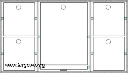

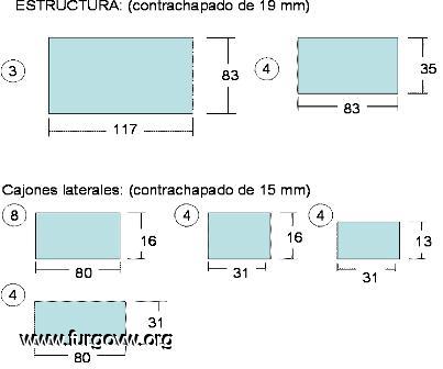

Hola, siento hacer este reflote pero tengo interes en hacer esto mismo en mi doblo, seria mucho pedir las medidas de los tablones, muchas gracias!!!
bagatz
Ya lo hice hace tiempo, revísalo por si acaso. En círculo son la cantidad de tablas de esa medida. Espero que te sirvan,
