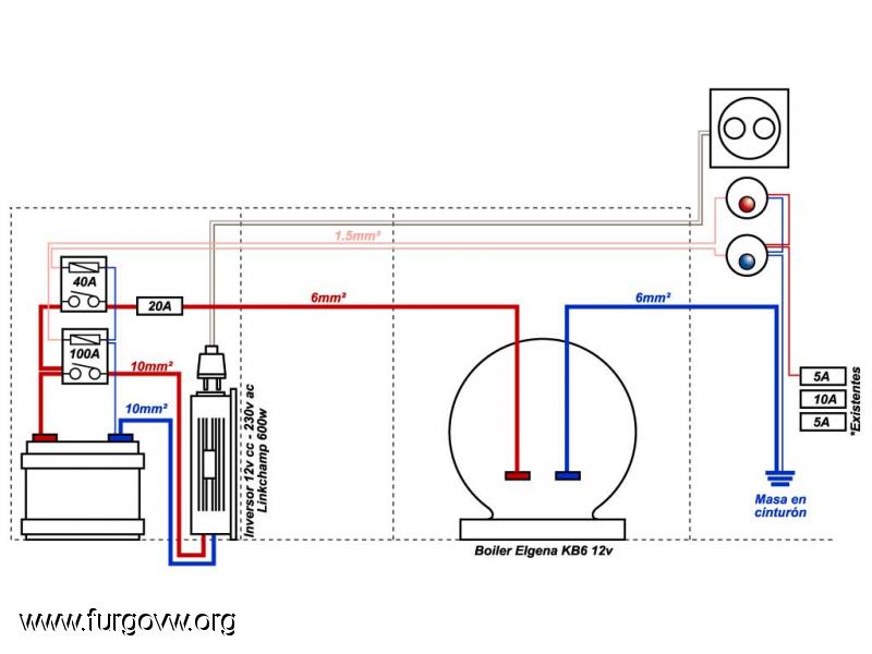

Cita de: chabye en Julio 20, 2011, 12:07:01 pm
He pillado tu esquema y he hecho un esquema para tontos como yo.
Esto funcionaría o me va a explotar la furgoneta.
Funcionaría perfectamente... ahora si quieres esconder el inversor tienes 2 opciones:
1º Que lo abras y alargues los cables del interruptor que trae para ponerlo dnd te venga bien
2º Que lo enciendas con un relé desde dnd te venga bien
Yo en la california tenía el inversor a mano por lo que le daba al On
En la Hymer alargué el interruptor
y en la t4 que tengo ahora voy a ponerle un relé... y otro para el boiler..... concretamente esto voy a hacer:

Supongo que este esquema sólo es el croquis de la parte de la segunda batería no? si no no veo por donde se cargará esa Bat. En la california que tienes ahora, la roja...le meterás ducha interior? supongo que el Boiler es para eso no? estaré atento a tus avances...

Creo que Eneko, con el esquema te quiere facilitar las opciones que hay para evitar que los cables de 12V que van desde la batería al inversor, sean demasiado largos, si lo ves complicado, solo tienes que quedarte con el concepto de que "el cable: Bateria-Inversor, sea lo más corto posible" con esta idea básica, te basta para evitar problemas posteriores.
eneko
Eso es... el inversor hay que ponerlo lo más cerca posible a la batería.... tampoco pegando eh? no es necesario.. pero sí se puede arrimar, mejor que mejor.

En el esquema está un boiler Elgena de 12v también.. para ducharnos dentro...
La parte de unir baterías no está puesto no... eso ya lo tiene la furgo ejejeje.. es un esquema que he hecho para llevarme yo a la furgo el día que vaya a montar todos estos chismes y no perderme.
Siempre hay que llevar tu papelito con un esquema que entiendas y una lista de lo que hacer para no dejarse nada.. es preferible perder tiempo planificando con una libreta en el sofá que verte luego en la furgo y un "cagondio que no tengo terminales!"
