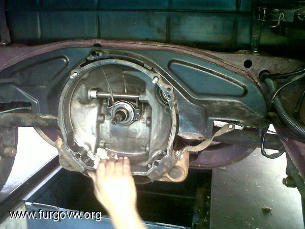

¡¡¡NECESITO UN MOTOR NUEVO!!!!
Vengo del mecanico, me ha enseñado el motor desmontado y me ha dicho que con esto no vamos a ningún lado, la cabeza de los pistones estas mordidas, no un poco, todo al rededor, con mucha holgura, y donde choca el piston está rajado.  vamos motor gripado.
porque lo he visto, que sino diria que el mecanico me la está intentando colar.
conclusion:
necesito un motor nuevo,
alguno de los presentes sabe donde me puedo hacer  con uno, nuevo o de 2º mano.
a todo esto, lo que mas me preocupa es que saque de donde saque el motor, que por ahora no tengo claro de donde sacarlo, mi pregunta es: habiendo varios tipos de motores, ¿todos encajarán en la caja de cambios que tengo instalada???

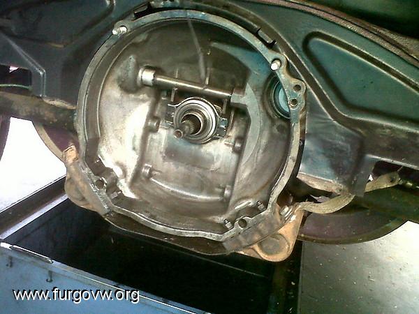

pepea
solo saque fotos a la caja de cambios por aquello de que no valga el motor nuevo a esto
me comentas en madrid, pero podrias atinar un poco mas, porque estoy mirando por internet y me estoy volviendo loco
