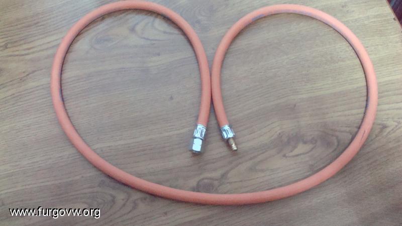

aintziarbe
  bueno pues esta es la toma rapida que nos vale para acoplar al deposito de gpl y cocinar en la calle, para mas comodidad, mas limpio. ;)

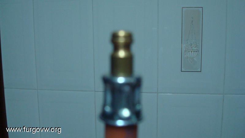

  Y aqui se ve el macho que entra en la toma del deposito gpl

no se ve muy bie... pero nos lo imaginamos .meparto

  Deja de fumar cosas raras ;D. Si lo quieres ver mejor, te lo compras ;D
aintziarbe
  quiza se vea mejor aqui, aunque bueno se puede mejorar ;) : charly
